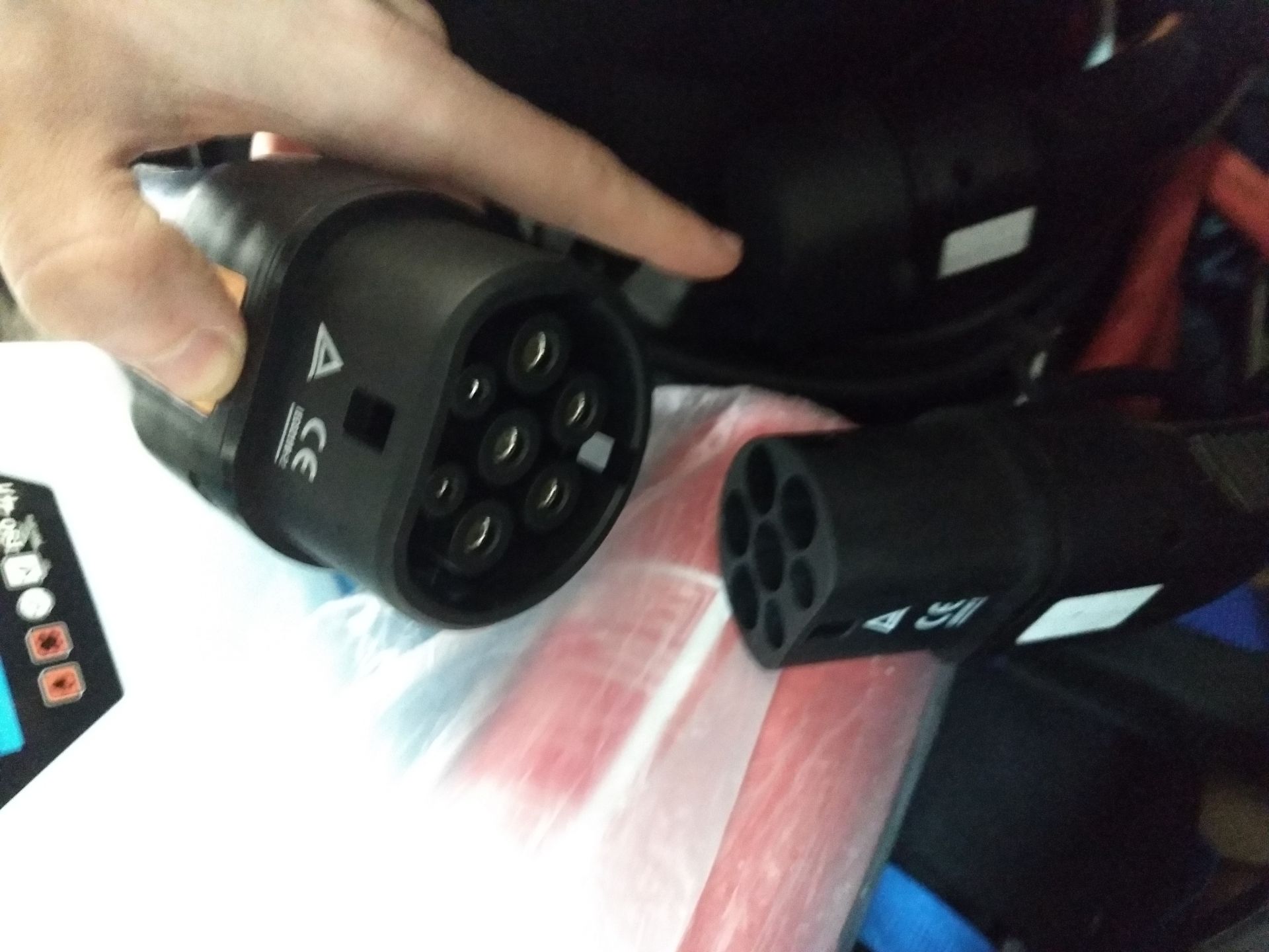

Папа Type2 войдет туда нормально, прямо в этот коннектор. Стандарт такое соединение не приветствует, потому что теряется PP-контакт, но, поскольку, там и так на 43, а у вас не машина, а переходник, который значение резистора на PP не вычитывает, все должно работать и так.
Ну чисто технически. Возможно получится не очень безопасное для рук соединение.
#80873Повідомлення 03 трав 2019, 09:43
Проиллюстрирую утвержение выше:
IMG_20190503_102316.jpg [ 234.22 КБ | Переглядів: 12560 ]
IMG_20190503_102329.jpg [ 221.5 КБ | Переглядів: 12560 ]
#80885Повідомлення 03 трав 2019, 13:34
Я же заряжался уже неоднократно на станциях с фиксированым кабелем и тип2 мама штекером и писал, что вся проблема лишь в длинне СР контакта в штекере тип2 папа. Я "одолжил" у знакомого с его тип2-тип2 кабеля контакт РР (он длинее чем СР) и проблема короткого СР решилась. С тем что у нас в тип2 папа штекере между РР и РЕ стоит резистор проблем не возникало.
