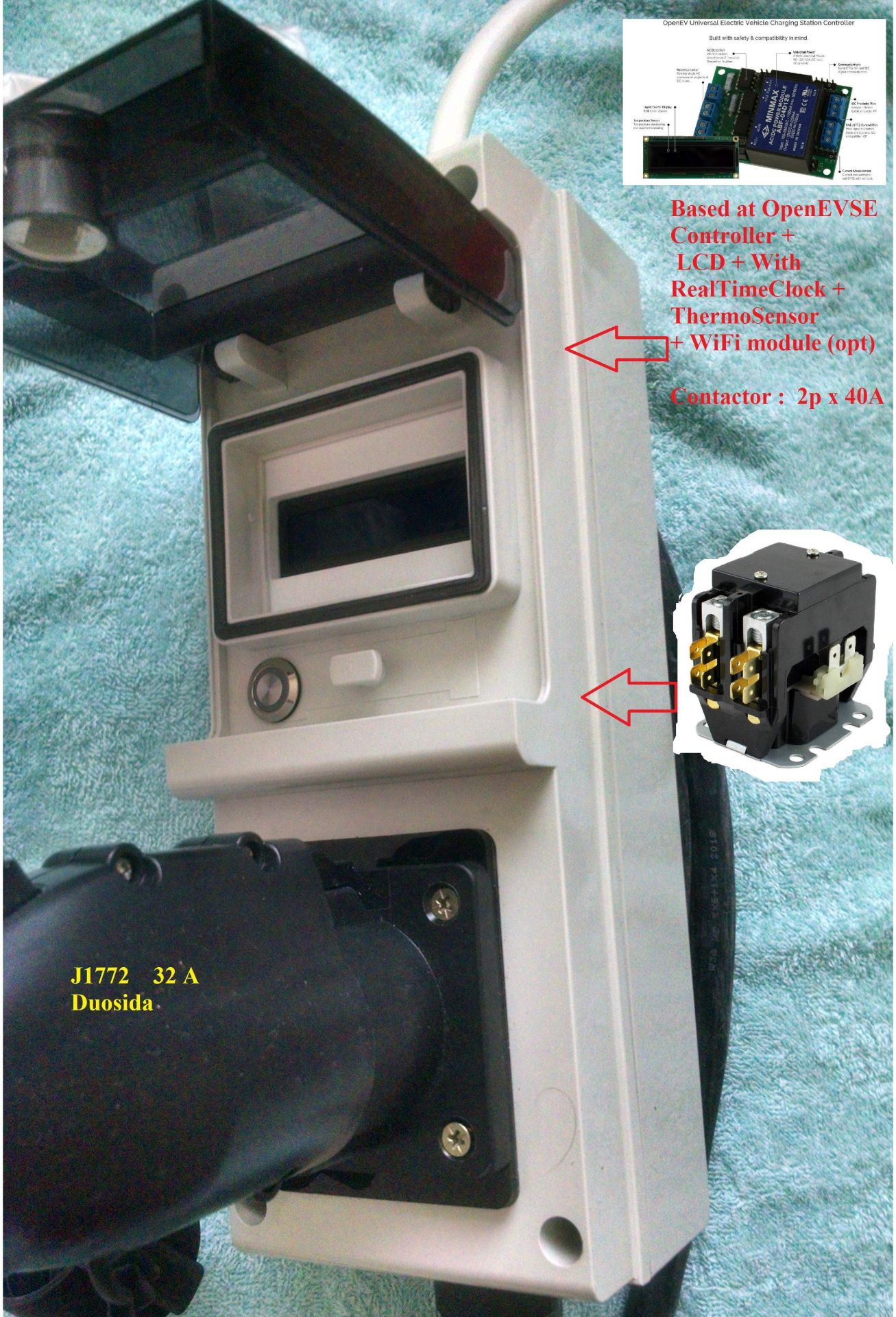

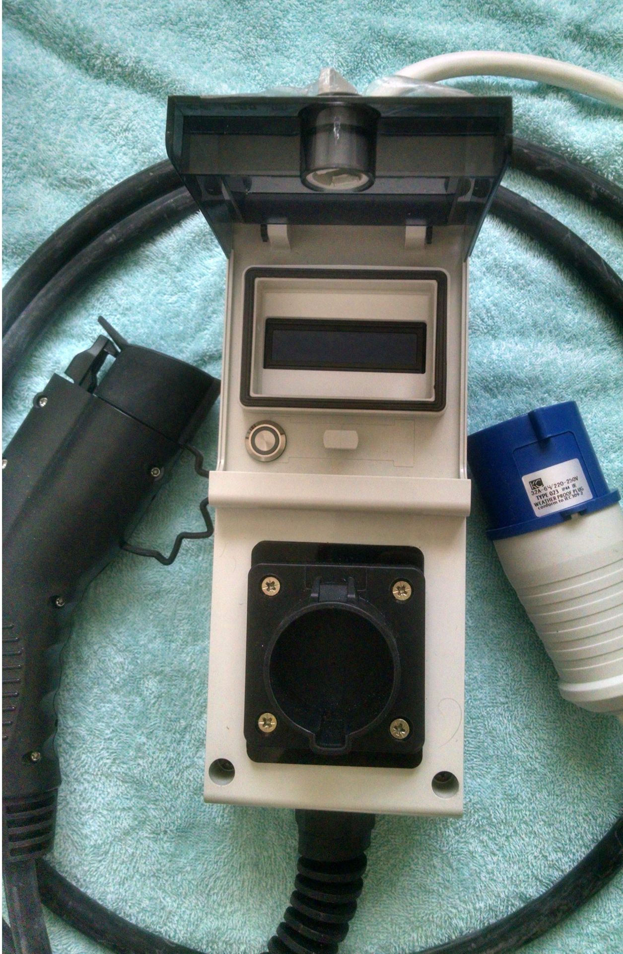

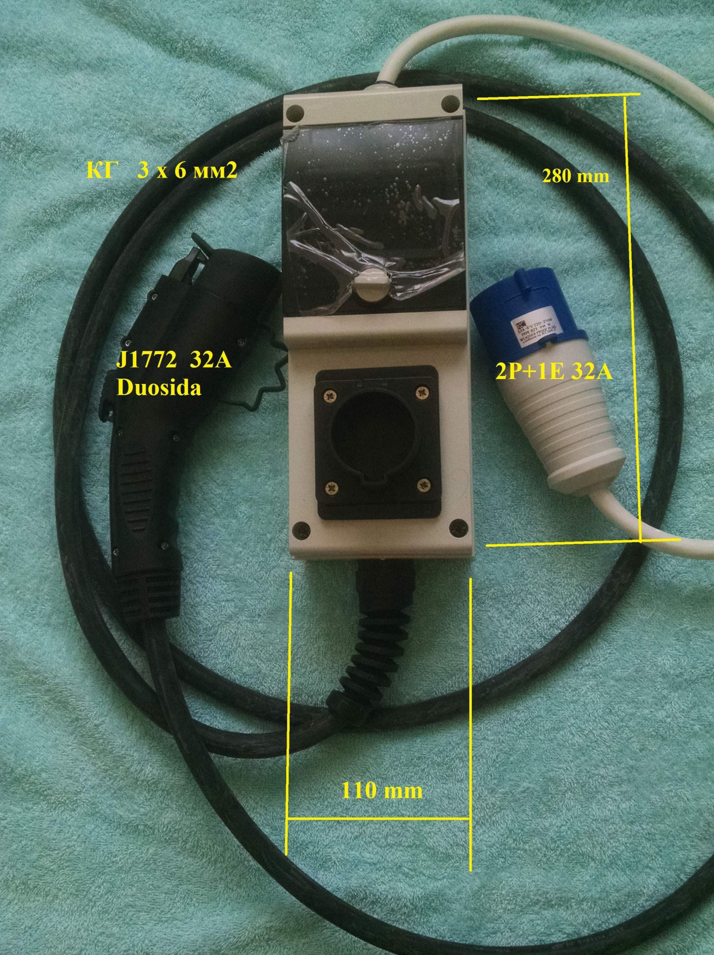

а я не парился с питалелем +5 +12 ....... сейчас они стоя меньше пяти баксов ..... запас по мощности почти тройной . зато всё валит без колхозинга .... +wifi
Цель была - пилотная партия , повторяющая оригинальный вариант с поправочкой на бюджетность и доступность комплектухи . Ща похвастаюсь что получилось в итоге . Сильно не бейте :)
Front_View.jpg [ 501.69 КБ | Переглядів: 11954 ]
Front_view_1.jpg [ 402.09 КБ | Переглядів: 11954 ]
HalfSide_1_View.jpg [ 363.45 КБ | Переглядів: 11954 ]
Коментарій до файлу: Настоятельно рекомендую обратить внимание на КОНТАКТОР . Просто подарок для такого девайса ! Входящие-выходящие силовые жилы зажимаются винтами , все дополнительное снимается с лепестковых клемм . Тут-же и управление катушкой - всё на клеммах в компактном исполнении . Еще можно снять заглушку чтоб посмотреть как там сами замыкающие пятяки :)
HalfSide_View.jpg [ 429.17 КБ | Переглядів: 11954 ]

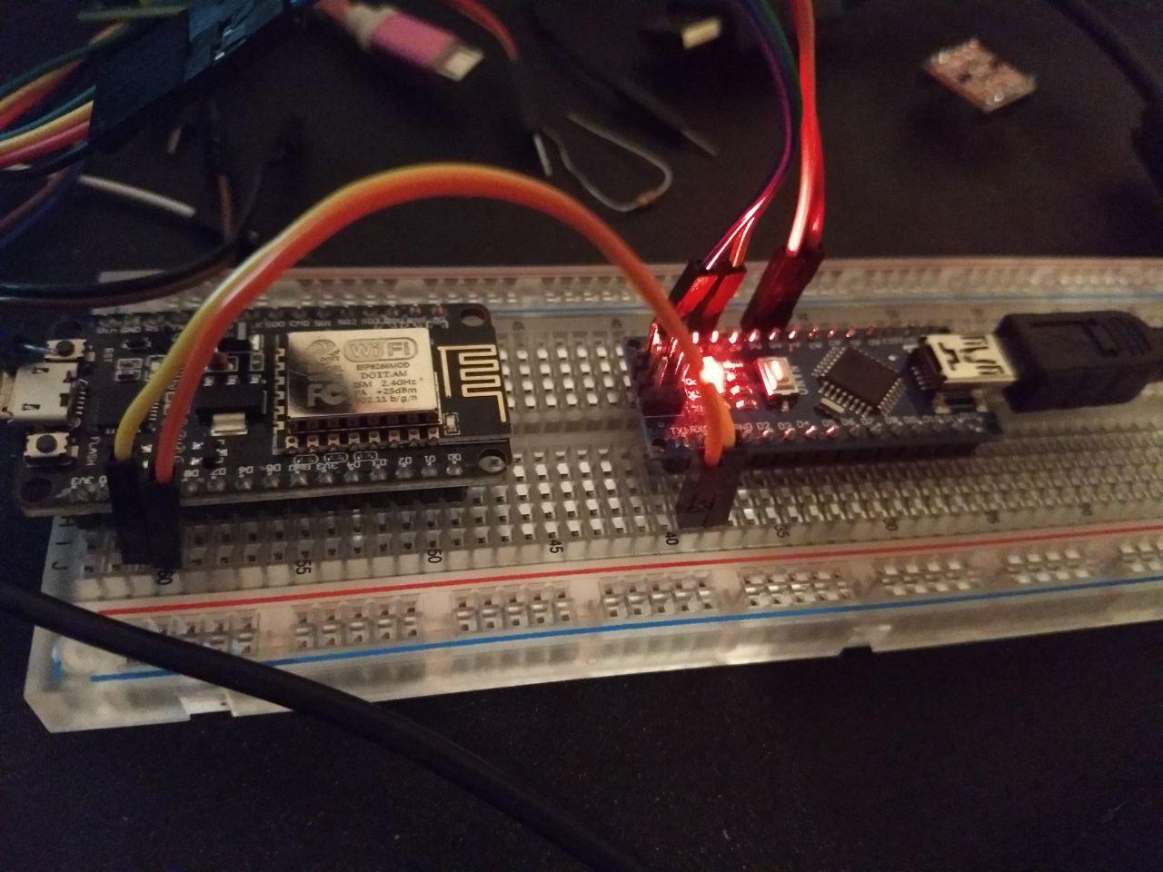

Хозяйке на заметку: ESP8266 вообще работает на 3.3В и на таком же логическом уровне посылает в последовательный TX, но из RX принимает или очень четко тоже 3.3В, или сразу 5В, что в целом вроде как поддерживается и не палит плату. Однако 2.5В она уже не понимает как HIGH и поэтому дешевые преобразователи уровней где с высокого на низкое напряжение просто делят пополам с ней таки не работают. Тот случай когда перестраховался, а надо было просто одно к другому прицепить и не заморачиваться :wallbash:
photo_2019-08-08_23-52-29 (2).jpg [ 107.93 КБ | Переглядів: 11798 ]
photo_2019-08-08_23-52-29.jpg [ 140.46 КБ | Переглядів: 11798 ]

В Днепре ребята (выше в сообщении ссылка) переделали под два раздельных малогабартных, они не очень дорого стоят и на радиорынке в ардуиновых супнаборах легко найти без заказа.
А оно нам надо ?
Возміжно :D Для щитовой станции в целом все равно, можно даже взять сразу +5;±12В модель и не делать на плате всю цепь DC-DC преобразователя. Но если речь идет о мобильной зарядке, то место и вес все же имеют ценность.

VitalyXXL писав(ла):
Комментарий к файлу: Настоятельно рекомендую обратить внимание на КОНТАКТОР . Просто подарок для такого девайса ! Входящие-выходящие силовые жилы зажимаются винтами , все дополнительное снимается с лепестковых клемм . Тут-же и управление катушкой - всё на клеммах в компактном исполнении . Еще можно снять заглушку чтоб посмотреть как там сами замыкающие пятяки :)
А что за контактор, есть маркировка?
По архивам не лазил, не знаю есть ли там файл печатной платы, но если кому нужен говорите, есть гербер OpenEVSE PLUSv5.
