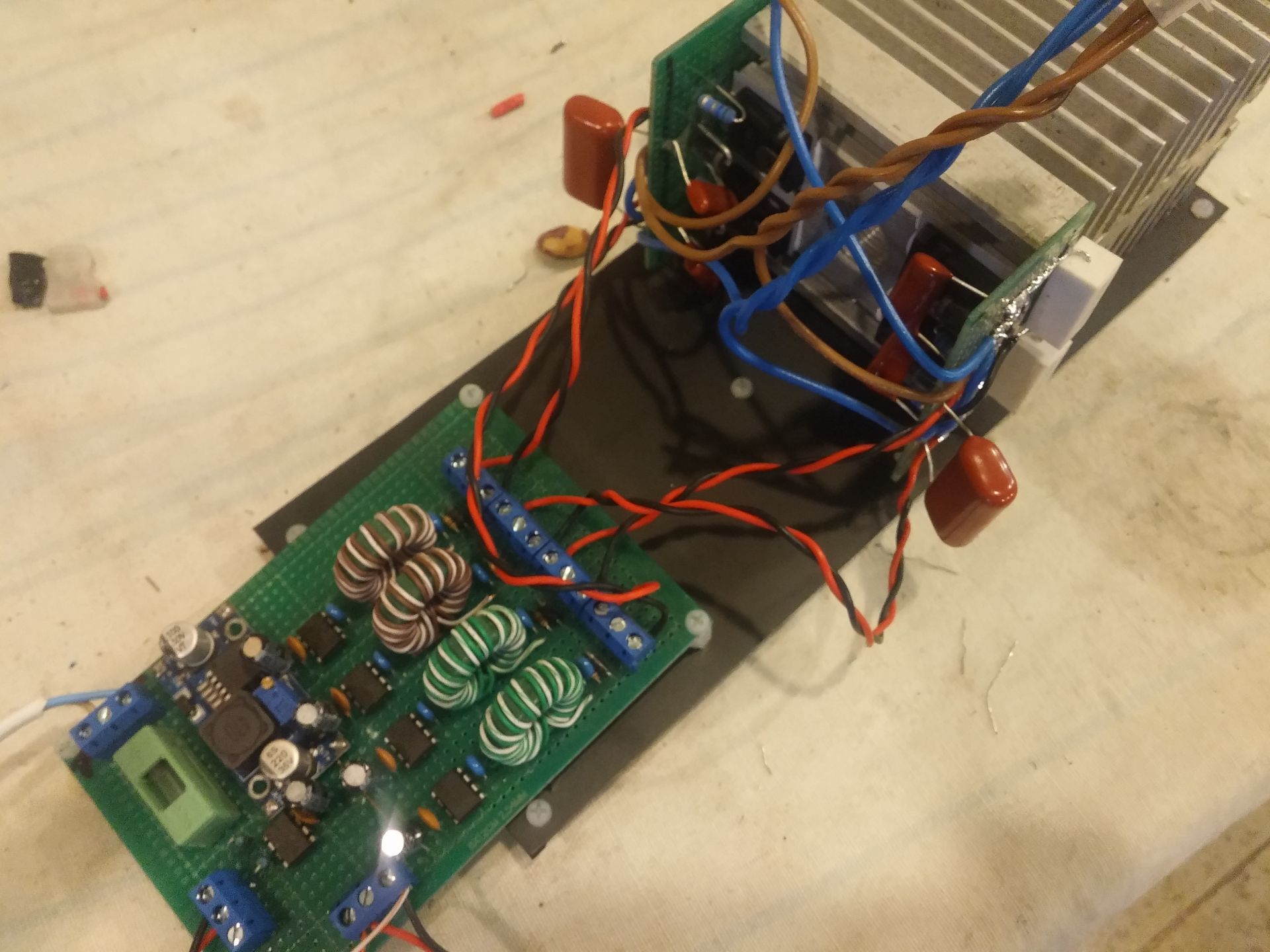

Робив ультразвук на 2КВТ, реалізував повний міст IR2153 на вихлопі 4*460тих. Гальванічна розвязка по кожному каналу керування. Холодна частина живиться 12в. Гаряча 310 відповідно. Транс стоїть по фериту на 5,2квт.
Додавши до схеми захист по перенавантаженню з вторинної обмотки плюс схему з діодів в частотозадавальному колі для регулювання скважності. Буде саме те.
Додам до вашого флуду тільки одне зауваження, при розробці схем з IR серією, міст треба включати тільки після стабілізації усіх перехідних процесів. При подачі напруги зразу на всі вузли мосту гайки. Відповідно вимикати схему теж треба спочатку холодну частину а потім міст. Кому реально цікаво хай приїжає гляне(під києвом).
Навіть такий сетап обійдеться тільки в 800-1000 гр без роботи. Звісно якщо запілять схему на EASY DEA і в серію і виготовить плату то толк думаю буде.
До речі мікрухи що качають затвори транзюків до 5А тягнуть, а міст модульний, можна любе ІЖБТ гамніще на вихлоп встановити.
Отже додавши до 800 гривасів ще 500 на ІГБТ, і метрів 20 міді діаметром в 3 мм на первичку можна некисло так качнуть...., бль іна вторичку ж треба 10мм, ну то такоє. Мій сетап працює на 2 квт і у вус не дує, правда на тен віддає таку потужність. Тільки основна задача була заживити вихлопні резонансні контури в купі з УЗ зварювальною головкою в навантаженні, то геть інша історія....
ПС ціна експериментів з 2153 це 4 мости по 285 грн кожен. Діоди VD1-4 необхідно викинуть, тоді схема буде навіть примусово зачинять затвори, так стабільніше. Ті діоди коштували мені одного мосту.

Хоть что то в теме интересное появилось , ради чего стоит зайти .
alexzeus писав(ла):
А можно детальнее , какое применение двум кВт ультразвука
в любительских целях ?
Можно, конечно, глушить китов и дельфинов,
но скорее это для ультрозвуковых ванн, к которых отмывают и платы от флюса, и мелкую механику от стружки/пыли и ювелирку от засранности, и вилки ложки от патины ...

Ціль не любительська.
Ультразвук був необхідний для ультразвукової зварювальної машини, тільки не тієї що за 1-3 сек варить пластикову форму а реально ПВХ протягує і варить швом. То все для тканин човнів. От там і треба 2 квт. Головка закритого типу а не така як в ультразвукових ваннах, вони типу вібраційні а не пищалки.
Нагадую що це питання не в тему, і вдаватися в подробиці розробки апарату я не буду, по причині того що я інженер-мовчун. Однопроцентник 1% (в байкерів зветься), а в електроніці однопроцентники ніколи не базікають про те що накоїли колись, бо це небезпечно з точки зору отримати на форумі каловий смерч. :lol: :lol: :lol: .
До речі ресурс що вказаний вище по генератору правильний!

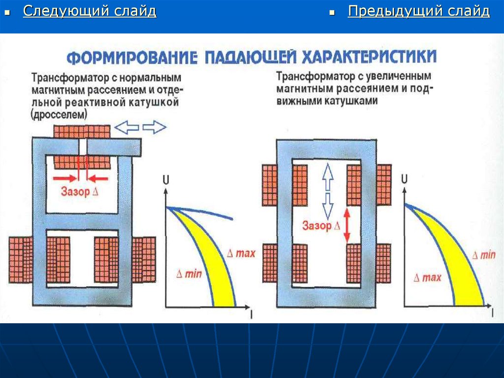

В мене тут проскочила просто адова ідея, хоча все це потребує дослідження. Як ви всі вкурсі при совку були зварювальні трансформатори з підвищеним коефіцієнтом магнітного розсіювання. По простому крутиш ручку на ящику сварочному і пробки перестає вибивать на електроді 5мм :freu:, ну ви в курсі.
Короче берем клацалку в 30кгц можна з регулятором скважності. Квадратне феритове "кільце" з двома обмотками, одну з них з можливістю регулювання. На вихлоп ставим декілька шоткі(хоча дорого) і вуаля маєм на виході спадаючу вольт амперну.
Як стандартні транси так спільнота переробила на імпульсні, тепер бігають інверторами міряються. ТО чого не зробити імпульснік з падаючою хар....
Є в кого квадратні ферити? Хоча це може бути проблемою...
При совку небуло оцих всяких напівпровідників але старі пердуняки умудрялись робити зварники і струм регулювався і напруга.
Зараз просто з 50 гц до 50кгц збільшуєм і транс суттєво зменшується.
Мені здається що зарядка тачок котиться до принципу я зара втикнусь і загребу весь струм але трохи оставлю шоб не згоріло і сусіду осталось. Так при совку забори з калітками і варили.
Ідея тупа і проста але можливо геніальна :irre:
