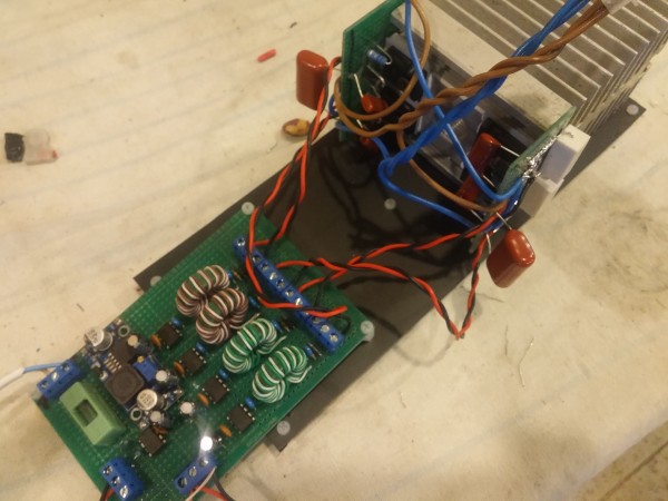

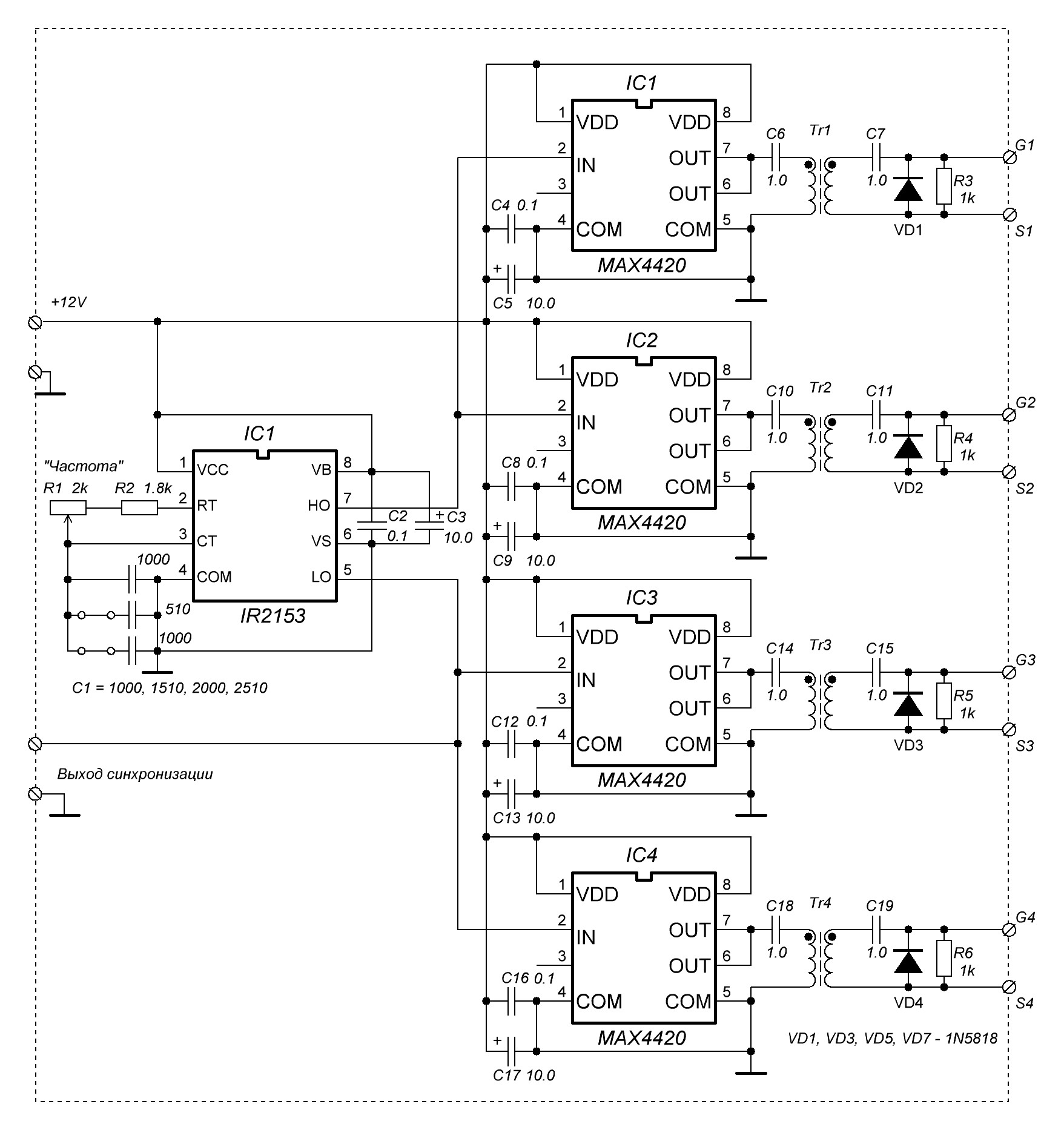

Бачу поважають тут хоч щось до роботи.
Робив ультразвук на 2КВТ, реалізував повний міст IR2153 на вихлопі 4*460тих. Гальванічна розвязка по кожному каналу керування. Холодна частина живиться 12в. Гаряча 310 відповідно. Транс стоїть по фериту на 5,2квт.
Додавши до схеми захист по перенавантаженню з вторинної обмотки плюс схему з діодів в частотозадавальному колі для регулювання скважності. Буде саме те.
Додам до вашого флуду тільки одне зауваження, при розробці схем з IR серією, міст треба включати тільки після стабілізації усіх перехідних процесів. При подачі напруги зразу на всі вузли мосту гайки. Відповідно вимикати схему теж треба спочатку холодну частину а потім міст. Кому реально цікаво хай приїжає гляне(під києвом).
Навіть такий сетап обійдеться тільки в 800-1000 гр без роботи. Звісно якщо запілять схему на EASY DEA і в серію і виготовить плату то толк думаю буде.
До речі мікрухи що качають затвори транзюків до 5А тягнуть, а міст модульний, можна любе ІЖБТ гамніще на вихлоп встановити.
Отже додавши до 800 гривасів ще 500 на ІГБТ, і метрів 20 міді діаметром в 3 мм на первичку можна некисло так качнуть...., бль іна вторичку ж треба 10мм, ну то такоє. Мій сетап працює на 2 квт і у вус не дує, правда на тен віддає таку потужність. Тільки основна задача була заживити вихлопні резонансні контури в купі з УЗ зварювальною головкою в навантаженні, то геть інша історія....
ПС ціна експериментів з 2153 це 4 мости по 285 грн кожен. Діоди VD1-4 необхідно викинуть, тоді схема буде навіть примусово зачинять затвори, так стабільніше. Ті діоди коштували мені одного мосту.

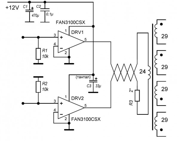

alexzeus писав(ла):
...міст модульний, можна любе ІЖБТ гамніще на вихлоп встановити.
Тот редкий случай, когда уместно применение 2153 (индукционные печи, ультразвуковые ванны, но уж никак не для зарядки тяговых батарей).
Вот только ІГБТ тут применять я бы не советовал, потому как дед-тайм микросхемы заточен под КМОП, а если поставить ІГБТ, то они в это самое "гамніще" и превратятся. :D .
Схема драйверов сильно избыточна. Ниже моя схема семилетней давности (это какие деньжища можно сэкономить! :lol: ). Вместо 3100 можно 4420 ставить. Резистором R3 подгоняется качество синала (без выбросов и завалов).

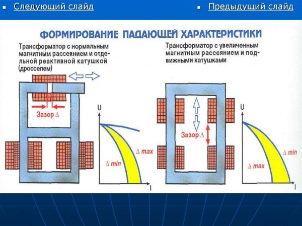

В мене тут проскочила просто адова ідея, хоча все це потребує дослідження. Як ви всі вкурсі при совку були зварювальні трансформатори з підвищеним коефіцієнтом магнітного розсіювання. По простому крутиш ручку на ящику сварочному і пробки перестає вибивать на електроді 5мм :freu:, ну ви в курсі.
Короче берем клацалку в 30кгц можна з регулятором скважності. Квадратне феритове "кільце" з двома обмотками, одну з них з можливістю регулювання. На вихлоп ставим декілька шоткі(хоча дорого) і вуаля маєм на виході спадаючу вольт амперну.
Як стандартні транси так спільнота переробила на імпульсні, тепер бігають інверторами міряються. ТО чого не зробити імпульснік з падаючою хар....
Є в кого квадратні ферити? Хоча це може бути проблемою...
При совку небуло оцих всяких напівпровідників але старі пердуняки умудрялись робити зварники і струм регулювався і напруга.
Зараз просто з 50 гц до 50кгц збільшуєм і транс суттєво зменшується.
Мені здається що зарядка тачок котиться до принципу я зара втикнусь і загребу весь струм але трохи оставлю шоб не згоріло і сусіду осталось. Так при совку забори з калітками і варили.
Ідея тупа і проста але можливо геніальна :irre:
