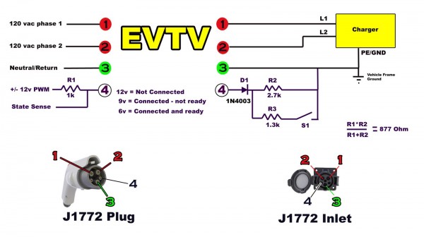

Удивился такому вопросу. Информация как бы вообще не секретная.
J1772-1.jpg [ 108.37 КБ | Переглядів: 24201 ]
images.jpg [ 5.81 КБ | Переглядів: 24201 ]

То есть EVSE контроллер не нужен?
 Заголовок повідомлення: Re: Разъем Тип 1 (J1772)
#30439Повідомлення 29 лист 2016, 14:07
Дякував (ла) 34 Подякували 92
Нужен конечно. Хотя может быть что можно и без него. Ноя лично не пробовал.

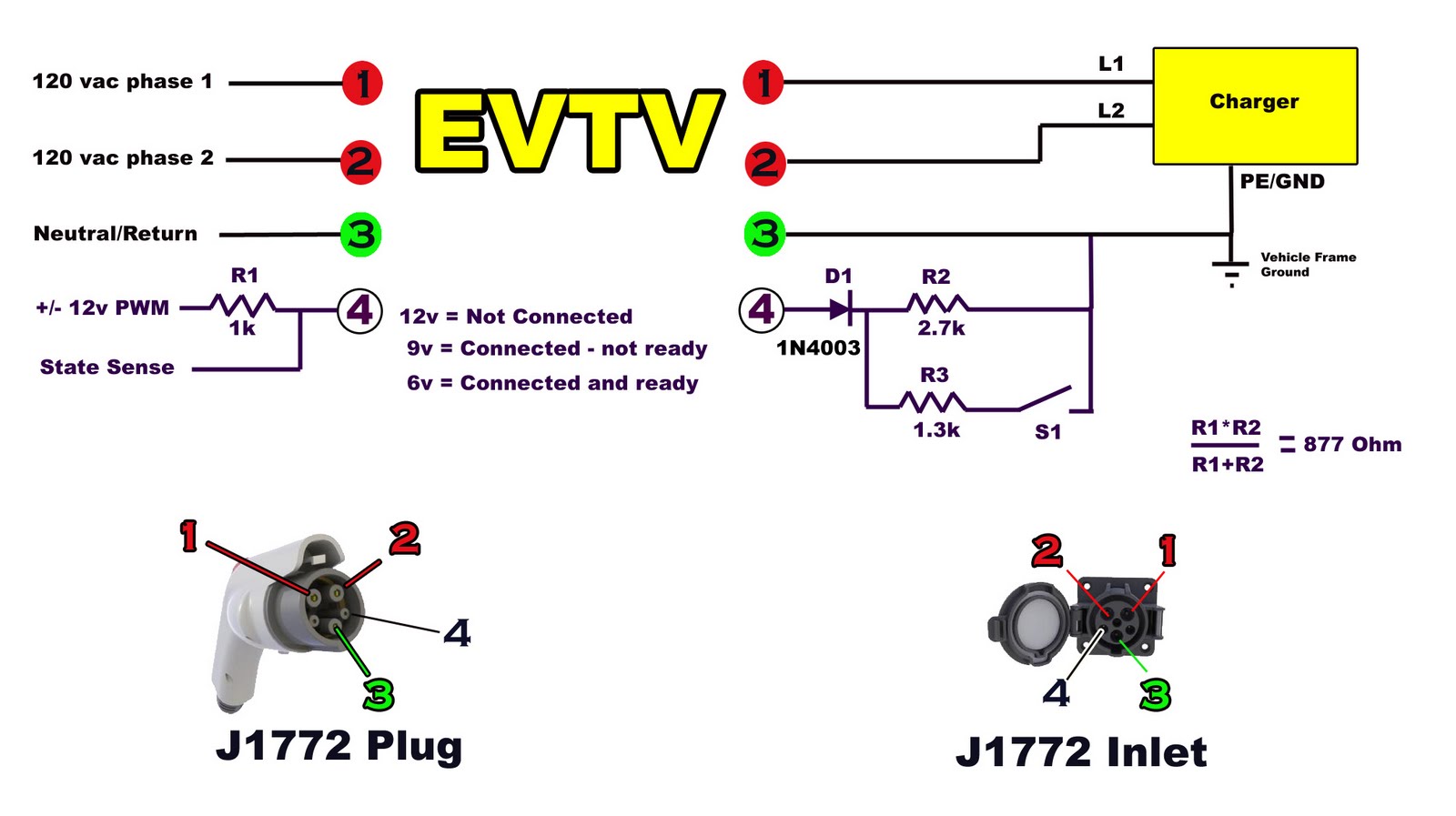

MiViK писав(ла):
Всім привіт. Потрібна допомога (ваша думка і знання) по встановленню розетки "J 1772" на саморобний ел.мобіль: щодо величини опору резисторів на сигнальній лінії...
От що знайшов для 250В АС...:
роз_єм.png [ 62.41 КБ | Переглядів: 24072 ]
Востаннє редагувалось Vovan281 10 січ 2017, 15:54, редаговано 2 раз(а).
#32058Повідомлення 10 січ 2017, 15:29
Звідки: Хмельницкий
Дякував (ла) 0 Подякували 1
Мій електротранспорт: Хюндай Пони "93
Vovan281 писав(ла):
MiViK писав(ла):
Всім привіт. Потрібна допомога (ваша думка і знання) по встановленню розетки на саморобний ел.мобіль: щодо величини опору резисторів на сигнальній лінії...
От що знайшов для 230В...:
Вище була інформація про роз"єм на 120B (CША)...: там значення опору після диоду 1,3 та 2,7 кОм...
Тому виникають запитання:
1) чи потрібно для наших умов (Україна) всьановлювати ДИОД (яке в нього має бути маркування)...
2) які тоді вірні значення опору резисторів потрібні ???
Завчасно дякую за відповіді.

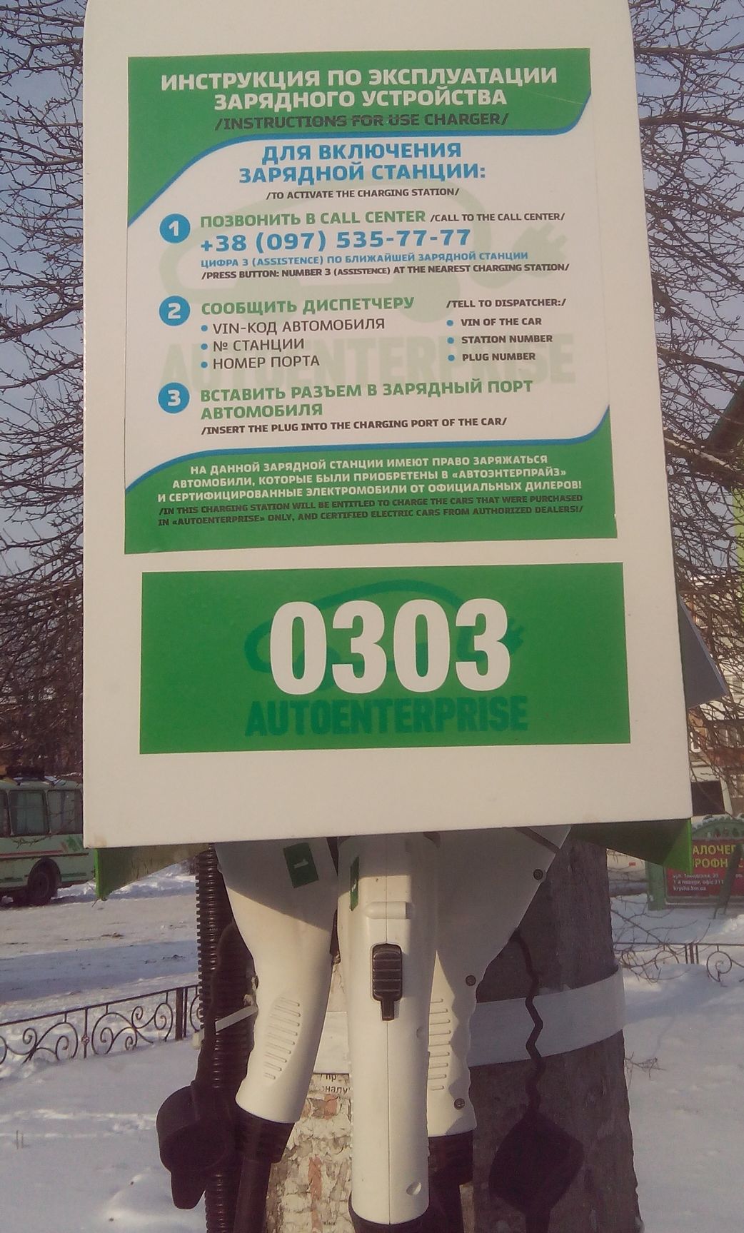

Всем форумчанам: кто знает, можно ли самодельный эл.мобиль зарядить "не по инструкции" на таких станциях??? У кого был опыт: позитивный, негативный???
Спасибо за ответы.
Ел.зарядка.jpg [ 1.98 МБ | Переглядів: 24068 ]
#32060Повідомлення 10 січ 2017, 16:12
Хочу електротранспорт: любой
Vovan281 писав(ла):
где то читал.Позвонили,отказали .Только для авто ,которые они продали.

Vovan281 писав(ла):
Диод нужен обязательно. Любой, чтоб выдержал 24В. Я ставлю 1N4007
Правильная схема приведена MiViK viewtopic.php?p=30392#p30392

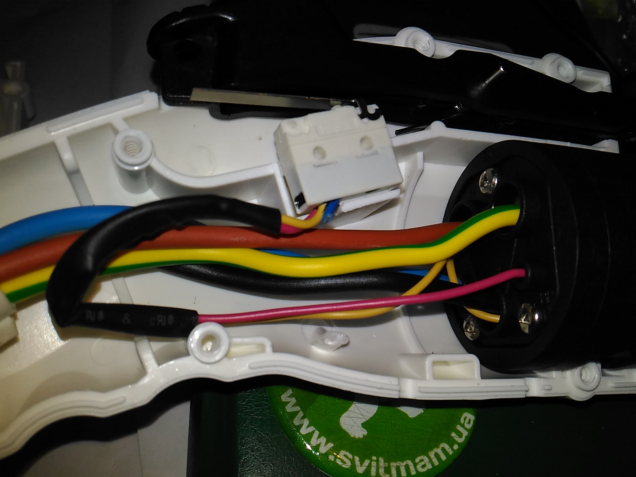

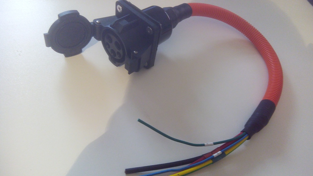

Vovan281 писав(ла):
О этих ящиках забудьте - это самая жадная фирма. Только для своих или чужих, но сертифицированных у них за 2000$.
Дополнительно даю фото перехода с Тип2 на Тип1. На цвета проводов не обращайте внимание - делал человек, который не напрягался стандартами маркировки.
P_20161209_144446.jpg [ 556.98 КБ | Переглядів: 24055 ]
P_20161209_152017.jpg [ 559.83 КБ | Переглядів: 24055 ]
