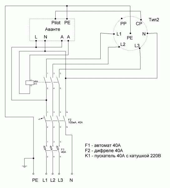

Обещанная схема зарядной станции на EVSE-контроллере Аванте
Общепром-Тип2 Аванте.GIF [ 35.7 КБ | Переглядів: 11670 ]

Почему автомат F1 такого же номинала 40А, как и дифреле F2 40A?
Автомат должен быть на ступень ниже! В данном случаи на 32А.
Или суть в том, что сама розетка общепромовская защищена автоматом на 32А?

Дифреле на 40А - имеется ввиду, что пропускная способность дифреле должна быть не менее 40А. А так он срабатывает при всё тех же 100-200мА утечки.

То что при 22кВт, т.е. 32А на фазе дифреле на 40А это правильно, неправильно то что защитный автомат на 40А, нужно на ступень ниже т.е. на 32А 3 пол., что и логично при 22кВт (32А×220В×3). Кстати ток утечки 100-200мА спасет от пожара, но не человека от поражения током, т.к. нужно дифреле на 40А надо со срабатыванием от тока утечки на 30мА!

Ха! DeLike, ты просто ни разу не монтировал общественные станции. Автомат на 32А под солнцем при наружной температуре +30С превращается в автомат на 27-28А.

Устанавливал или нет, а о температурной зависимости от окр. среды и количестве/расстоянии соседних элементов защиты знаю. Да и +30°С на протяжении меньше четверти года ;) И большее время года автомат не защищает линию от перегрева, т.к. пластина автомата на 40А будет дольше нагреваться чем линия в 6мм2 расчитана на длительные 32А. Вторым моментом является то, что ни один автомат не срабатывает чуть выше своего номинала, есть коэффициенты срабатывания, Вы о них знаете, уверен. И дифреле имеет больше шансов выйти из строя. Теоретически если с автоматом на 40А будет протекать ток в 45-50А - дифреле выйдет из строя до того как сработает автомат. А что значит выйдет из строя? Не будет срабатывать при токе утечки!!! Не зря на них часто есть кнопка для ежемесячной проверки срабатывания. Это при том, что изначально номинал тока утечки подобран завышенно, я писал выше, что нужно 30мА. А по стандарту в станциях для зарядки ЭМ УЗО вообще нужно типа Б, дорогущее капец... Это я к тому, что 100-200мА точно не панацея! Поймите меня правильно, это все не мое мнение или мне просто скучно. Я задал вопросы, т.к. увидел конкретное отличие от стандартов, которые умные дяди в составе комиссий составляли для всех и с ответственностью перед всеми.
