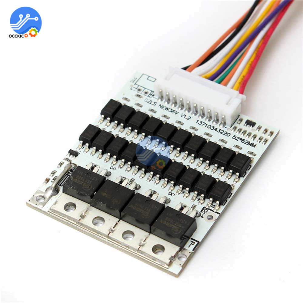

Підключаю до контролера замість батареї Зарядку на 42.3 вольт, колесо крутить, плавно газує, все люкс.
А на батареї 40.5 вольт. При підключенні батареї на ній падає напруга до 18в, а якщо включити контроллер то 3.4в.
Не розумію в чому проблема. Чи контролер чи БМС? БМС блокує ток?

Думаю на польові транзистори на БМС, що крайній був перегрітий коли провода припаював, зараз буду розбиратись як польові правильно поміряти чи робочі.

Міряв на платі на кожному проводку, напруга росте з кроком +1 ячейка, тоесть контакти ячеек з платою є.
Розібрався що таке польові транзистори. Поміряв, всі ведуть себе неправильно. 1й не відкривається коли на затвор подати напругу, на 3х остальних прозвонюється затвор з істоком, чого не має бути. Може вони прозвонюються через плату? хз. Треба випаювати і перевіряти, а це чрєвато взагалі їх перегріти бо стоком вони припаяні на плату.
Попробую підключити до контроллера без БМС, для теста легкого нічого їй не буде думаю

Ето крайне фиговая БМС, возьмите красную Дали
https://electroavtosam.com.ua/forums/viewtopic.php?f=115&t=3965
так і зробив, замовив DALY з офсторе на АЛІ, на 30А.
З рук в нас не буду брати, можуть бути глючні як бачимо, а там спір можна відкрити.

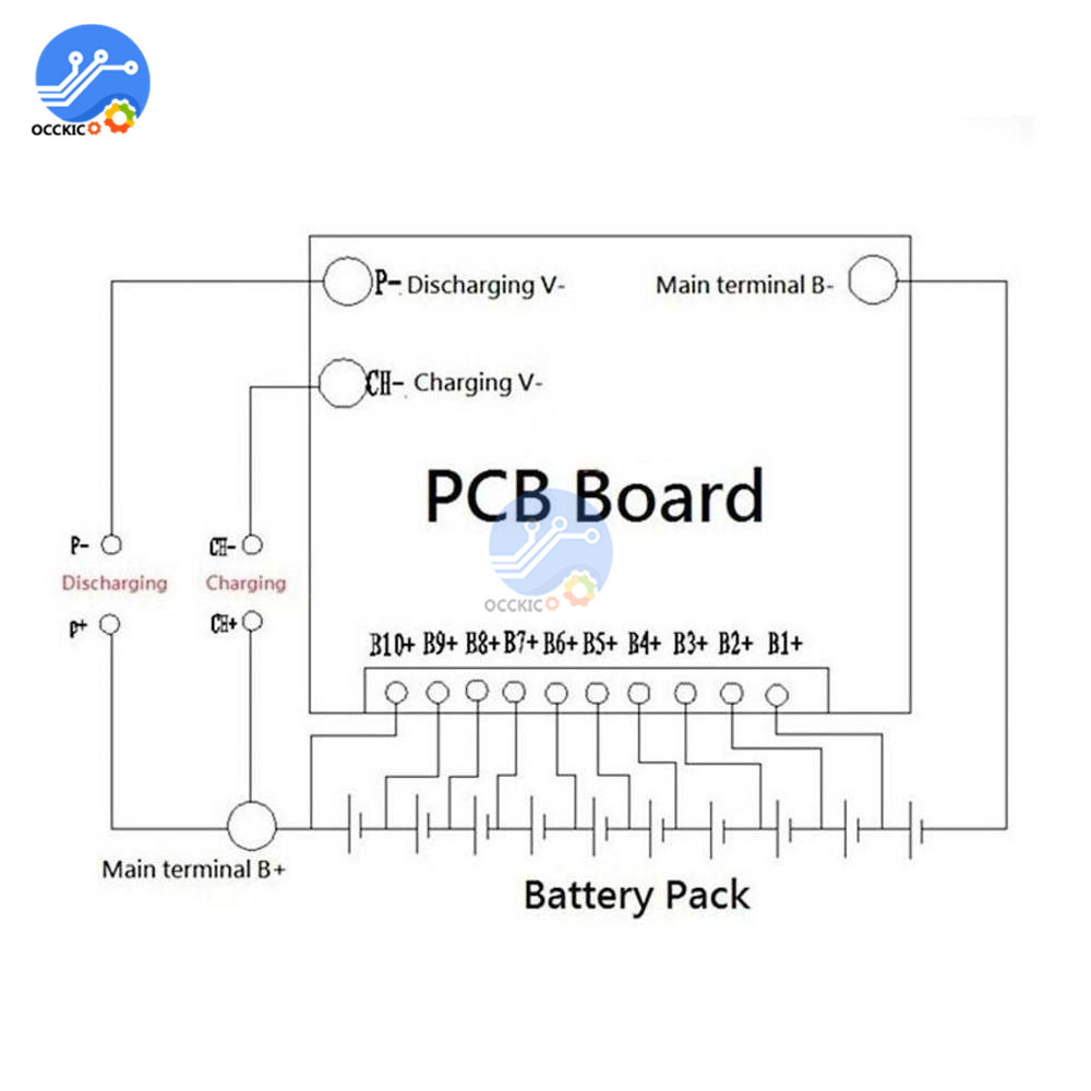

Уже Взял, отдельный порт 10S 30A
https://aliexpress.ru/item/32875971231. ... scQAvD_BwE
"◆Основные функции: защита от перезарядки, защита от разрядки, защита от перегрузки по току, защита от короткого замыкания, защита от температуры и т. д. "
- от температуры есть у всех там.
Я взял отдельный порт, что бы не переключать штекеры
"1. Какой общий порт и отдельный порт? В чем разница?
Мы берем 13S48V16A BMS в качестве примера, общий порт 16A означает вашу зарядку Катод и катод разряда соединены в том же конце точки (наш P-), Катод заряда и катод разряда используются в общем соединении
Порт, поэтому ток заряда и ток разряда одинаковые 16А. В то время как Отдельный порт отдельно соединен катодом зарядки (С-) и разрядкой Катод (п-), поэтому ток заряда и ток разряда отличаются, Ток разряда 16А, ток заряда 8А. "
