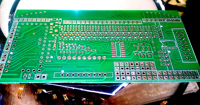

#122005Повідомлення 18 вер 2021, 23:34
А тем временем, пока некоторые спорят "О вкусе ананасов с теми кто их ел",
из за три-девять земель, кое кому приехали печатные платки для натурных испытаний
IMG_20210919_001614.jpg [ 203.18 КБ | Переглядів: 7890 ]
Детальки тоже уже все приехали, так что предстоит чертова пайка.

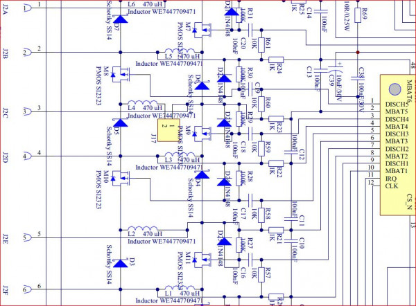

Недавно увидел на фото одной БМСки микроконтроллер ATMEGA32HVB, гугл подсказал что как раз для БМСок. Нашел схемы где она используется с шестиканальными каскадируемыми сателитами ATA6870. И нашел ПДФКУ какой то БМСки на всем этом добре. Поскольку ни сателитов ни этой атмелки номально в розницах нет, то можно было бы уже и забить.... НО! В ПДФке была схема всего этого огорода, и самое интересное это балансры на индуктивностях.
indBMS.JPG [ 135.37 КБ | Переглядів: 7676 ]
Вот ради них сюда этот ПДФ и выкладываю.

-=TRO=- писав(ла):
А куда же энергия девается?
#123930Повідомлення 07 груд 2021, 22:11
Дякував (ла) 34 Подякували 92
Переливается в ниже расположенную ячейку )
