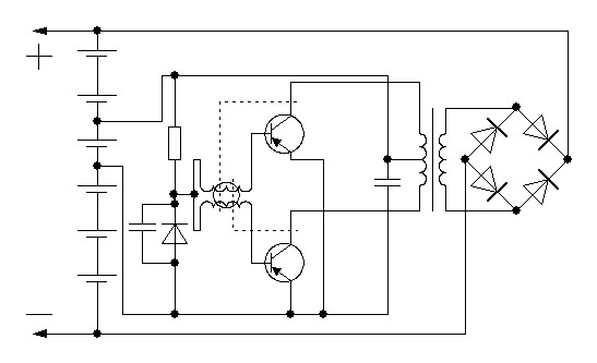

Итак (мы говорим об автомобильных тяговых батареях):
Просмотрев публикации по эксплуатации аккумуляторов, выяснилось что на каждые 8 ячеек батареи деградируют 1-2 ячейки.
Исходя из этого нет смысла изначально балансировать всю (новую) батарею.
Требуется лишь монитор (собранный на микроконтроллере) который постоянно мониторит напряжения на ячейках и через некоторое время при эксплуатации показывает начинающую слабеть ячейку.
К этой ячейке мы подключаем разрядно-балансировочный (сильноточный) блок, который при зарядке батареи со слабой ячейке (которая заряжается быстрее остальных) часть энергии перенаправляет на всю батарею в отличии от пассивных балансиров.
При езде наоборот в эту ячейку вливается около 10-20 ампер тока со всей батареи, то есть эта ячейка разряжается пропорционально с другими "крепкими" ячейками.
При таком способе нам не надо изначально "опутывать" всю батарею сильноточными (на 10-20 ампер проводами) а по ходу эксплуатации лишь периодически подключать по необходимости эти разрядно-балансировочные блоки.
На рис. ниже нарисован разрядный блок (максимально простая конструкция на 100-200 Вт. (что дает нам слив тока с ячейки - до 50 ампер).
Транзисторы здесь должны быть n-p-n (опять черт попутал).

#91274Повідомлення 24 вер 2019, 21:34
Мій електротранспорт: -
Хочу електротранспорт: -
танго писав(ла):
К этой ячейке мы подключаем ... (сильноточный) блок, который ..... часть энергии перенаправляет на всю батарею в отличии от пассивных балансиров.
На рис. ниже нарисован разрядный блок ...что дает нам слив тока с ячейки - до 50 ампер.
Блестяще!
Ну, pnp или npn, то уже несущественные детали, Сокол подтвердит. Возьмите у него оставшиеся супертранзисторы вместе с никелированным радиатором и соорудите этот самый 50-амперный блок. Полюбуемся.
С появлением 50-амперного чудо-блока, возможно и никакие контроллеры уже не нужны.
Одна дворничиха предложила летать на Луну на метле. Для балансировки в полете гироскопы не нужны да и экологически чисто, никакого топлива.

Чтобы подключать слабую (любую из н-колва) ячейку на разряд (при заряде) к сбросу - через условный преобразователь, необходимо эту ячейку подключить к входу преобразователя, а значит нужно произвести комутацию, и наличие проводников от АБ, а значит
1)опутывать всю батарею проводами на 20А - нужно.
2)комутатор на силу - будет стоить как треть самой батареи.
3)данный преобразователь работает только на разряд ячейки, и никак не может влить в нее при разряде дополнительный ток. Для данной идеи нужен двунаправленный преобразователь.
4)при вливании\спускании больших токов ячейки, нужно контролировать напряжение именно на самой ячейке, а значит к силовым проводам идущим к каждой ячейке, нужно добавить хоть и тонкие, но все же отдельные провода для измериловки. Паук получиться - еще тот...)))
Вся проблема данной идеи, что экономя на количестве преобразователей и повышая их мощность, Вы больше теряете на схеме комутации самих ячеек к преобразователю. Имея даже двунаправленный мощный преобразователь - комутация к ЛЮБОЙ ячейке - реализуемо, но стоить будет дороже, чем если сделать менее мощные преобразователи, установленные на каждую ячейку. Экономически не выгодно.

#91291Повідомлення 25 вер 2019, 11:28
Звідки: Троицк
Мантра:".....ты в этом не тямишь ничего...." - излюбленная фраза Дяди Васи :XD: :DX: .
50 амперный ток не нужен (просто его можно с такого преобразователя вытянуть).
Для той же 50 а./ч. батареи хватит и 5 ампер, для 100 а./ч. - 10 ампер в длительном режиме (1/10 ее емкости).
Это была разрядная схема (она используется при зарядке батареи), схема "балансировщика" - позднее.
На все ячейки - ставить не надо, только на те которые начинают проваливаться (на кой хрен распылять мощность на ненужное), т. е. преобразователи маломощные.
К ячейке подключается двумя проводами (для тока 5 или 10 ампер) этот "двунаправленный" преобразователь, два провода (тонюсеньких) - на "+" и "-" батареии - и все (ну разве если вы хотите им управлять по достижению напряжения на ячейке - добавится еще тонкий проводок).
Стоимость этой устройства в расчете на ячейку - около тех же 100 грн.
#91292Повідомлення 25 вер 2019, 12:23
Дякував (ла) 21 Подякували 15
Мій електротранспорт: Aima King S
Вынужден согласиться с ДВ - после слов, что двунаправленный преобразователь на 5 -10Ампер стоимостью 100грн и комутирвать его руками...а не в автоматическом режиме... - этот человек теоретик... или просто ему нравиться каждый день возюкаться с электроконем, вместо того, чтобы получать удовольствие от езды на нем..
Перехожу в режим ожидания схемы двунаправленного преобразователя...за 100грн

#91295Повідомлення 25 вер 2019, 14:35
танго писав(ла):
Чтобы сделать в автоматическом режиме, надо посмотреть что предлагают китайцы в простейших БМСках,
Ну так посмотрите, или кто-то мешает? Я вот взял и посмотрел. Ничего удивительного, такая же лабуда в простейших, как и в сложнейших.
Да, а как в вашем силовом преобразователе токи баз транзисторов регулируются? Или это не нужно вообще?
Схема смахивает на известный автогенератор Ройера, но схема Танго-Сокола выглядит (не значит что работает) куда круче.
Да, еще интересно сколько тепла выделится на двух диодах мостового выпрямителя при 50 амперах? Подозреваю, что КПД будет немного получше паровоза, но хотелось бы еще больше.
Ждем результатов натурных испытаний.
#91297Повідомлення 25 вер 2019, 15:30
Звідки: Троицк
Оооооо....мистер Ройер? :freu2:
Хороший дядька - это он и есть.
Запустить его стабилизатором тока.
50 ампер это слишком, до 15-20 в самый раз, хотя при 50 амперах при двухполупериодной со средней точкой - около 30 вт. суммарная потеря на двух диодах - может и рентабельна (если "понос" и надо проехать какое то количество км. без существенного ущерба для ячейки батареи).

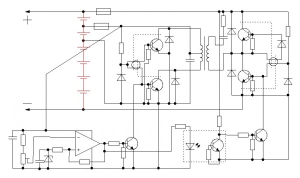

#91454Повідомлення 29 вер 2019, 18:38
Звідки: Троицк
Из фильма "В бой идут одни старики":"....эх, сошел с дистанции.... - слабак..."
Для тех кого интересует еще данная тема - продолжим.
Ниже прикладываю набросок схемы (некоторые места в ней надо немного изменить - спасибо компаратору блин с открытым коллектором) активного балансира на одну ячейку (слабеющую).
Устройство содержит два преобразователя напряжения DC (для максимальной простоты схемы собраны по автогенераторной схеме). Слева вверху преобразователь (собран по пушпульной схеме), работающий при зарядке батареи (разряжает слабую ячейку чтобы подровнять с остальными - путем "перелива" с нее энергии во всю батарею) - начинает работать при 4,1 вольта, справа преобразователь (полумостового типа), работающий на "подкачку" слабой ячейки при движении авто (запускается при просадке напряжения на слабой ячейке 3,9 вольта).
Диоды, параллельные транзисторам в преобразователях являются одновременно выпрямителями при работе "противоположного" преобразователя.
Работа трансформатора - двунаправленная.
Режим генератора тока организован посредством величины емкости конденсатора, включенной "последовательно" с "высоковольтной" обмоткой трансформатора. Больше емкость - больше ток.
Изначально планируется все это на ток балансировки 5-7 ампер длительного режима.
Внизу схемы компаратор и два транзистора служащие для включения того или оного преобразователя (выключение их путем срыва генерации).
Преобразователи подключены к батарее через предохранители.
На устройстве всего 2 "толстых" (1 мм. кв.) - к ячейке, и 2 "тонких" (0,2 мм. кв.) - на плюс и минус батареи.
Устройство неотключаемо (нет сигнала управления) с ключа зажигания, т. е. постоянно "переливает" мощность в 1 ватт. с ячеи в батарею и обратно.
При длительном неиспользовании автомобиля (например на зиму), просто надо вынуть предохранитель из преобразователя, питающегося от ячейки ("высоковольтный" предохранитель вытаскивать не нужно, т. к. батарею все равно обестачивают (скидывают с нее силовые провода).
Транзисторы использованы - два шт. типа КТ819, остальные - КТ815.
Собсно и все.
Кто любит заниматься с микроконтроллерами тот может вообще собрать схему по данному принципу используя лишь микроконтроллер и силовые транзисторы.

#91455Повідомлення 29 вер 2019, 19:13
Звідки: Украина Сумы
Дякував (ла) 78 Подякували 50
танго писав(ла):
Вне зависимости от любви, не вижу смысла гонять туда сюда энергию, достаточно подпитывать слабеющую и подпитывать не тогда когда она уже пустая а начиная с 50%(я об этом уже писал) и тут только микроконтролеры могут помочь.
При заряде алгоритм другой: ток уменьшается так что бы напряжение на самой быстрой держалось на высоком уровне а отстающее дополнительно подпитывались, в таком варианте не будет потерь на балансирах. При таком варианте можно использовать батарею с большим КПД и отдачей.
По элементной базе 815 819 это очень, очень старые полупроводники, падение напряжения под нагрузкой может доходить до 1 вольта, на их фоне полевики в подобных условиях(особенно при низком напряжении) могу понизить этот порог до 0.05-0.1 Вольта.
