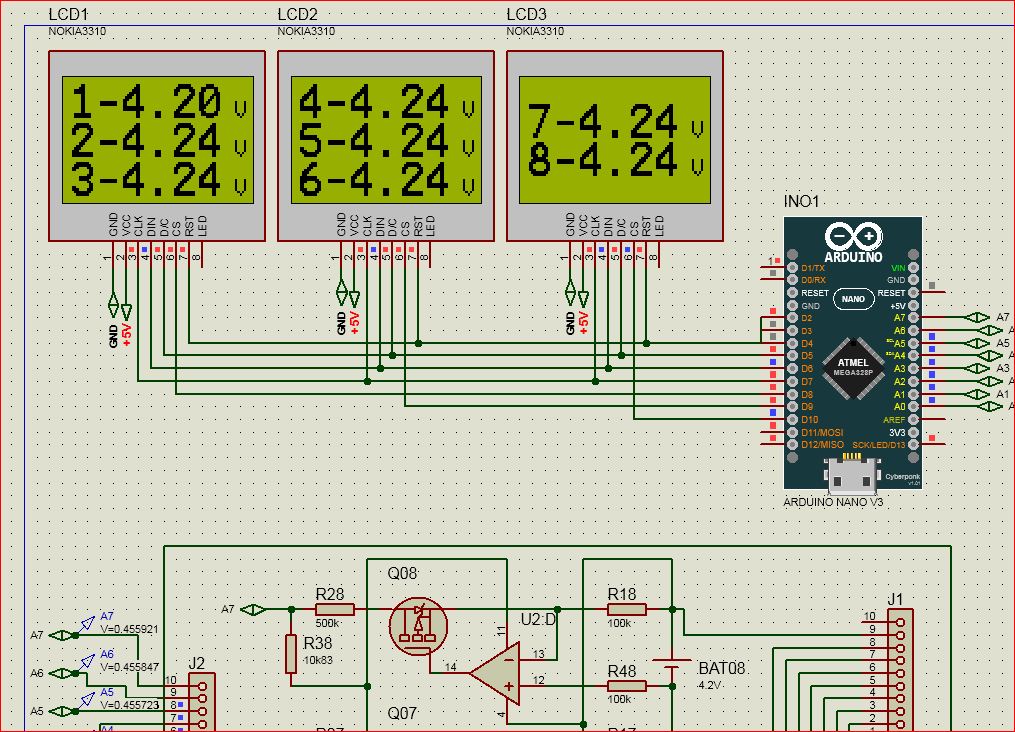

В симуляторе как то так с ардуиной работает,
wjhllr.jpeg [ 189.89 КБ | Переглядів: 9417 ]
надо придумать еще балансиры и оптосвязь.

А вы случайно не придумываете велосипед? Есть же готовые микросхемы с такой структурой. Я же давал ссылку на разработку Сан Саныча.
#114222Повідомлення 14 січ 2021, 11:30
Stalker_W, вы же там сами ответили на свой вопрос.
В БМС применяется дорогая специализаированная микросхема LTC6803G-1 от солидной фирмы Linear Technology. Поэтому цена негуманная....
Мы тут "велосипеды" не от хорошей жизни изобретаем,
а потому что готовое с тем же функционалом стоит не как велосипед, а как сбитый боинг .
Во вторых та дорогая микросхема не так проста как вам кажется, там цена вхождения очень высокая, надо убить уйму времени на полноценное освоение, а у меня чисто аналоговое решение, и как видите по последнему скрину, данные в микроконтроллер я уже получаю, потому что читать с АЦП любой начинающий сможет, а связь по протоколу "солидной фирмы" отладить это закопать кусок жизни (я бы лучше дешёвую BQ изучал).

Для мониторинга напряжений можно применить еще один метод. Есть такая оптопара - твердотельное реле: TLP222A-2. Встречно-последовательно включенные полевики на ее выходе позволяют коммутировать РАЗНОПОЛЯРНЫЕ напруги, и в закрытом состоянии они держат до 60 В. Эта сдвоенная оптопара эквивалентна релюшке с двумя контактами на замыкание.
Собственно, методика. Циклически последовательно к каждой банке батареи через такие релюшки подключаем запоминающую емкость (скажем, 1мкф, желательно пленочку). На каждую банку - своя релюшка. В промежутках между подключениями считываем значения напруг подключением этой емкостины ко входу АЦП контроллера с помощью одной дополнительной такой же релюхи.
Для перебора оптопар на выходе контроллера можно организовать решетку, например, из 10 шин (5х5). К каждому узлу подключается своя сдвоенная оптопара, что позволит организовать опрос 25 банок.
Минусовую шину питания микроконтроллера при таком методе желательно подключить приблизительно к средней части батареи. При этом один контроллер сможет мониторить батарею напряжением (с учетом предельных возможностей по напруге оптопар) до 120 В (+- 60).
Для измерений с достаточной точностью достаточно контроллера с 10-битной АЦП на борту. Для примера: если опорным напряжением для АЦП служит напряжение источника питания, тогда эту напругу удобно выставить 5,12 В. При этом дискретность отсчета будет (5,12 : 1024)=0,005 В.
TLP222 - не единственная такая оптопара, есть и другие, в том числе и на бОльшие напруги, что позволило бы мониторить более высоковольтные батареи.

В голову приходят либо управление P -канальным полевиком балансира дергая его за затвор через резистор колектором биполярника привязанного к минусу контролера, либо использовать оптопару в корпусе SSOP-4. Либо ULN2004 прикрутить.
Но все эти решения изяществом не отличаются.
Ну и если не добиться от цепи измерения напряжения, потребление при снятом напряжении питания порядка наноампер то затея эта смысла не имеет .

ЕвгенийБМВ, для коммутации летающих конденсаторов развязанные релюшки не нужны, вполне можно обойтись обычными фетами. На этом принципе разработал свою БМС mrDream. Но мне его решение не очень нравится, а более изящное решение на этом принципе я не придумал.

По методике, предложенной мной чуть выше, получается так, что ежели снять питание с контроллера потребление тока от батареи сводится к 0. Больше на ум ничего не пришло. С большим интересом посмотрел бы на схемотехнику mrDream`а. Полевики - они, конечно же, девайсы во многих случаях отличные, но в обратную сторону проводят всегда - наличие обратного диода.

А он её никогда и не выкладывал, мне пришлось на пару часов залипнуть на фото его готовой БМС, что бы понять принцип, я в его теме спросил - говорит сам придумал... но там корпуса дешифраторов применяются, платку их наличие пугающе полнит.
Какой симулятор используете?
