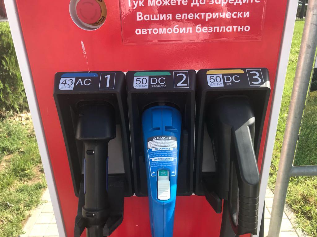

тепер пора думать как с вот таких зарядках ползоваться
https://s3.amazonaws.com/plugshare.prod ... 311173.jpg

С.Николов писав(ла):

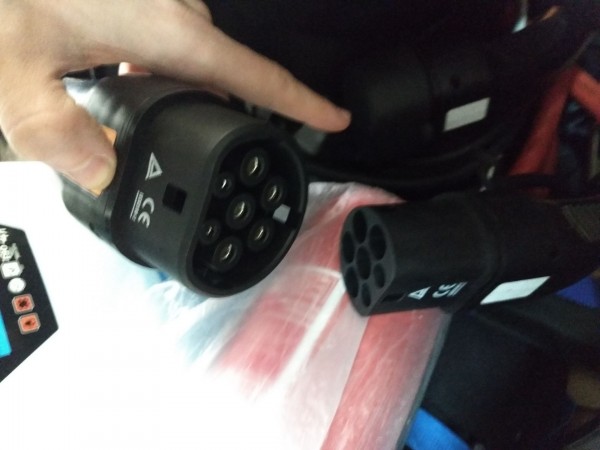

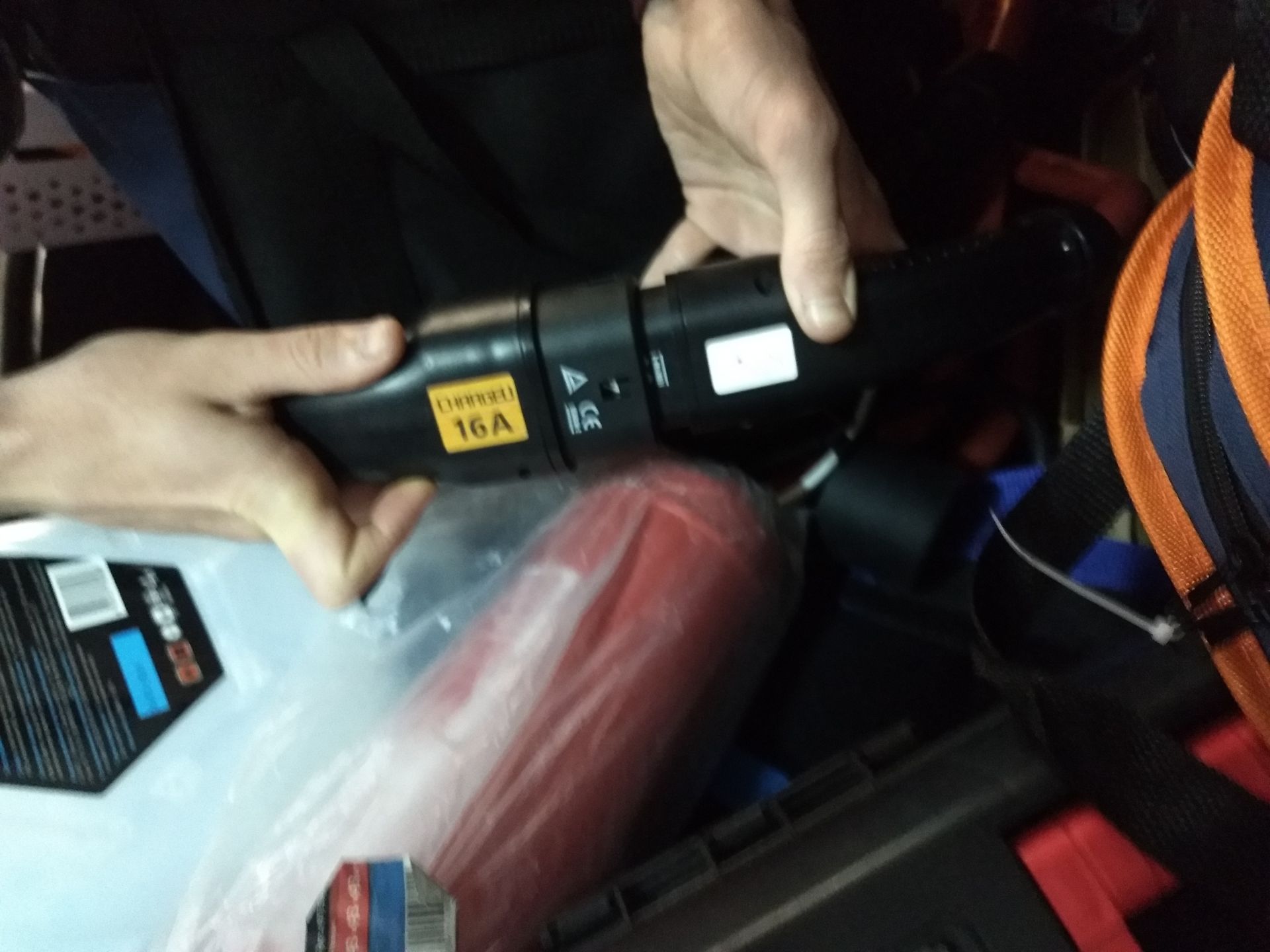

Папа Type2 войдет туда нормально, прямо в этот коннектор. Стандарт такое соединение не приветствует, потому что теряется PP-контакт, но, поскольку, там и так на 43, а у вас не машина, а переходник, который значение резистора на PP не вычитывает, все должно работать и так.
Ну чисто технически. Возможно получится не очень безопасное для рук соединение.

Проиллюстрирую утвержение выше:
IMG_20190503_102316.jpg [ 234.22 КБ | Переглядів: 13099 ]
IMG_20190503_102329.jpg [ 221.5 КБ | Переглядів: 13099 ]
