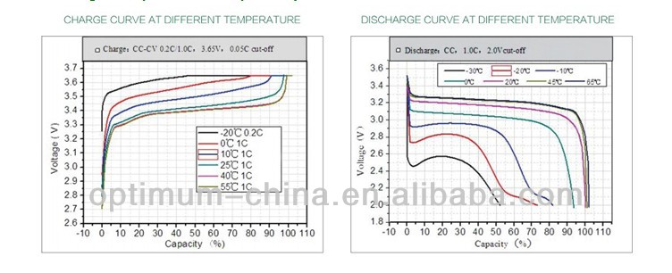

Чтоб не быть голословным, хочу обратить внимание на один из нюансов - равномерная температура ячеек в батарее.
Ниже график, на котором видно, как сильно отличается напряжение ячеек лифера в зависимости от температуры при заряде и разряде.
А теперь представьте, что "специалист" собрал батарею (просто стянул набор ячеек шпагатом или лентой, и разместил это в багажнике). При заряде или разряде температура ячеек внутри и снаружи такого "шедевра" будет довольно неслабо отличаться, особенно в осенне-зимний период. Соответственно, будет отличаться и напряжение ячеек.
Теперь вопрос знатокам: какие балансиры, (активные, пассивные, бисексуальные?), могут спасти такую батарею от преждевременного выброса части ячеек в мусор?
Ответ знатоков - любые балансиры исправят положение.
Поскольку вам понять это по электрике затруднительно, возьмем аналог - два баллона со сжатым газом. Один подогрели на 10 С , давление в нем выросло приблизительно на 3%.
Пассивный балансировщик ( то, что называют "балансировщиком" в BMS) стравит лишнее давление в атмосферу, если оно достигло опасных значений. Это вроде предохранительного клапана.
Активный балансировщик перекачает часть газа в баллон с пониженным давлением пока давления не выровняются. Причем, будет уравнивать давления независимо от их абсолютных значений и объема баллонов. Проще говоря, постоянно будет выравнивать. Это вроде тонкой трубочки между баллонами.
Почувствовали разницу?

Микроватт, ваши балансиры отрабатывают по вышеприведенным графикам (от изменения температуры)?
Нет, они и сезонные цены на дрова тоже не отрабатывают. Просто потому что это не нужно.
Вы по-прежнему не понимаете общую задачу балансировки.
Балансировщик выравнивает заряд ячеек, опираясь на РАЗНОСТЬ напряжений на них.
При этом совершенно несущественно чем эта разность вызвана - неравномерным зарядом, разрядом, степенью заряда, температурой, неодинаковым внутренним сопротивлением , разными фирмами-изготовителями ячеек или еще какой причиной. Все эти притянутые за уши графики отношения к обсуждаемому вопросу не имеют.
Почитайте что-нибудь по вопросам балансировки. Только не болтовню на форумах, а серьезные научные статьи или учебники.

Ну воооотттт))) А кто то мнит себя профессионалом))) Как эти графики не имеют никакого отношения. У вас порог вашего устройства в зависимости от температуры не отрабатывается, то есть вы можете "вдуть" в батарею либо лишнюю энергию, либо недозарядить ее (все зависит от окружающей температуры). У вас стоит датчик температуры, который бы вносил корректировки в уровни?
Батенька, так не пойдет))).

Алексей В писав(ла):
Вдует ровно столько, сколько необходимо для выравнивания. Пороги и температура в этом случае не имеют никакого значения.
Ну как же не имеют то ?
Задача активного балансира выровнять ЕМКОСТЬ , тоесть обеспечить равность зарядов в каждой ячейке.
А ориентиром для этого выравнивания , служит величина напряжения на этих ячейках.
И если Т* ячеек разная , то ориентир будет смещен, что приведет фактически к еще большему разбалансу.
То же самое будет происходить при разном вн. сопротивлении ячеек.
