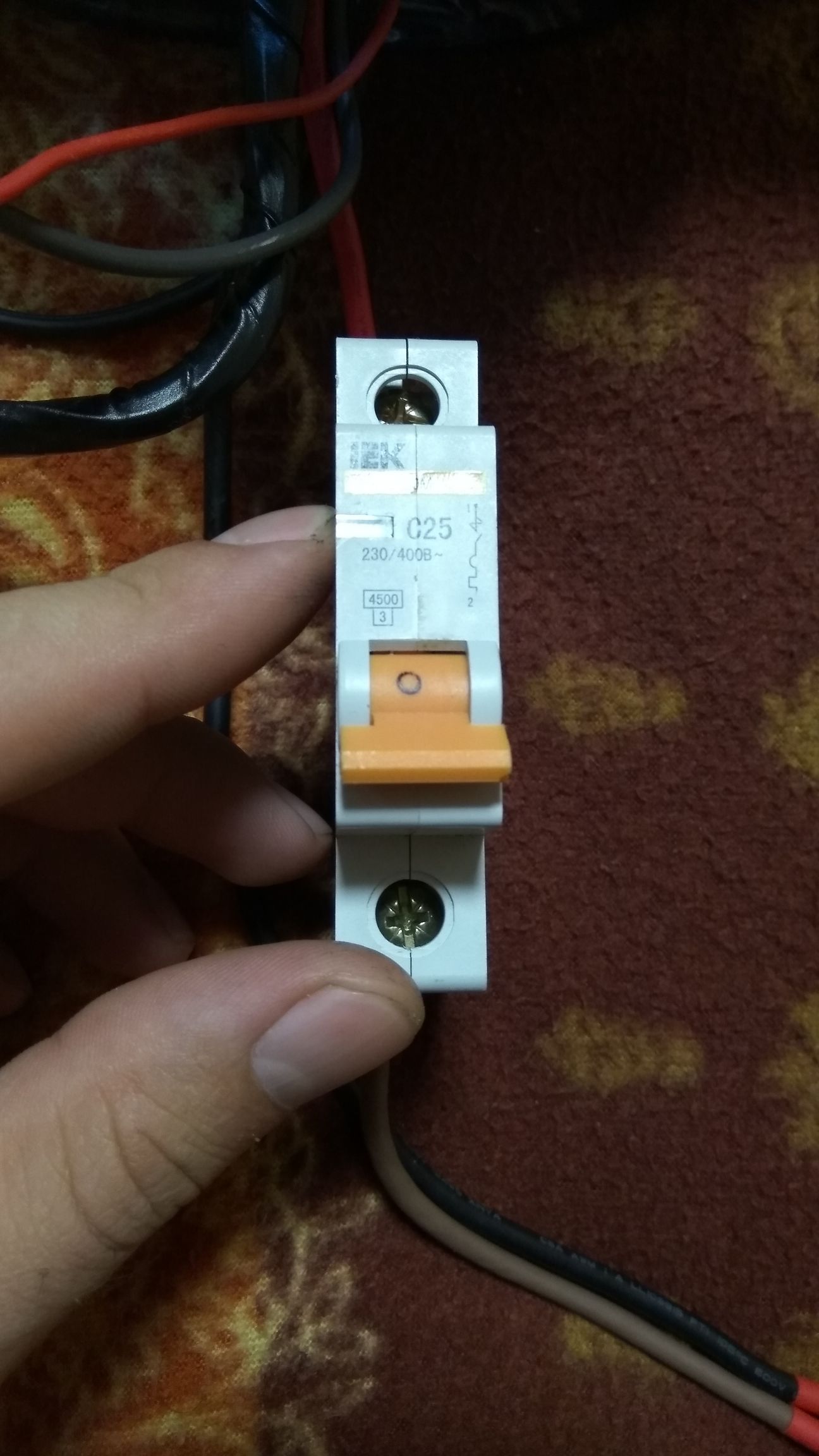

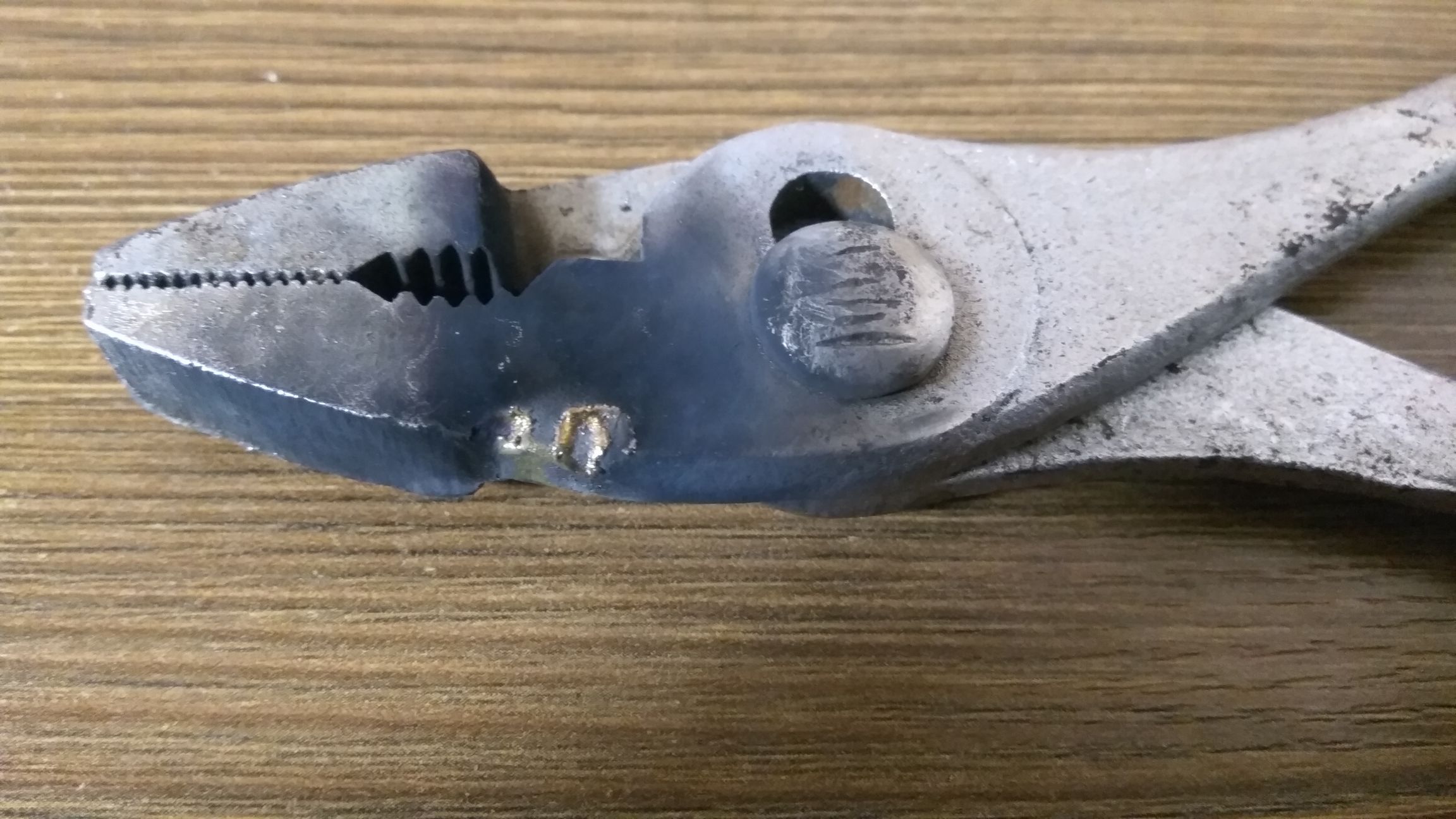

Кстати, подскажите какой автомат ставить лучше? А то ща стоит дешевый 25А, так в общем уже один коннектор спалил, получилось так что ответная часть была в нем, и торчали контакты, автомат включал и забыл вырубить... Плоскогубцы попали на эти контакты... Давно такого фейерверка я не видел, чуть в штаны не навалил... А окалина от коннектора упала на кровать и начала прожигать плед, одеяло и так далее, благо быстро сообразил и побежал за водой ) Автомат кстати не сработал ( Мож не хватило ему тока...

gekagal писав(ла):
жесть, покажите фото, может что и посоветуем. А то информации о Вашей конфигурации никакой

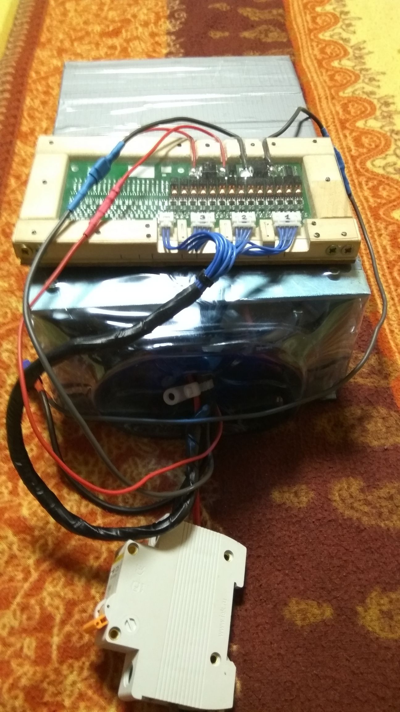

Сборка из минимонстриков от Гриши, LG.

gekagal писав(ла):
Shaman2 писав(ла):
gekagal писав(ла):
А где же тут "торчали контакты" ?

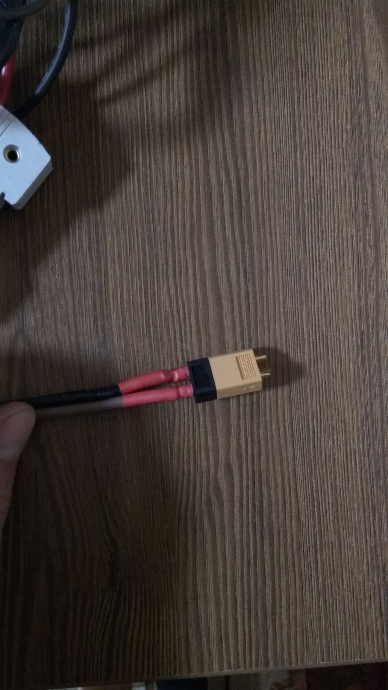

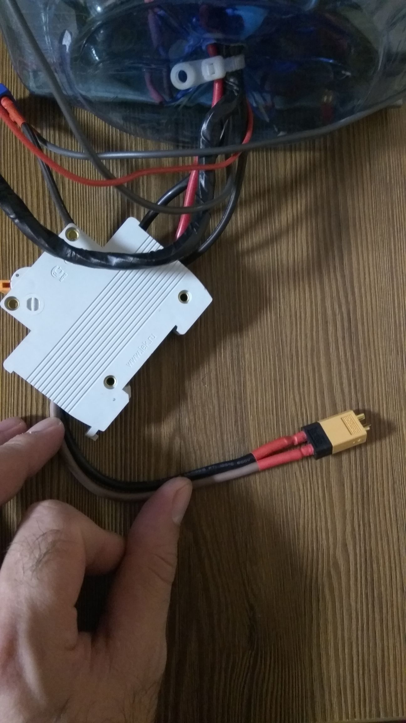

Shaman2 писав(ла):
IMG_20180214_230834.jpg [ 4.37 МБ | Переглядів: 7626 ]

gekagal писав(ла):
Shaman2 писав(ла):
провода идут к нагрузке? Я на нагрузку всегда паяю папу, а на акум маму.
Соответственно на зарядку идет на акум папа, а на зарядное мама. Так кстати безопаснее.
ЗЫ по поводу плоскогубцев... какой ток контроллера?

Shaman2 писав(ла):
gekagal писав(ла):
Shaman2 писав(ла):
Да, провода к нагрузке.
Да, у меня так же... Но я просто после пайки ждал пока остынет разъем, таким забыл его снять. А автомат врубал и забыл вырубить. Контроллера пока нету(( .
КЗ произошло прям на этом месте как на фото... Жаль выкинул уже ответную часть, там контакты сплавились это совсем. Она так жахнуло, и вспышка, я чуть на опу не упал )

gekagal писав(ла):
[/quote]
а судя по фото нет
gekagal писав(ла):
для 17-18А я всегда ставил 16А автомат
