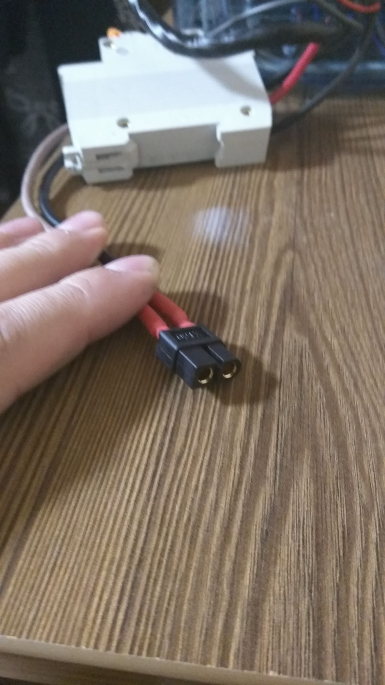

Shaman2 писав(ла):
а судя по фото нет
Почему нет?
IMG_20180214_234802.jpg [ 4.01 МБ | Переглядів: 7941 ]
Везде в обзорах советуют именно так, да и мне кажется что его случайно коротнул сложнее чем ответную часть...
По идее будет типа этого http://www.e-bike.com.ua/komponenty-i-z ... uct_id=802 Пишут 25А максимум. Но это уже чуть не по теме ) Ща получу по сраке от админов )

Автоматы ИЭК, ДЭК, а также наши аналоги Аско я бы не советовал применять даже по прямому назначению, т.е. в сетях 230/400В 50Гц. То что ИЭК не сработал на КЗ, это его брак/низкое качество, ведь электромагнитный расцепитель на КЗ обязан сработать всегда и независимо от номинального тока автомата, и потом, мог не сработать от повышенного сопротивления шлейфа и ток не достиг тока отключения. Плохо затянут провод, плохой контакт внутри автомата и т.д.

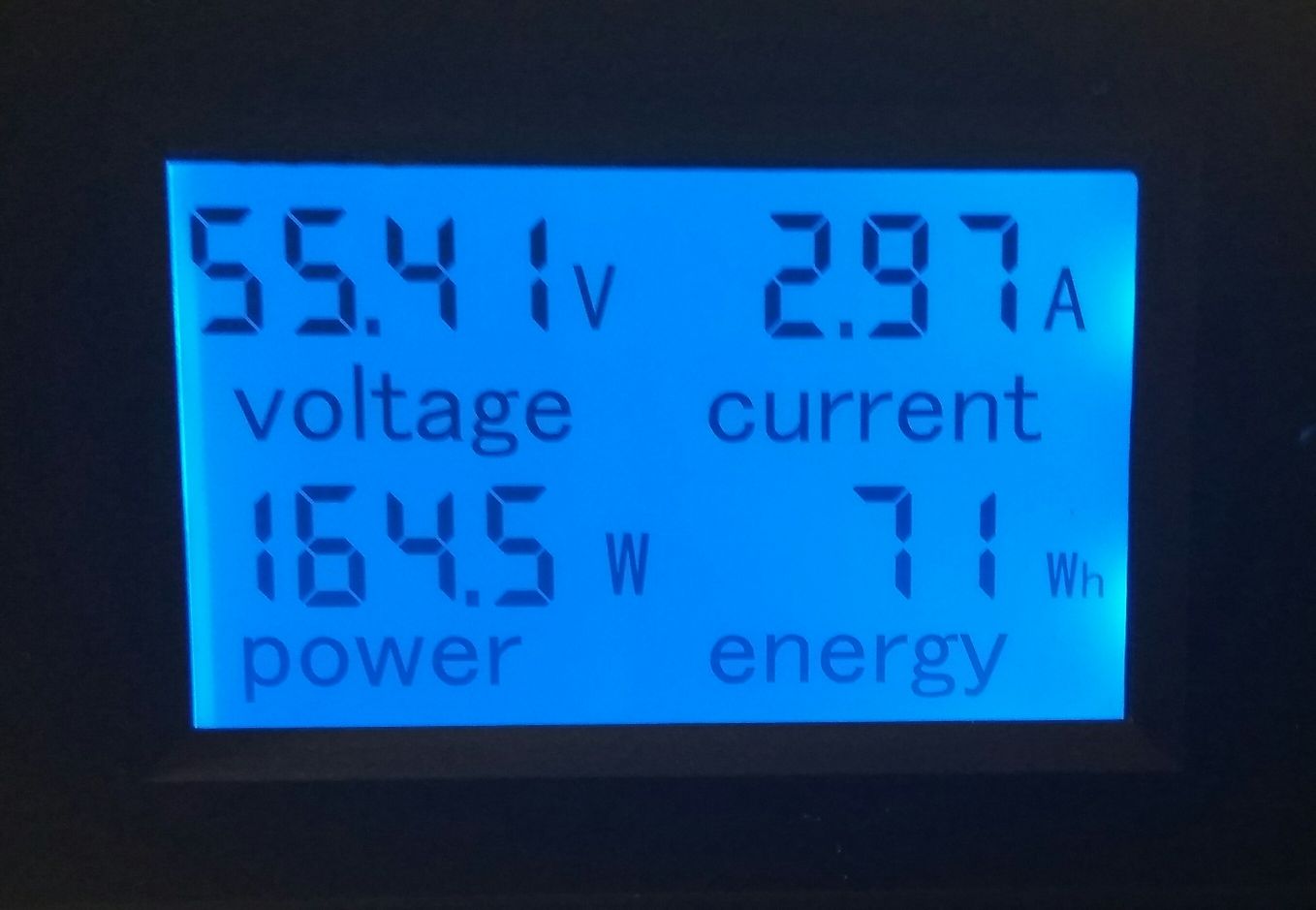

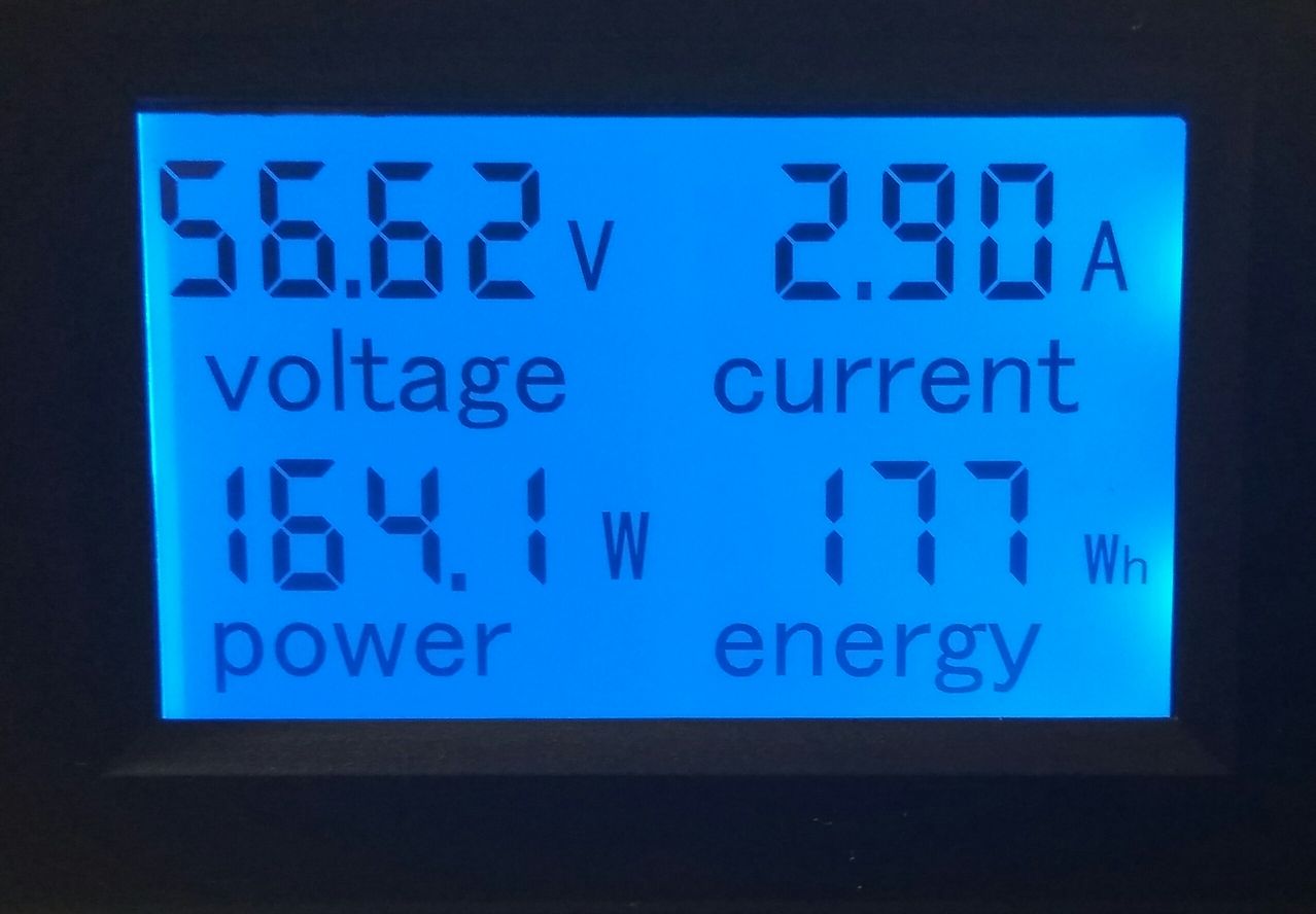

Ток при зарядке постепенно падает...

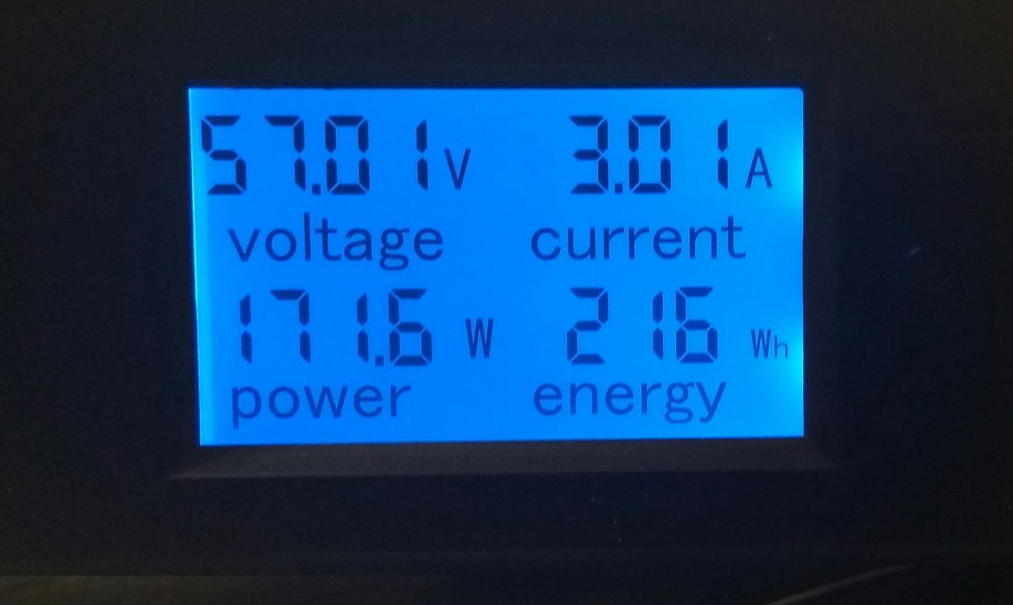

 Заголовок повідомлення: Re: Зарядки Дельта
#52239Повідомлення 15 лют 2018, 17:42
И снова выравнялся, как так? Или это норм?
IMG_20180215_174058.jpg [ 1.07 МБ | Переглядів: 7871 ]

Это не балансировка а то как себя ведет Дельта при зарядке.
gekagal писав(ла):
После этого до конца зарядки оставался неизменным

#52280Повідомлення 15 лют 2018, 23:07
Вы же наверное в конце заряда вольты подкручивали ( увеличивали) ?
вот ток и вырос.
Если у вас 14 S, то * 4.2В = 58.8В.
Вот эту напругу на ХХ и нужно выставить на Дельте.
и больше ее не трогать.
А зарядку прекращать когда ток заряда спадет до 05-08А.
#52281Повідомлення 15 лют 2018, 23:12
вот ток и вырос.
Нет. Поставил на зарядку, тот был 3 А, потом он начал немного падать, на фото видно, и было до 2,86... Потом в один момент он снова вернулся к 3А, что видно тоже на фото, и больше не падал ) Не крутил ничего во время зарядки. Изначально напряжение выставил 59,5V
