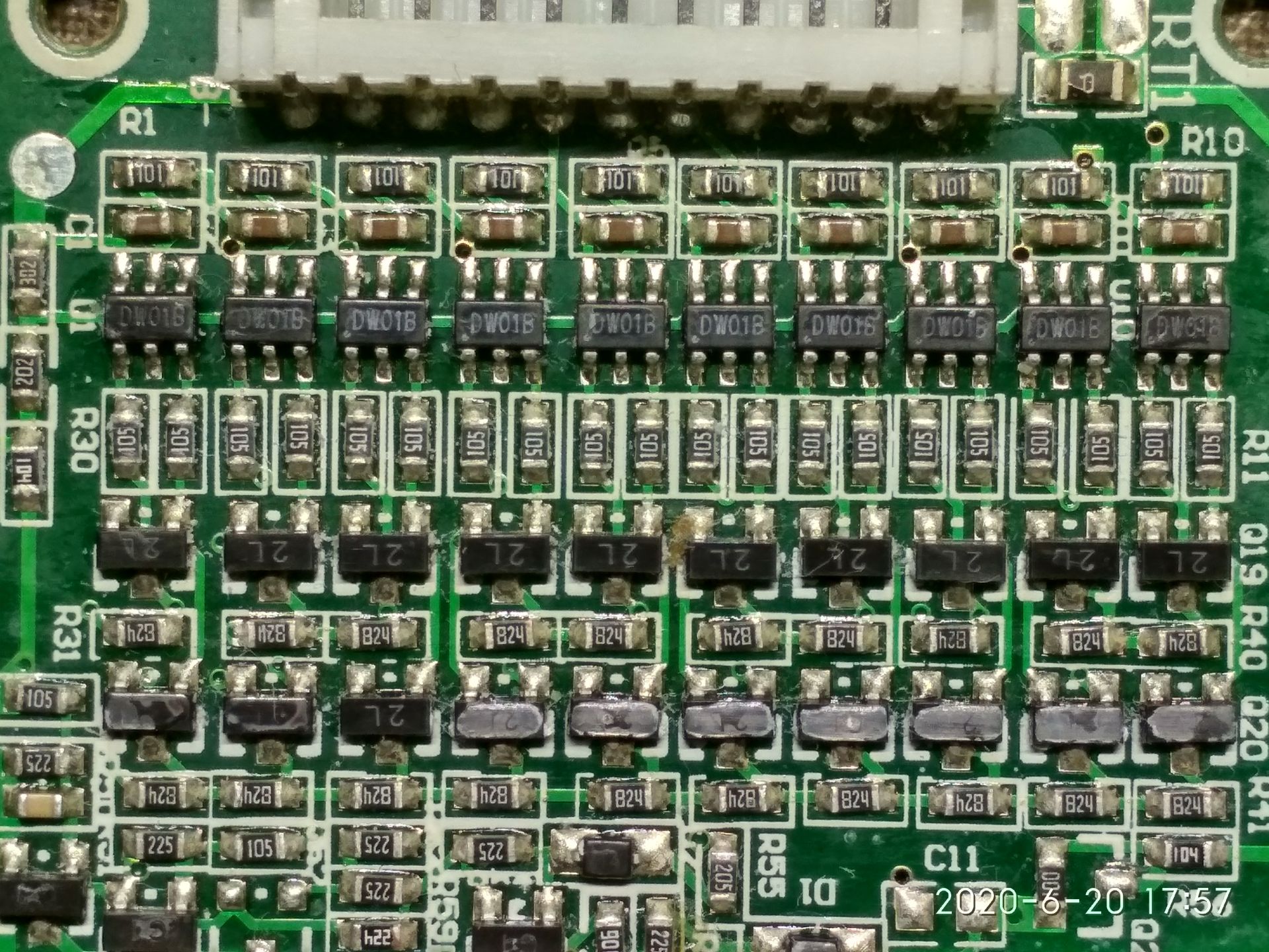

приветствую всех
прошу помощи , подскажите что сделать
собрал самокат себе, в нем батарея 10с4п , собиралось все набазе гирика смарт баланс 10
бмску поставил из его же батареи
при старте напрочь тухнет , отрубается все
на холостом (без нагрузки) все работает нормально
грешу что срабатывает защита бмски по току
есть ли у кого схема бмсок от гирика, собранных на DW01 ?
как на них реализована схема защиты по току ?
можно ли увеличить ток защиты и как?
[img]БМС%20гирика%20-%201.jpg[/img]

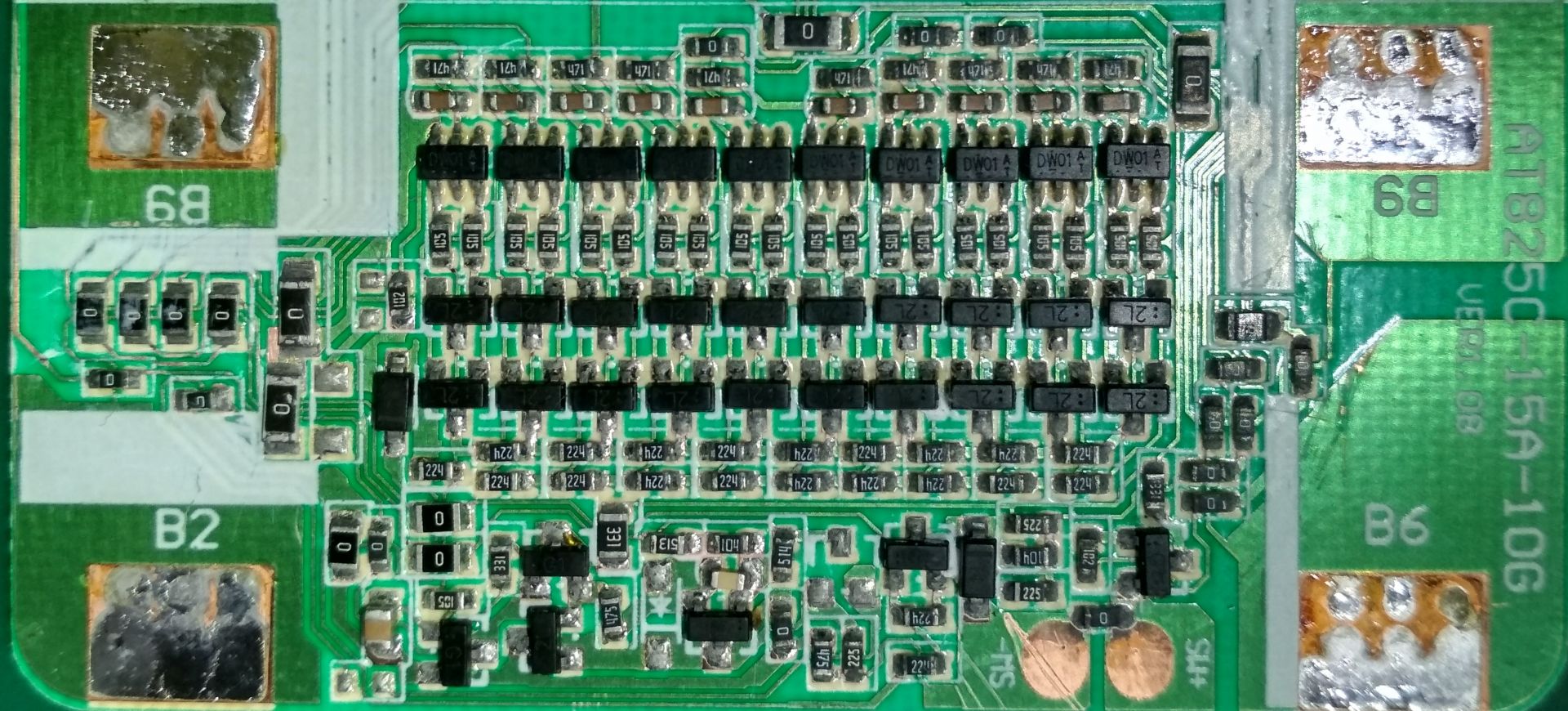

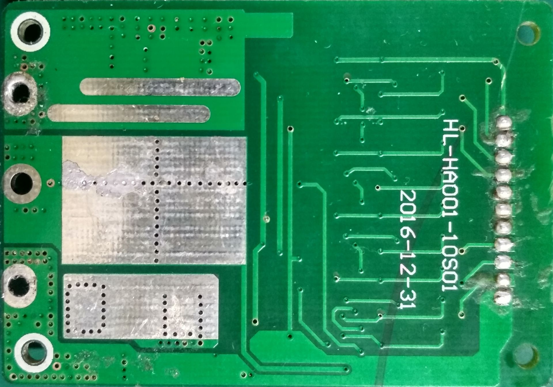

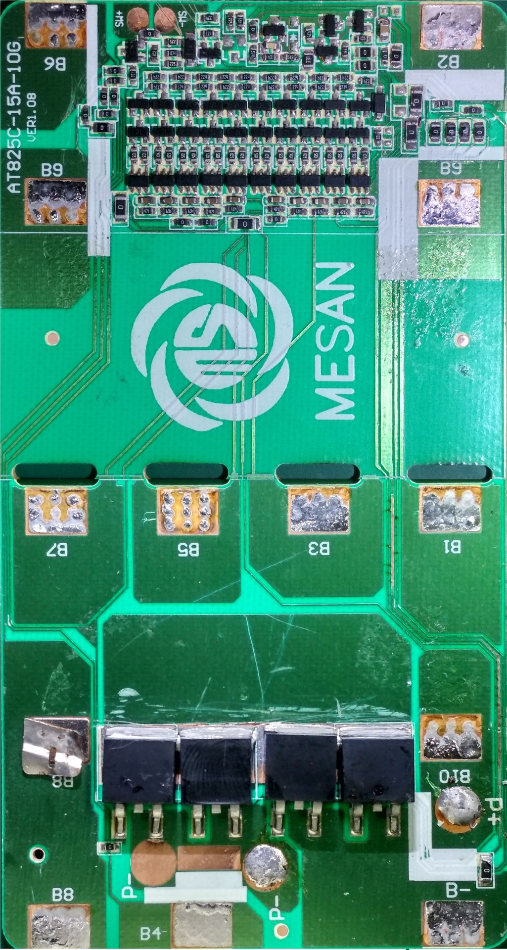

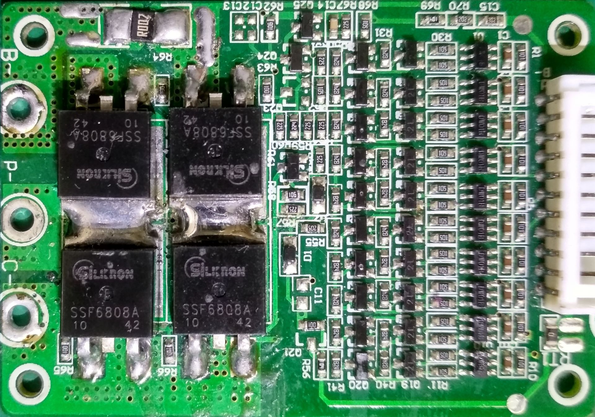

есть еще пару бмсок ,
одна аналогична той что сейчас стоит сейчас на батарейке, собрана на DW01 , но не известен ток ( зеленая плата по меньше с односторонним расположением элементов), как определить на какой она рассчитана ток ? и как его увеличить ?
вторая чуть побольше 8а/15а, зеленая с2х сторонним расположением элементов, собрана на 2х микросхемах с маркировкой на корпусе 836 474F5, и 10шт корпусов SOT23-6 с маркировкой 13H9R, на ней стоит шунт .
сто за микруха такая 836 474F5 ? и SOT23-6 с маркировкой 13H9R ?
как на ней реализована защита и как ее можно увеличить?
на этой же платке нет заряда на 3м канале , как его проверить на работоспособность без батареи ?
п.с. гуглил схему и искал описание защиты , все вокруг да около , четкого объяснения не нашел

#106931Повідомлення 21 черв 2020, 00:36
Чаще всего, когда люди думают что защита по току срабатывает, на самом деле просаживается одна из параллелей из за дрыщавости или плохого силового контакта между паралелями ( лично сталкивался и с тем и с другим).
Но раз уж вы решили что токовая защита, то лудите шунты, на последней плате это толстая скоба похожая на перемычку, а на той что выше это СМД резистор с надписью R007 (7 миллиОмм), я на такие просто сверху еще допаиваю (если надо загрубить).
Ну а у тех плат что шунта не имеют: или защиты по току нет, или сами ключи используются в качестве измерительного шунта. В этом случае помогает замена ключей на те что низкоомнее или добавить ключей в параллель имеющимся.
