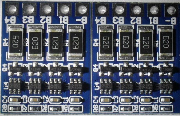

В продолжение обзора. Есть такие платки балансиров на чипе HY2213-BB3A 4.200±0.025V
SAM_01671.JPG [ 1.94 МБ | Переглядів: 9845 ]

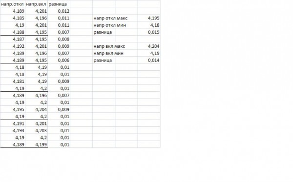

Сделал тест включения и отключения. Очень сложно заметить напряжения, так как они прыгают. В таблице ниже 5шт. плат по 4 канала.
балансир.JPG [ 45.63 КБ | Переглядів: 9845 ]
В слепую, не проверив такие платы лучше не ставить. Лучше подобрать каналы по напряжениям и можно ставить. Если подпаять светодиоды, то будет световая сигнализация достижения порога напряжения. Провода надо паять не тонкие, так как гистерезис маленький и падение напряжения в проводе делает светомузыку. Лучше ставить на чипе HY2213-CB3A 4.180±0.025V
При замене резистора 0,1кОм на 1кОм напряжения поменялись, было включение 4,201В стало 4,205В, отключение было 4,191В стало 4,195В. При закороченном резисторе вкл 4,202В откл 4,120В Тоесть при КЗ поменялся гистерезис. В микросхему как зашито 4,2В +-0,025В и ничего поменять нельзя, кроме гистерезиса в низ.
