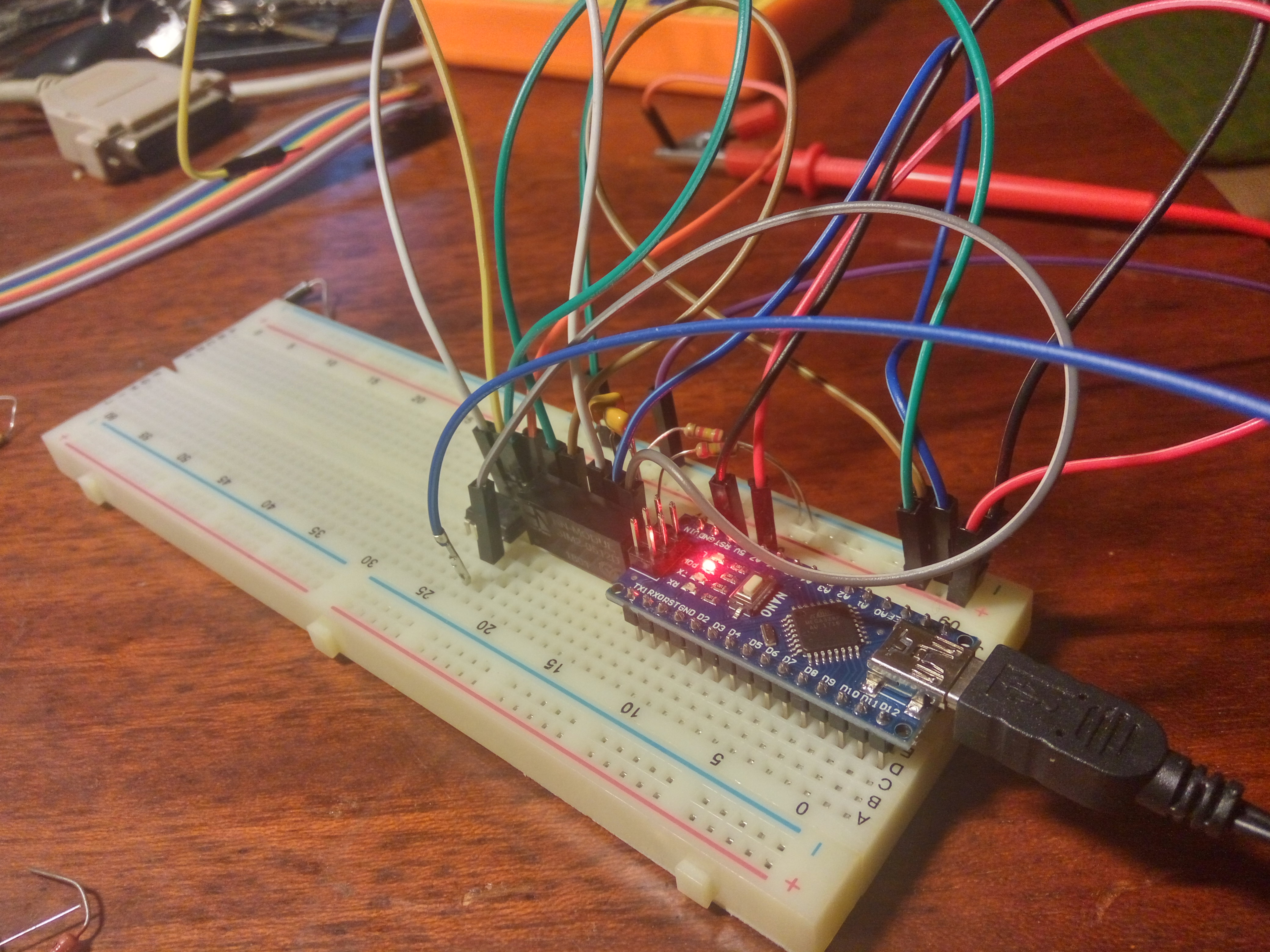

#61581Повідомлення 30 черв 2018, 23:08
Сегодня спаял на макетке плату OpenEVSE, пока еще не тестил. Завтра буду подключать к машине.
На днях виделся с landswellsong, подогнал мне DC-DC преобразователь.

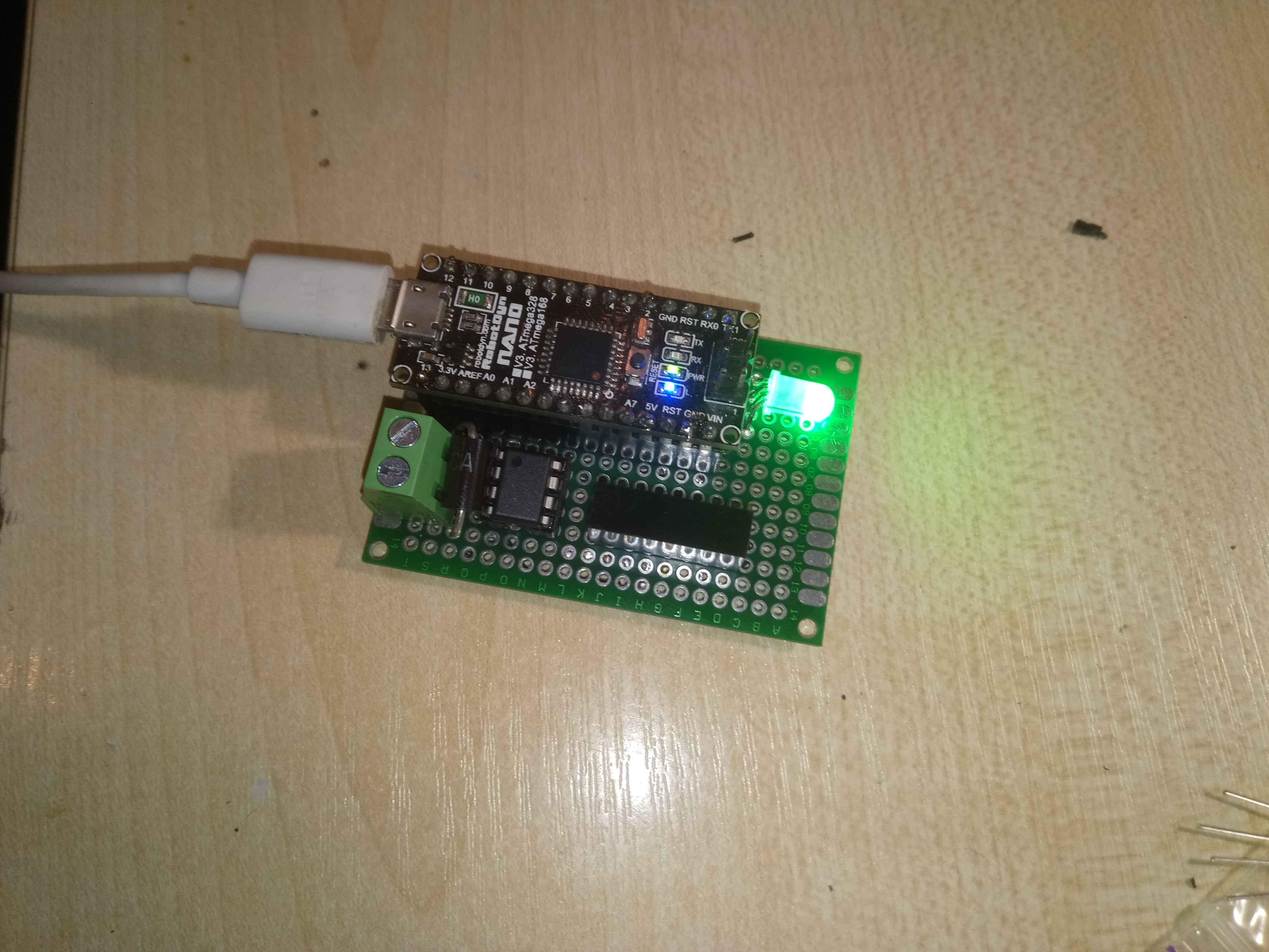

 Заголовок повідомлення: Re: OpenEVSE своими руками
#61594Повідомлення 01 лип 2018, 11:09
Вроде бы даже работает, проверил симулятором машины, все статусы отрабатывают нормально.
Теперь пора подключать к машине и рисовать миниатюрную плату

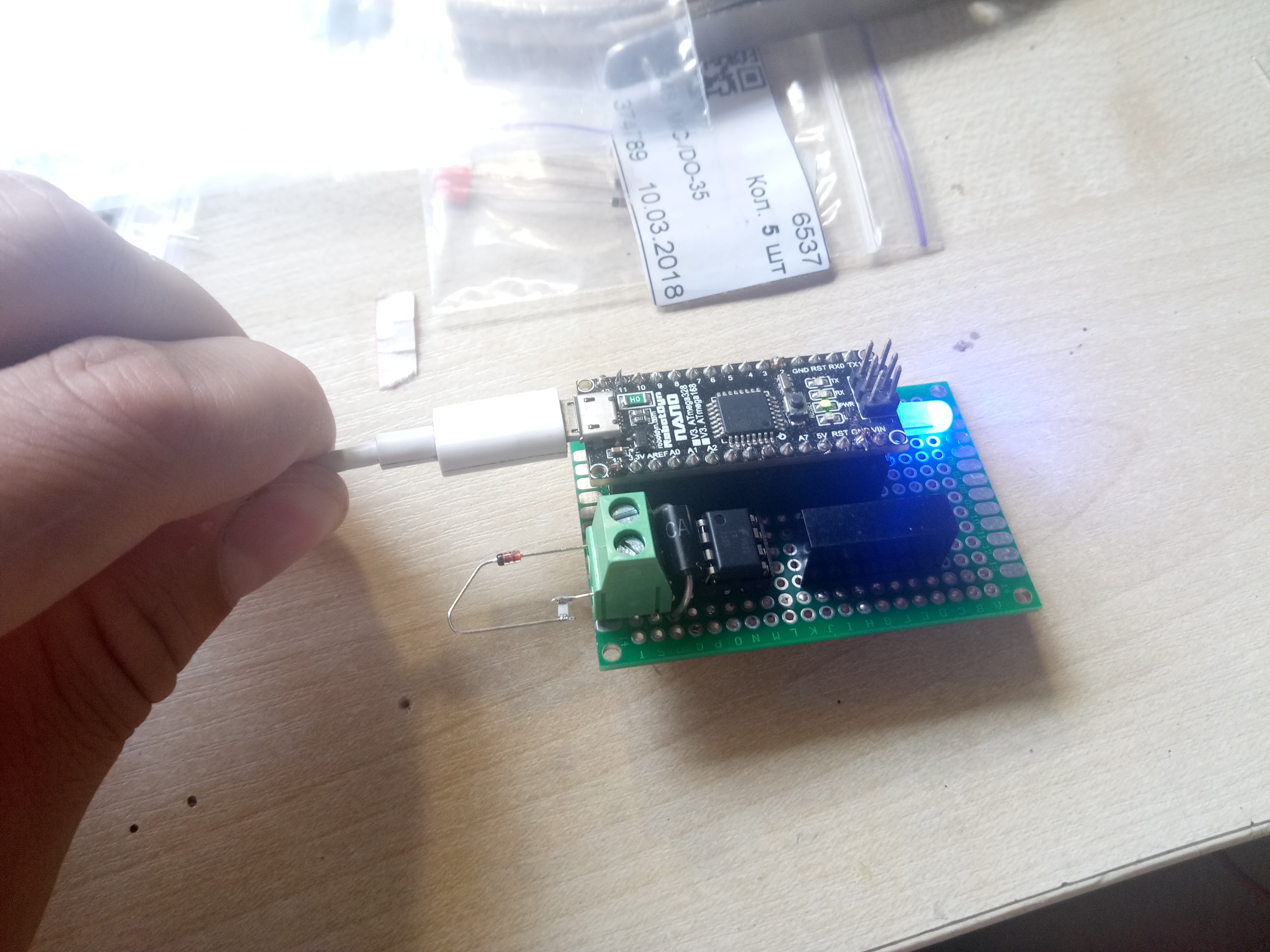

#61719Повідомлення 03 лип 2018, 20:47
Параллельно догоняю тоже, докуривая теорию по электронике. С сурсом разобрался или собрать тебе какую-то версию из свежих?

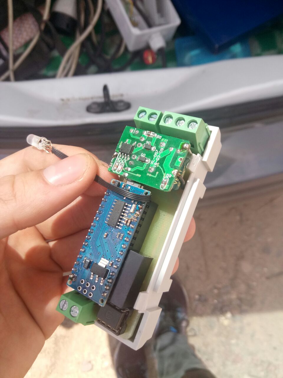

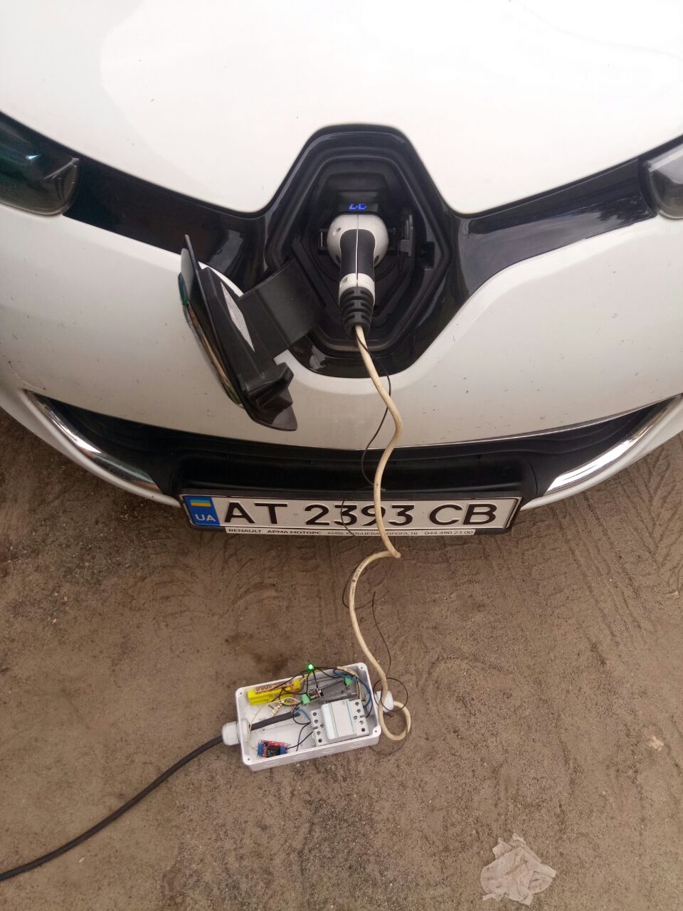

#61830Повідомлення 05 лип 2018, 15:48
Нашел какую-то старую версию под RGB, заметил что плата чувствительна к косаниям пальцами, иходит от этого в ошибку.
Уже протестировал, Zoe заряжается.
Нарисовал плату, вытравил, спаял, сегодня даже запустил - РАБОТАЕТ!!!
Плата нарисована под корпус на DIN рейку, на ней блок питания, и в корпусе промежуточное реле, для управления контактором.

#61836Повідомлення 05 лип 2018, 17:55
Дмитрий_Липко писав(ла):
Вполне возможно, что прошивка собрана со всеми защитами (GFCI, температура итд), а так, как они никуда не подключены, то как раз где-то замыкается ненужный interrupt. Я вечером или завтра утром соберу RGB-версию без защит.
