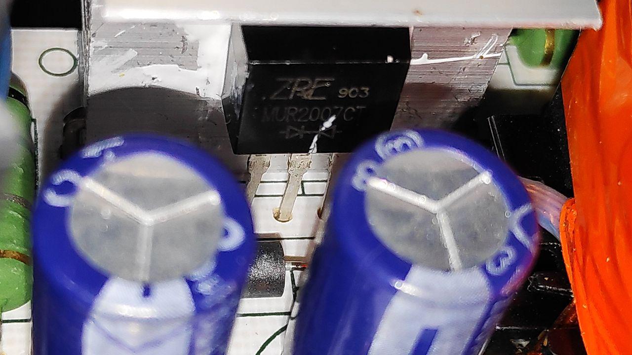

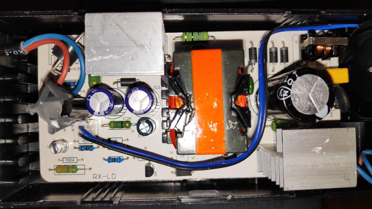

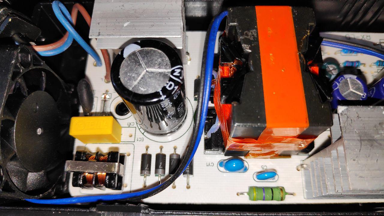

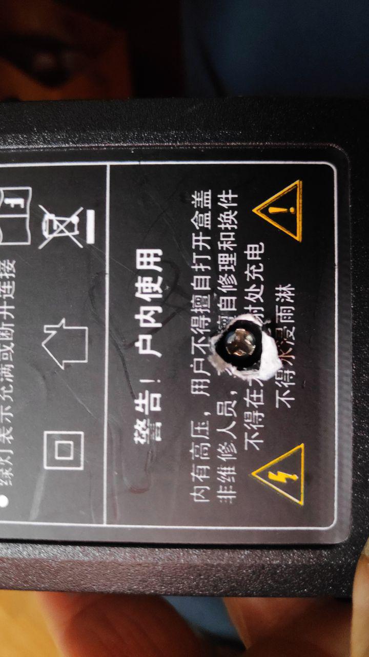

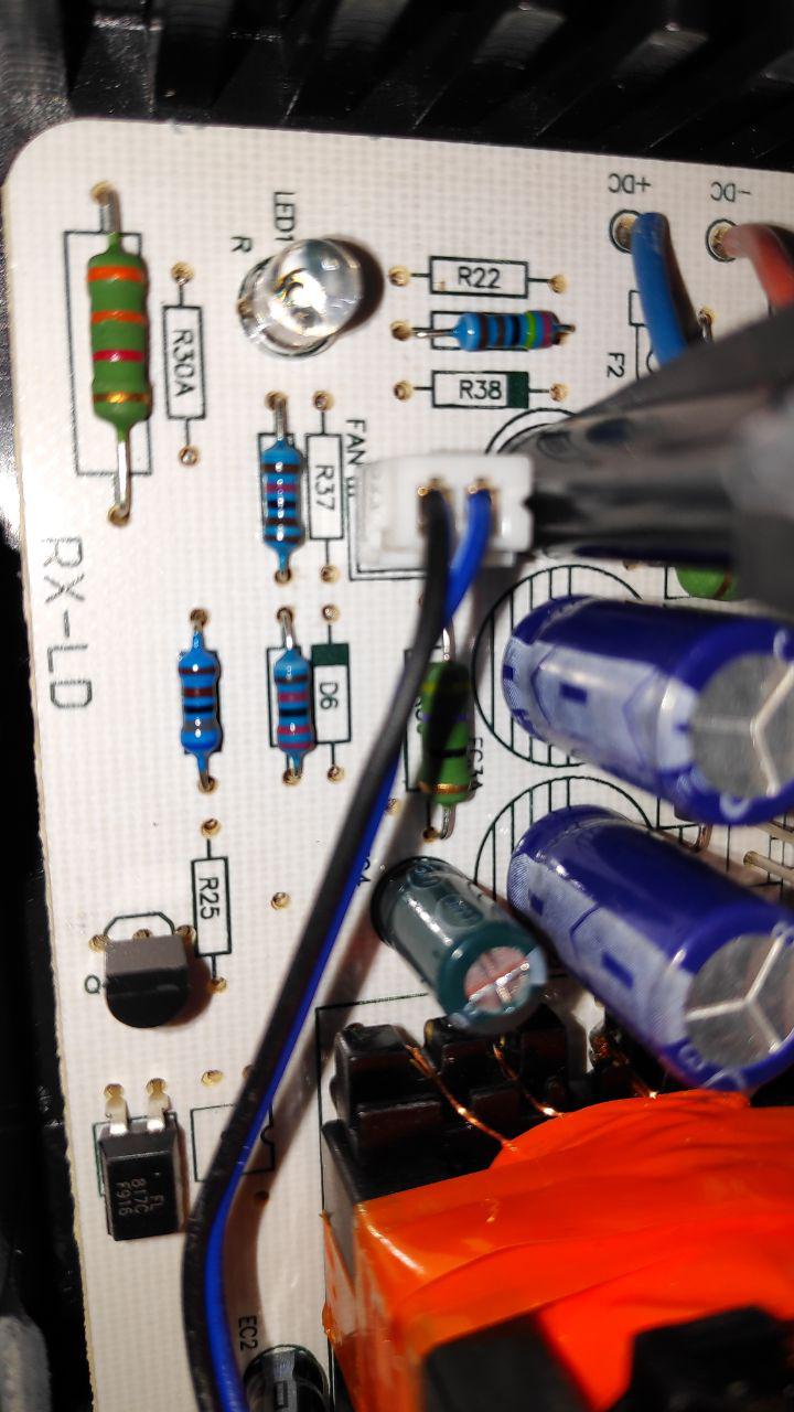

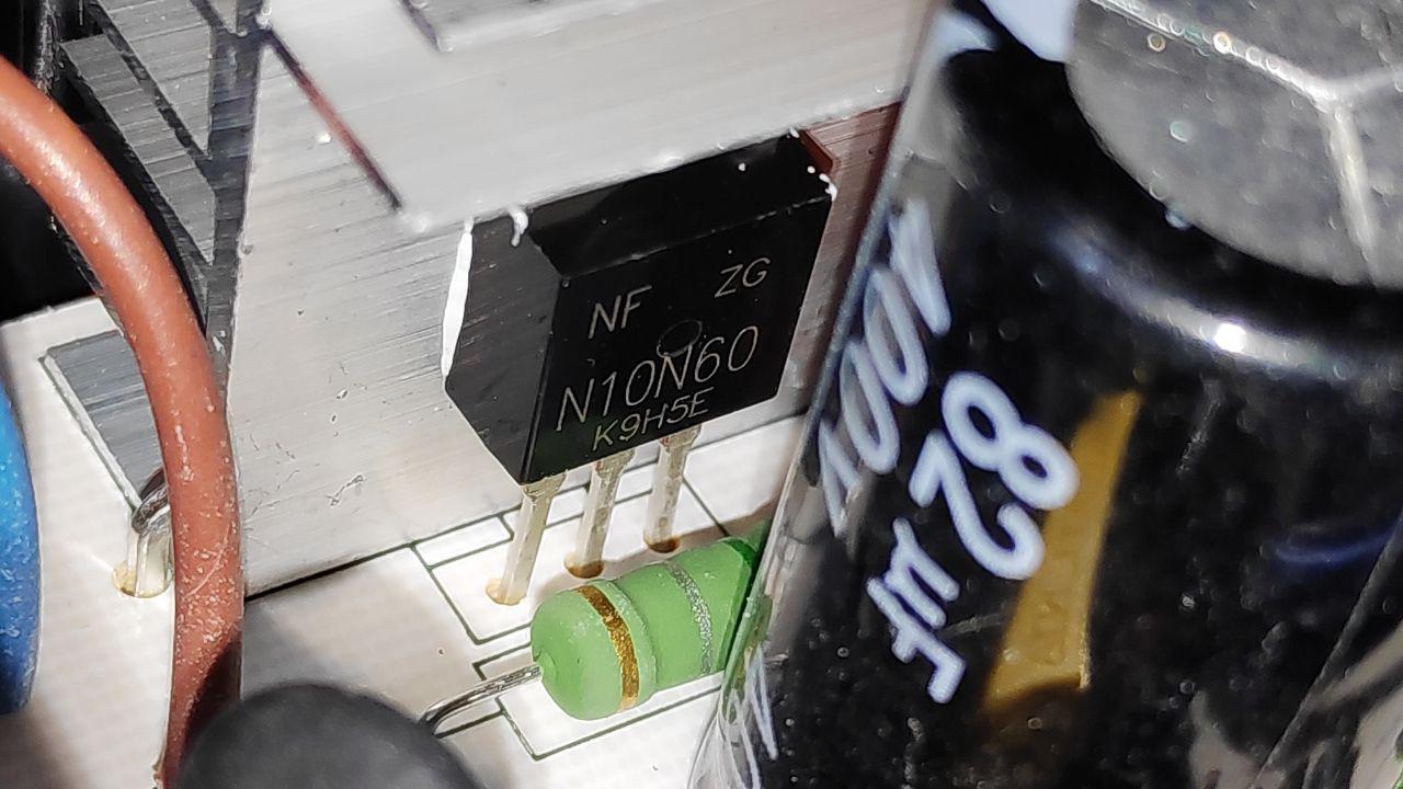

#96306Повідомлення 03 січ 2020, 12:38
Сомниваюсь я однако, не может одномоментное возрастание тока в цепи заряда привести к выходу транзисторов в первичке расчитаных на 400в и 12а, в таких зарядных должны быть цепи от короткого замыкания во вторичке. Зарядное должно уйти в защиту даже если вы диоды пробъёте во вторичке. Моё мнение всё таки что-то коротнули щупами в первичных цепях. Опять же второе 2.2ом вроде целое, но нужно мерять. С обратной стороны платы ни чего нет?
#96307Повідомлення 03 січ 2020, 12:45
Звідки: dnepr
Дякував (ла) 9 Подякували 7
thunder_blade писав(ла):
danilych1 писав(ла):
Kapral88 писав(ла):
Да, как то не понятно. То вы пишите, что зарядное пару минут работало и всё заряжало,и само потухло,а теперь написали что вообще не запускалось. Вы уж определитесь, "чи помер чи подох?". И я бы не советовал вам эксперементировать так с б.п. там есть 300в, не каждое серце выдерживает разряд.
Был не дома,на улице,поставил на зарядку,она проработала минуту или меньше даже,и всё погасло,а когда приехал домой начал проверять предохранители,конденсаторы и всё такое,дома уже бахнуло,вот именно конденсаторы я и замыкал чтобы они разрядились,но что то пошло не так).
Фото начинка новой зарядки будут ? 8O
китайцы поставили хитрые шурупы,для меня)
photo_2020-01-03_12-37-48 (3).jpg [ 148.67 КБ | Переглядів: 8912 ]
photo_2020-01-03_12-37-48 (4).jpg [ 113.53 КБ | Переглядів: 8912 ]
photo_2020-01-03_12-37-48 (2).jpg [ 110.76 КБ | Переглядів: 8912 ]
photo_2020-01-03_12-37-47.jpg [ 120.98 КБ | Переглядів: 8912 ]
photo_2020-01-03_12-37-46.jpg [ 151.93 КБ | Переглядів: 8912 ]
photo_2020-01-03_12-37-48.jpg [ 117.1 КБ | Переглядів: 8912 ]
