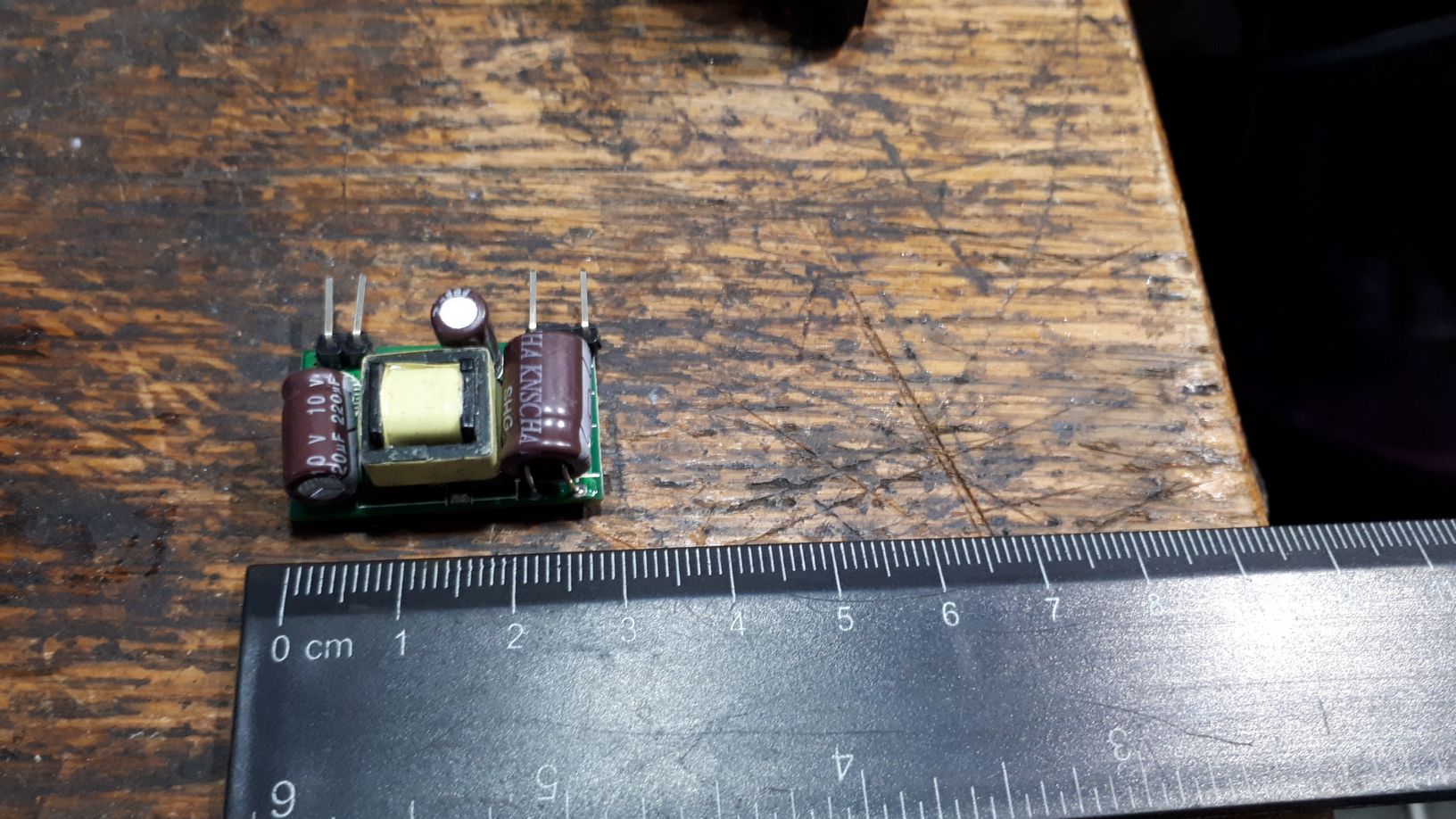

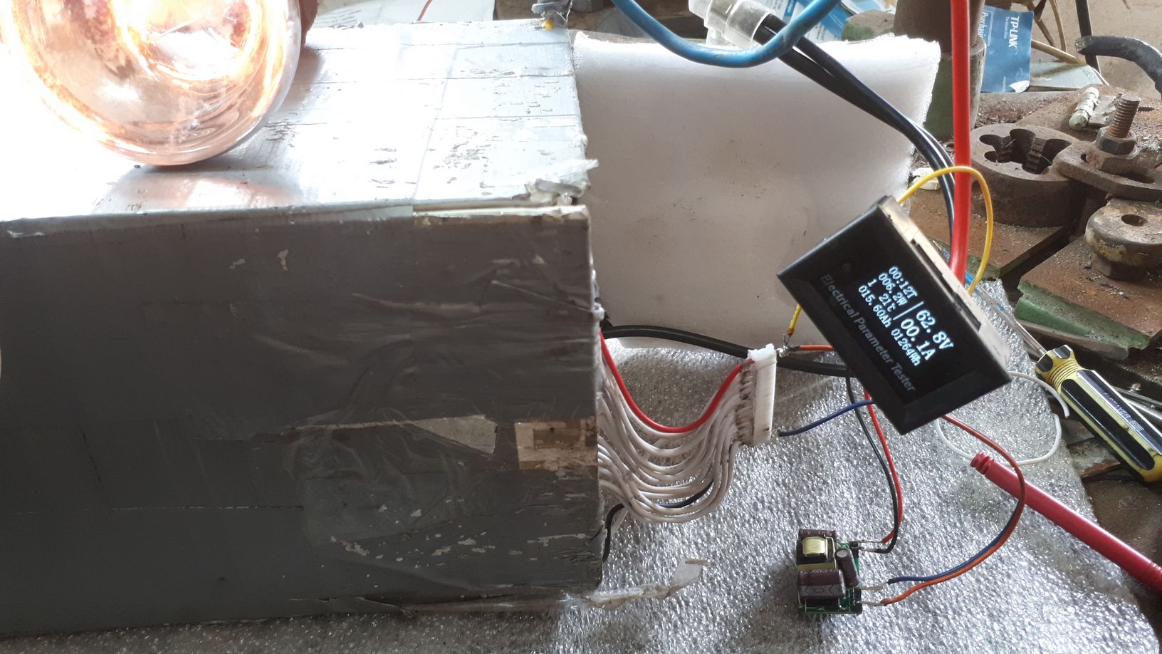

Shaman2, я покупал на "вороне" платку питания на 220в×5в.маленькая, работает от 50в.а если пошаманить(извени за тавтологию :D )будет работать и от меньшего напряжения.питал нею на батарее ватметр.
