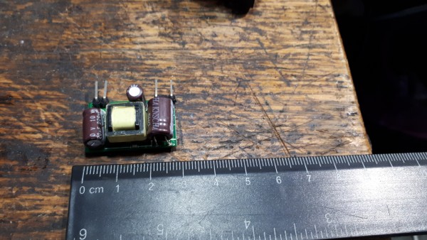

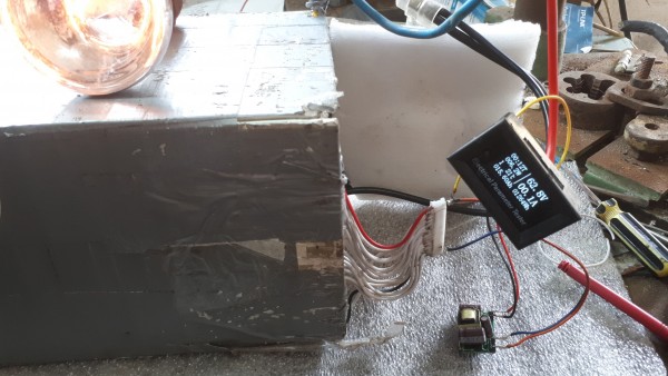

Shaman2, я покупал на "вороне" платку питания на 220в×5в.маленькая, работает от 50в.а если пошаманить(извени за тавтологию :D )будет работать и от меньшего напряжения.питал нею на батарее ватметр.

vpa писав(ла):
Можно применить зарядку от мобилки, вход подключить на 220 вольт, от выхода 5 - 7 вольт питать вольтметр, дешево и надежно.
Я тоже так думаю сделать, просто подумал может кто ковырял зарядку плотно и в ней есть какое-то дежурное питание.
