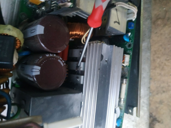

В ремонте Delta ESR-48/30. восстанавливаю узел PFC. Может у когото завалялся блок. подскажите какие КТ, и ультфа-фест диод в этом узле? :?
 Заголовок повідомлення: Re: Зарядки Дельта
#108077Повідомлення 15 лип 2020, 19:28
Дякував (ла) 88 Подякували 89
Salomon2020 писав(ла):
Если я правильно понял - fxgh 40n60c2, fxgh 60n60c2, rurg5060, 40n03p.

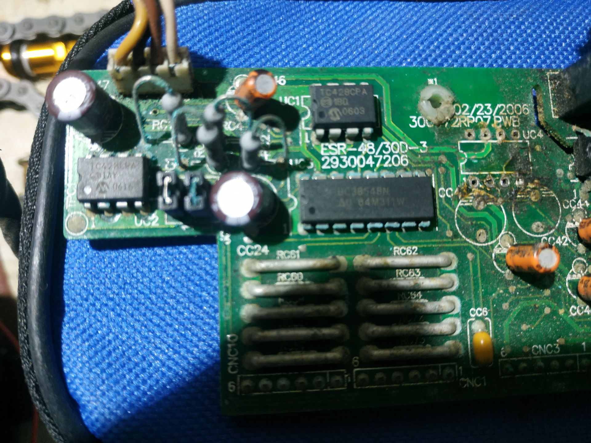

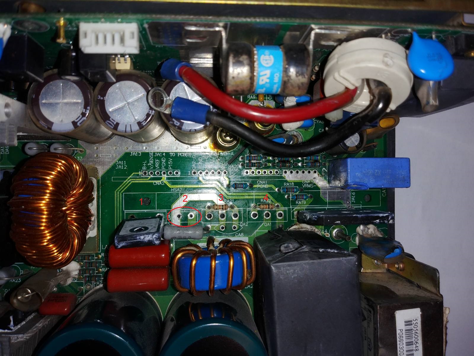

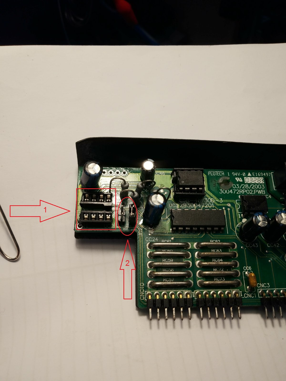

#108108Повідомлення 16 лип 2020, 15:23
Звідки: Киев, украина
Дякував (ла) 2 Подякували 0
спасибо за ответ.
с IGBT (3),(4), прояснилось. где какой думаю неважно.
с RURG5060 (1), тоже.
а вот елемент №2 на мосфет 40n03 не похож. наверное какой-то ультрасс :mrgreen:
еще вопрос, если можно рассмотреть статус джамперов (2), JC1, JC2, и наименование драйвера (1), UC2, возможно точно такой же как и UC1, ТС428СРА, но мало ли, большое значение имеет последняя цифра :o

#108118Повідомлення 16 лип 2020, 19:10
Да, там под номер 2 не мосфет, а диод ( затерялся в рассыпухе) RHRP 3060. Драйвера установлены одинаковые TC428CPA.

#108120Повідомлення 16 лип 2020, 19:20
супер {!_!}
перемычек все таки 2 установлено. отлично.
пока не ясно зачем производитель установил комутацию затворов КТ таким образом. ок. движемся дальше.

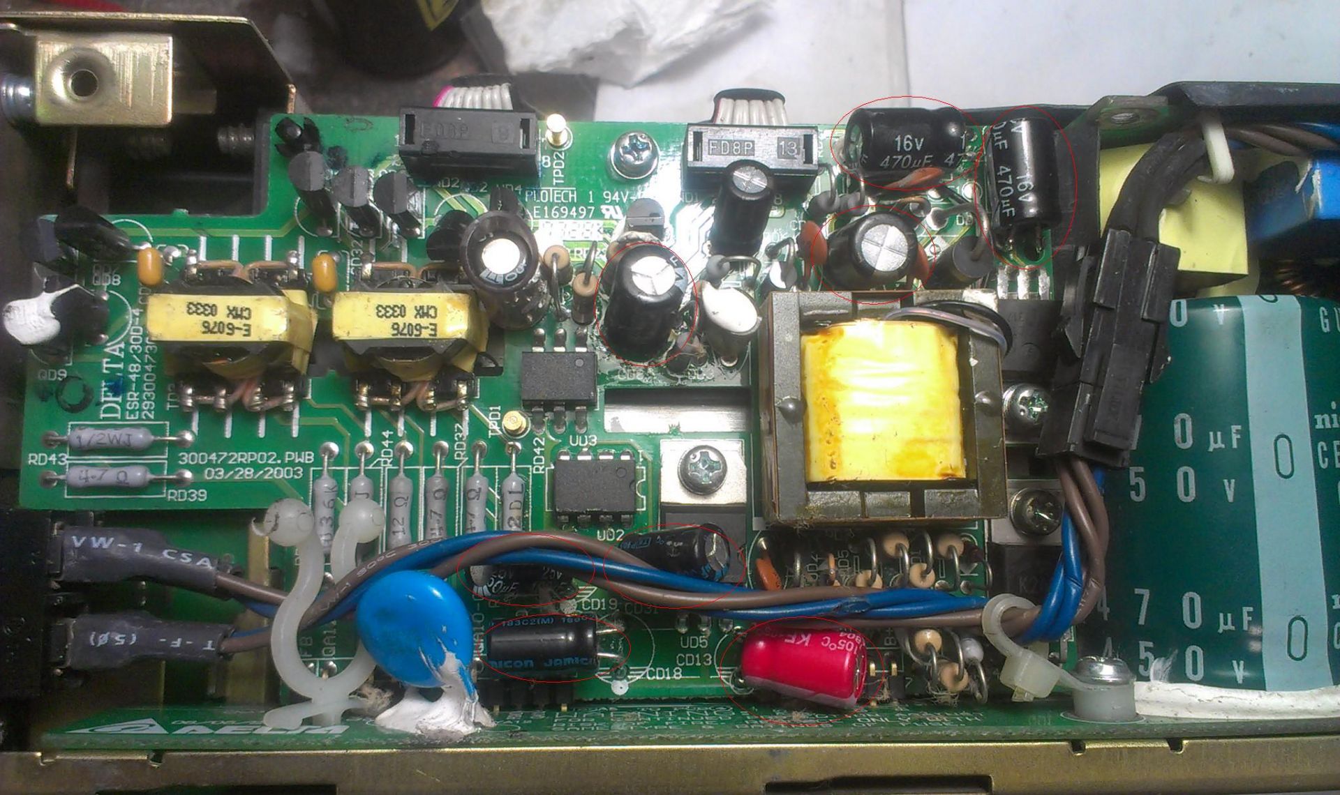

#109272Повідомлення 13 серп 2020, 09:28
ибп отремонтирован. рекомендую проверить а лучше заменить ел. конд. на плате дежурного ибп, особенно по линии питания шим 3842 выв. 7, шим PFC, PWM.
