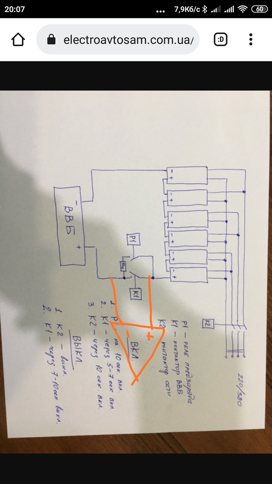

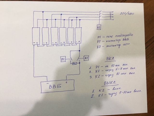

...вот накрапал примерную схему и алгоритм вкл/выкл. Правильно-ли мыслю?
В точности как и я думаю. Но последние пару страниц вроде обсуждался вариант ВКЛ: 1.К2 2.задержка+К1 (не уверен нужно ли вообще Р1 в таком сценарии).

Які зарядки плануєте ставити? А то в деяких і діоди і вихідні реле.

…ну в упрощенном виде (как Виктор предлагал) да, а в «извращенном» - видимо нет… :D
Алгоритм расписал примерно из следующих соображений:
- при получении команды на начало зарядки включается предзаряд (для исключения выше оговариваемых явлений), затем через определённое время включается контактор соединяющий ЗУ с батареей, и последним подаёт питающее напряжение сети на зарядки трёхполюсный контактор;
- при получении команды на прекращение зарядки сразу отключается питание от сети, и через какое-то время контактор ЗУ-ВВБ
Вроде при такой последовательности не должно быть ни дуги, ни подгораний, ни прочего негатива…
Эмерсоны R48-2000, 6 шт.

...вот накрапал схему и алгоритм вкл/выкл. Правильно-ли мыслю?
Навіщо такі складнощі?
Ставим компаратор як на малюнку.
Включаєм реле предзаряду, заряджається ємності в зу. Коли різнця напруг акб і зу буде мінімальна, спрацьовує компаратор і включає основне реле зарядки +контактор на 220-380в.

#125619Повідомлення 16 лют 2022, 20:42
Спасибо,Дима, но мне это сложнее реализовать, чем на реле с задержками на вкл/выкл. К тому же коммутирующие элементы остаются те же.
Сложнее потому что в электронике я на десять порядков слабее, чем в более простой аналоговой логике реле.
Но это не отменяет рациональности предложенного варианта, наверняка кто-то возьмёт на заметку.

Всетаки не уверен, что есть смысл в предзаряде - не с ноля ведь напряжение растет до 400в. А время на него тратися.
И почему почему сперва отключается сеть? Если еще авто не до конца заряжено там будет идти приличный ток и может быть дуга
...а как по другому? На батарейном контакторе тоже дуга будет. На переменке думаю всё же меньше...да и ток в конце заряда меньше должен быть...
Это при условии что вы заряжаетесь до конца, а это не всегда бывает.

Зачем такие сложности ?Цепь предзаряда вообще лишняя . Первым включается сетевой контактор . После появления напряжения на выходе ЗУ - включается батарейный контактор . При оттключении - сначала выключается сетевой контактор - потом - батарейный .
#125650Повідомлення 17 лют 2022, 20:38
Так мнения разные - кто-то говорит надо «по максимуму» приблизиться к заводским исполнениям, кто-то говорит можно попроще…у кого-то очень просто. Вот я и терзаюсь :D …
По алгоритму - Ваш практически такой же , как и мой , за исключением предзаряда. И в принципе похож на тот , что советовал Виктор, аргументируя что при небольшой разнице напряжений между выходным на зарядках и батарейным особого искрения на контакторе быть не должно…
Спасибо, принял к сведению
