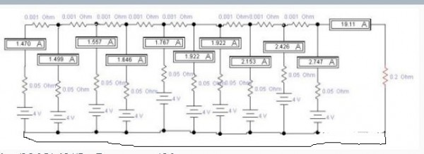

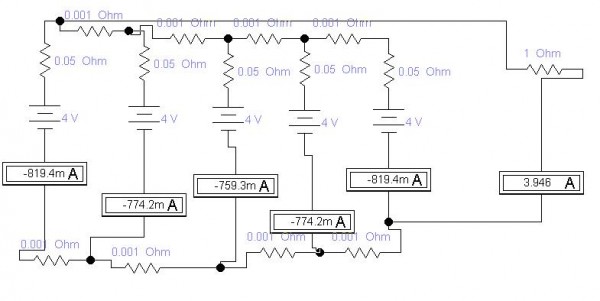

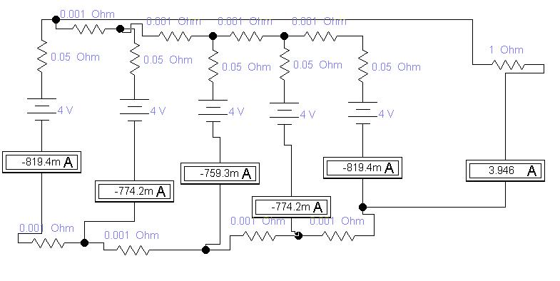

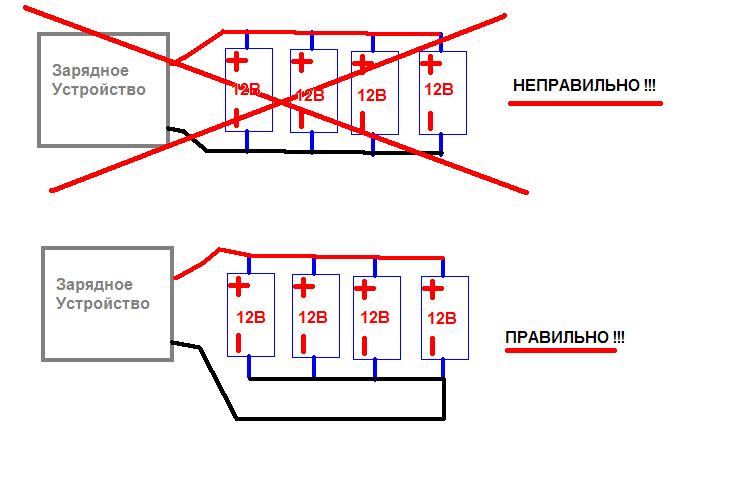

Просто напомню про требование "равного пути токов" для паралельного соединения.
примерно как на картинке:

 Заголовок повідомлення: Re: Зарядки Дельта
#32534Повідомлення 26 січ 2017, 10:18
Звідки: Украина, Запорожье
Alex_Soroka писав(ла):
Просто напомню про требование "равного пути токов" для параллельного соединения...
Понимаю, что при больших токах даже малые сопротивления проводников имеют значения, но не думал, что настолько, чтобы учитывать с какой стороны провода снимать...
Особенно пример с гирляндой 10P5S впечатлил. Я сначала даже не понял, в чем суть той схемы.
З.Ы. Все считают, что нужно придерживаться этих нюансов при подключении источников/нагрузки?
#32535Повідомлення 26 січ 2017, 10:27
Fansite писав(ла):
Конечно, законы Кирхгоффа никто не отменял.

Fansite писав(ла):
Учебник "Электротехника для ВУЗОв" :winken:
разделы "расчет ПОЛНОЙ цепи тока..."
"Законы Киргхофа для полной цепи..."
Для упрощения расчета разветвленных цепей, содержащих неоднородные участки, были созданы специальные правила – правила Кирхгофа
Если вы лично чего-то не понимаете, то это не значит что Законы Вселенной будут на вас обращать внимание. Так что учитесь, у вас получится.
Величина токов не имеет значения, Законы все равно работают.
http://model.exponenta.ru/electro/0022.htm
:DX: :XD: ну да, давайте голосованием будем принимать или отвергать Законы Физики...
рассмешил...
Ну все, бля, накинулись! Стоило только слово сказать... Я уже давно отучился, и достаточно успешно.
Это, безусловно, правильное утверждение, и я его ни в коем случае не оспариваю!
НО: для слаботочных цепей, при малых токах нагрузки (миллиамперы) , сопротивление медного провода (достаточного сечения) можно считать столь низким, что на нем практически не возникает падение напряжения. Таким образом, в упрощенном варианте, сопротивлением проводов можно пренебречь, т.е. можно считать Rпроводов=0. При такой картине, не имеет значения, в какой точке провода подключаться для съема с него сигнала. Но, повторюсь, такие упрощения применимы только для слаботочных цепей.

Fansite писав(ла):
вы ошибаетесь.
и такая вот "пренебрежимость" уже многим стоила больших денег.
и хочу напомнить, что тут речь идет о ЗУ на 400 Вольт и токи в сколько? про 60кВт я не ослышался?
я вместо вас на калькуляторе посчитаю:
60000 ВольтАмпер / 400 Вольт = 150 Ампер
150 Ампер в длинных проводах - это "милиамперы" которым можно пренебречь? :mrgreen:
...умные люди прежде чем писать что-то - думают три раза, и проверяют себя в расчетах, это я к "пренебрежению" и "я всё знаю" :winken:

Хоть я и ругал Сороку (и считаю, что по делу), но в данном случае он прав.
Схемы, что он привел, правильные. Если делать по зачеркнутому (неправильному) варианту, даже при кратно меньших токах (десятках ампер), можно поиметь неприятные последствия.

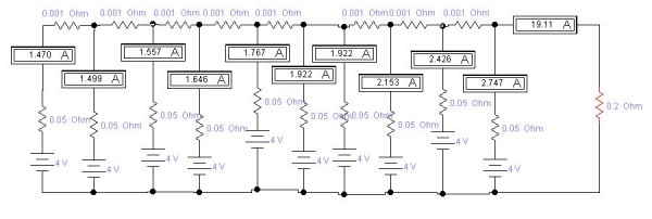

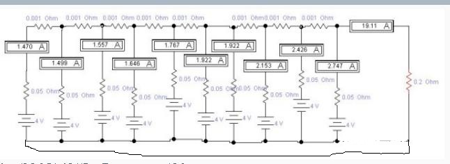

Не хочу в рамках данной темы вдаватся в подробности правильного съема токов с запаралеленных банок, но думаю моя картинка будет красноречивее тысячи слов:
бат.JPG [ 51.93 КБ | Переглядів: 16893 ]
Такое распределение токов вполне может быть у пользователей, которые наивно могут думать что снимают с каждой своей банки не более допустимых 2 ампер (а потом будут спрашивать почему дохнут ближние банки). И это еще без учета лезущей с контроллера неотфильтрованной переменки от ШИМ, с учетом фильтрующей емкости ячеек...... тут ближним вообще капец что терпеть приходится.

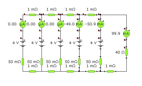

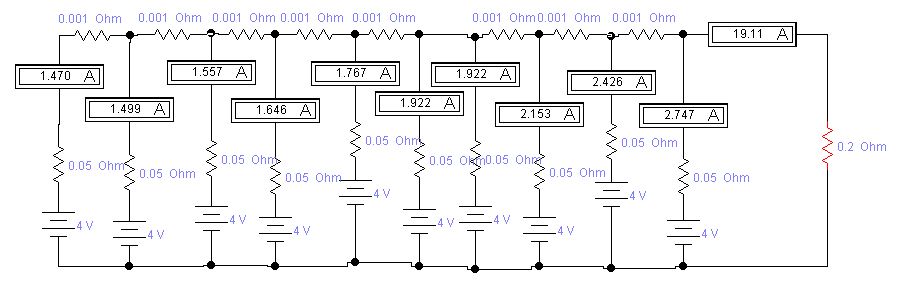

Интересно , а если перенести точку съема вот так
ScreenShot1.jpg [ 39.77 КБ | Переглядів: 16878 ]
как изменятся показания ?
Да , и еще , в нижние отрезки соединяющих элементы линий тоже нужно внести значения сопротивлений , или это не имеет значения?

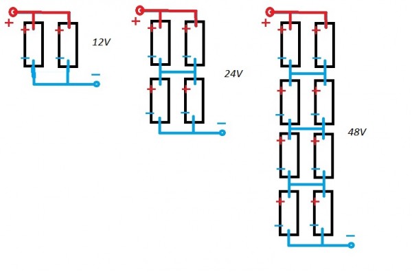

Не дождавшись ответа , решил сам попробовать
в одной , типа школьной программе , вообще какая то фигня намоделировалась,
ScreenShot.jpg [ 23.12 КБ | Переглядів: 16860 ]
в другой - вроде правильно , но ток из каждого элемента всеодно разный.
Screen1.jpg [ 37.69 КБ | Переглядів: 16860 ]
или я не правильно моделирую
