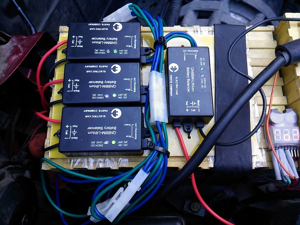

Это когда электроника может не только индивидуально разряжать спешащую ячейку, но и заряжать отстающую. Сложность электроники возрастает на порядок. Поэтому до нынешнего времени применяется только в некоторых БМС для велосипедов.
У меня стоит такая система на 12-вольтовом аккумуляторе
P_20170915_163307.jpg [ 820.29 КБ | Переглядів: 8247 ]
yuri писав(ла):
вот типа активный балансир для титаната и не только, который балансирует батарейку постоянно, а не только в конце заряда.
Нет, это функция обычной БМС. Но только для химии отличной от лифера.
