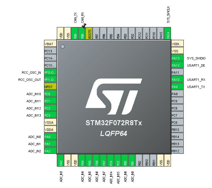

Ног то у микроконтроллера пока хватает
MCU.jpg [ 71.94 КБ | Переглядів: 13029 ]
А вот выдерживаемого напряжения фита оптопары в 60 вольт впритык для 16S железофосфата хватает, а для других химий маловато будет.
