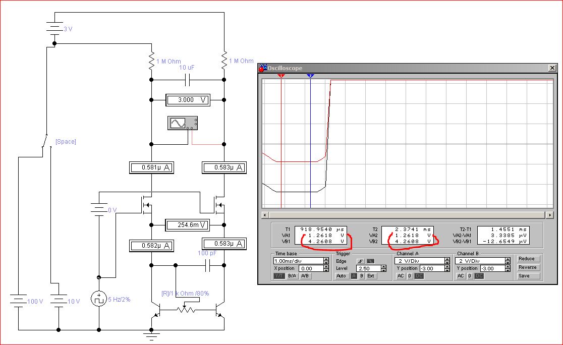

Нечто более менее вменяемое получается если делать так.
bms3_.JPG [ 104.39 КБ | Переглядів: 12551 ]
