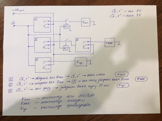

Пошёл по более "академическому пути" :D
Нарисовалась такая схемка для алгоритмов работы контакторов ЗУ:
схема ЗУ 2.JPG [ 99.44 КБ | Переглядів: 8638 ]
#125722Повідомлення 21 лют 2022, 10:32

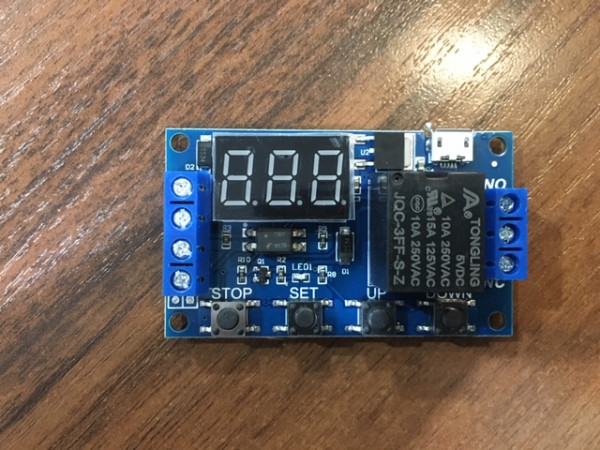

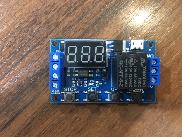

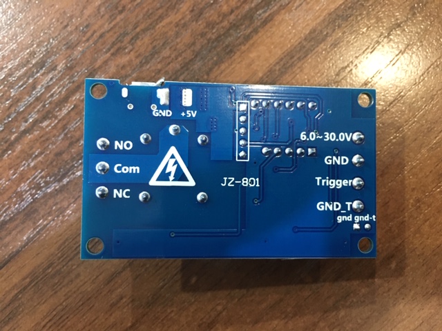

Используются 4 программируемых таймера JZ-801 и два автомобильных реле
таймер 1.JPG [ 161.7 КБ | Переглядів: 8638 ]
таймер 2.JPG [ 124.97 КБ | Переглядів: 8638 ]
#125723Повідомлення 21 лют 2022, 10:33
...может и замудрённо,но проще у меня не выходит. Критикуйте,советуйте...
#125727Повідомлення 21 лют 2022, 10:52
А ведь старт реле можно организовать от БМС. Подаёте питание на БМС, она прогружается, читает ячейки и только потом выдаёт команду. Как бы таймер на 1-2 сек. У меня так в Кенге реализовано.
#125731Повідомлення 21 лют 2022, 11:37
...у меня CarPC и команда на ЗУ приходит от него. Т.е. команда "charge" (на рис."ch") это оттуда. При наличии+12В - вкл.ЗУ,при отсутствии - выкл.ЗУ
#125744Повідомлення 23 лют 2022, 13:33
...ещё хотел спросить - ничё если я буду коммутировать обмотку 220В контактора питания (трёхполюсный общепром) автомобильным реле?!
#125747Повідомлення 23 лют 2022, 15:21
Так вроде есть контакторы с 12в обмотками
#125750Повідомлення 23 лют 2022, 18:23
…та жалковато больше тыщи отдавать…а с катушкой на 220 есть…
Если б я был поумнее и предусмотрительнее, то изначально взял бы такой как надо
#125755Повідомлення 23 лют 2022, 21:29
А ниче, когда контакты автомобильного реле рассчитаны на низкие напряжения? На многих промышленных реле есть маркировка допустимого тока и напряжения через контакты.
#125765Повідомлення 23 лют 2022, 23:03
Может взять для этих целей реле предзаряда из серийных электричек? Если удастся найти не за все деньги мира
#125769Повідомлення 24 лют 2022, 06:51
Звідки: Хмельницький
Дякував (ла) 7 Подякували 150

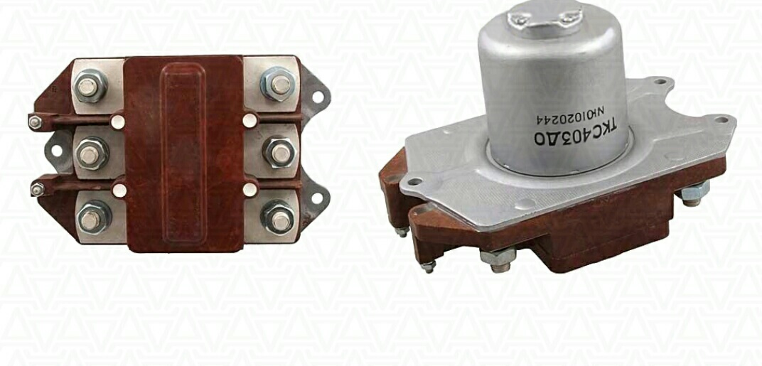

На 3 фази можна взяти контактор ткс-там подвійний розрив. Котушка на 28в-але при заміні на слабшу пружину спрацьовує стабільно з 9в.
Подивіться ще модульні контактор на дін рейку.

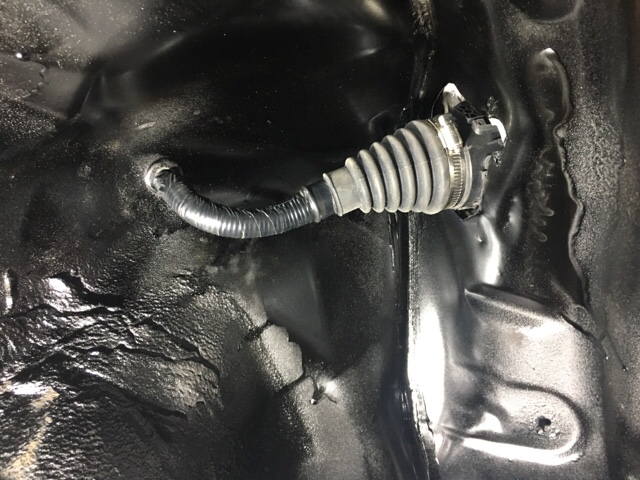

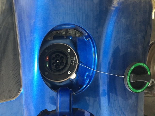

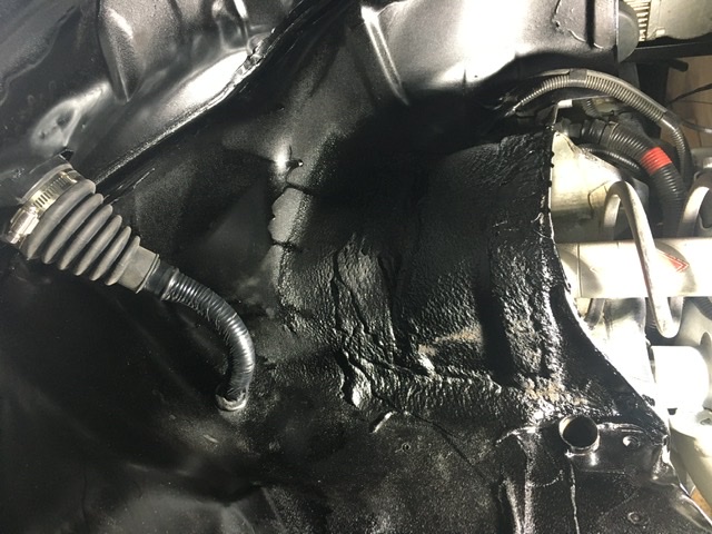

Хоть особого вдохновения на сегодняшний день нет…по понятным причинам, но немного продвинул стройку
E0AA0948-37D6-4648-BD02-E61D6C64610D.jpeg [ 99.15 КБ | Переглядів: 7860 ]
1DE7EE09-CD3D-4CA3-83A1-5B8DB219ED86.jpeg [ 98.67 КБ | Переглядів: 7860 ]
FC77C93C-8293-4210-82DE-990D62BED8FF.jpeg [ 136.51 КБ | Переглядів: 7860 ]

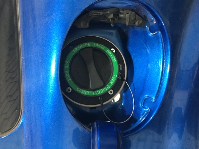

#126611Повідомлення 12 трав 2022, 16:17
И ещё парочку…
C672845B-09F8-40DA-80E8-3EE4A0BDAB8E.jpeg [ 119.57 КБ | Переглядів: 7859 ]
A8D01955-52AE-457C-8915-517B4BA5029F.jpeg [ 91.37 КБ | Переглядів: 7859 ]
DB4135B5-E674-4022-BC3D-8C8C89A85844.jpeg [ 80.74 КБ | Переглядів: 7859 ]
#126650Повідомлення 14 трав 2022, 16:38
Подкрыльник будет? Иначе камнями может побить.
#126657Повідомлення 14 трав 2022, 19:00
Конечно. Он не просто будет, он есть…и уже установлен :D
