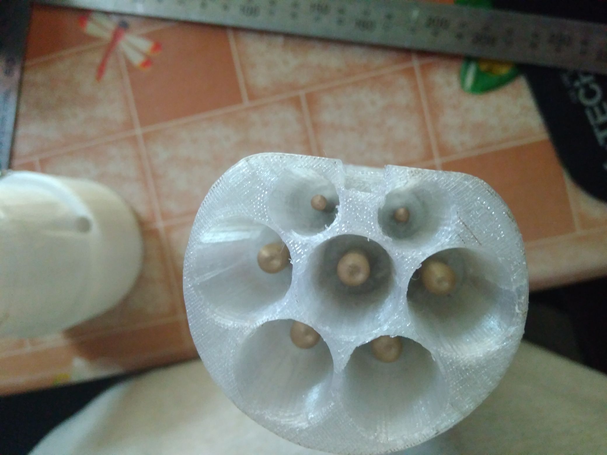

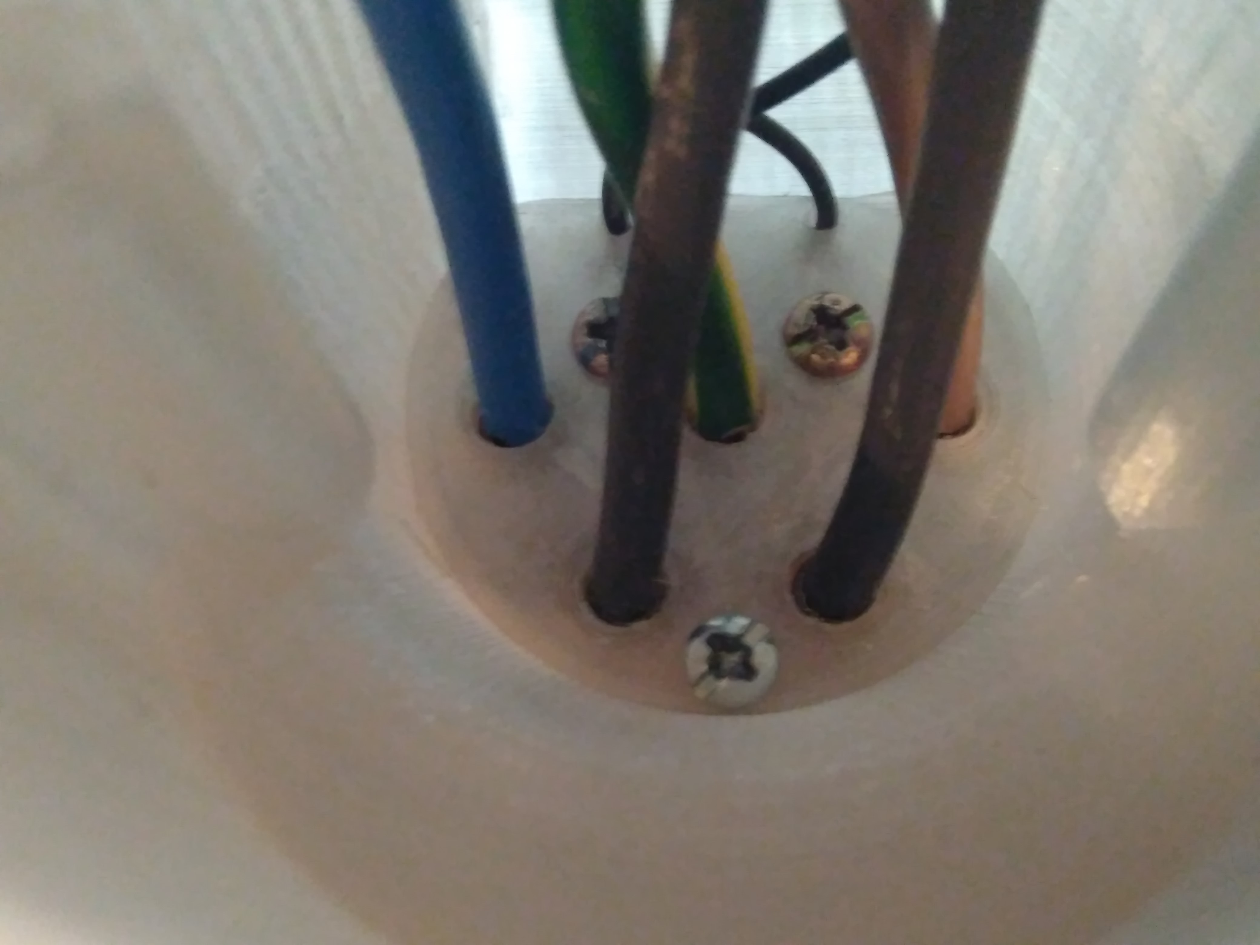

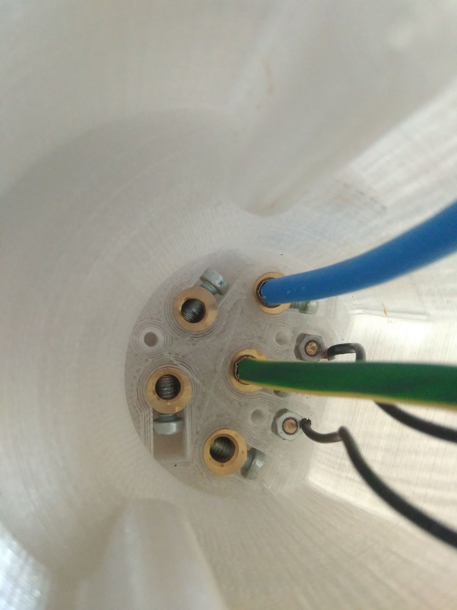

Вот немного процесса.
Как сделаю запишу видео +видео испытаний.
IMG_20180402_142835.jpg [ 1.24 МБ | Переглядів: 6699 ]
IMG_20180402_142728.jpg [ 1.21 МБ | Переглядів: 6699 ]
IMG_20180403_221833.jpg [ 503.4 КБ | Переглядів: 6699 ]
IMG_20180403_221524.jpg [ 981.9 КБ | Переглядів: 6699 ]
Небольшое пояснение.
Это первый образец.
Наловчился класть первый слой чуть позже посему фейс не очень.
Тушка прочная.Сам не ожидал. Пластик брал CoPET он хоть и дороже но под наши задачи подходит лучше чем АБС и ПЛА
(устойчивее к солнцу не колкий итд)
Есть разные цвета.Но для прототипирования считаю лучше белый желательно прозрачный.
К тому-же у него это природный цвет.Подозреваю что иные цвета слабее по мех свойствам из-за добавок.
Решил сделать без замка.
Пусть хоть так заработает ))
Очень не хватает розетки столба или евро электромобиля хотелось бы более точный размер сделать.
Если у кого есть дайте пожалуйста на несколько дней.
