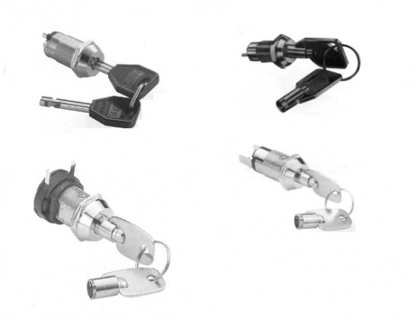

Если нет такого кабеля или нет возможности блокировать штекер в авто, то самым идеальным случаем будет электромеханический замок в самом штекере для станции (его видно на фотке хорватского переходника тут в теме), который при повороте с ключем будет разрывать цепь СР-РЕ, а без ключа будет СР - 900 Ом - РЕ. И все что надо будет сделать это вставить штекер в станцию без ключа. Забрать при повернутом ключе (цепь СР-РЕ разорвана).
