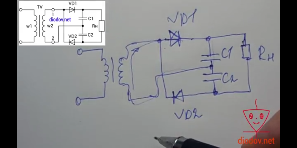

Подожди, кажись не правильную схему показываю, сейчас другую поищу
#92073Повідомлення 10 жовт 2019, 13:22
Вот так
Screenshot_2019-10-10-14-21-12.png [ 221.01 КБ | Переглядів: 8355 ]
#92074Повідомлення 10 жовт 2019, 13:40
Не, всё, отбой, херня это, вижу уже.
