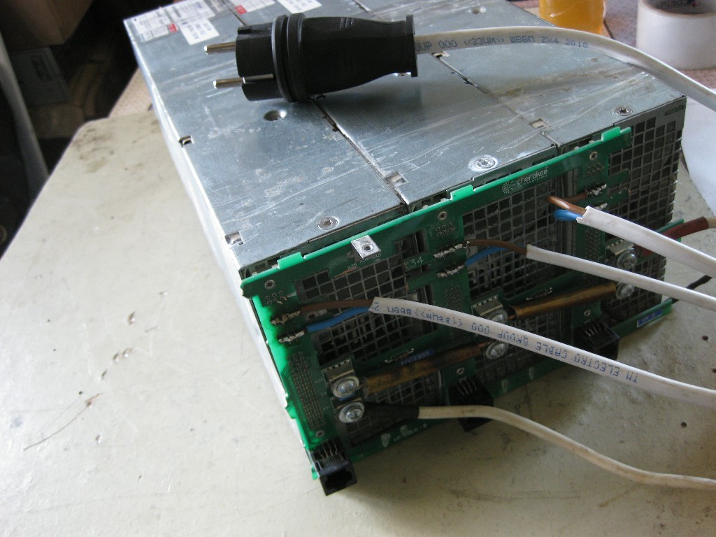

Если кто имел дело с эмерсонами R48-2000 или знает о них , подскажите.
В составе ЗУ имею шесть таких блока соединяемых последовательно. На всех есть регулировка напряжения (выставлено по 66.4В). На двух блоках есть регулировка по току (спаренный резистор).
- в каком положении резисторов ток максимальный и минимальный?
- есть ли у них плавное нарастание тока?
- есть ли в них какое-то реле и если есть, то для чего? Потому как после включения (или выключения…точно не помню) шо то клацает, очень похожее на реле.
для предзаряда , естессно.
Там 2 * 470 мкф по входу, и совать их сразу в розетку - это скорая хана диодам . Да и сами кандеры от этого со временем портятся.

В момент включения в сеть , происходит бросок тока заряда входных емкостей , коих там под 1000 мкф.
Значение этих токов может быть огромным.
Что чревато обгоранием контактов , пробоем диодов , и порчи кандеров .
Вот что бы ограничить этот бросок , зарядка кандеров сначала идет через резистор , а потом клацает реле и закорачивает этот токоограничивающий резистор.
Странно что вы этого не понимаете.
Мощные контроллеры ( Келли , итд ) тоже подключаются через предзаряд .

Функцию предзаряда (неважно где) я представляю. Непонятно было что именно вы имели ввиду для предзаряда зарядок - вход или выход. Получается что надо предзаряжать и входные и выходные конденсаторы?!

предзаряд входных емкостей ( сетевых , от 220 В ) , это забота самого БП .
В Дельте она есть , и в Эмерсоне тоже есть.
Выходные конденсаторы зарядки то же желательно предзаряжать , что бы при подключении аккума к холодной зарядке не скакала искра .
У меня это организовано через резистор , реле и динистор.
Знаю людей которые подключают зарядку на горячую , ( тоесть сначала зарядку в розетку , а потом к аккуму ), и говорят что искры при этом они не видят , значит ее нету.
Возможно это и действительно так , это зависит от емкости выходных конденсаторов .
Но у меня , когда я подключал работающую Дельту к аккуму , искра была .
Поэтому сделал через предзаряд.
