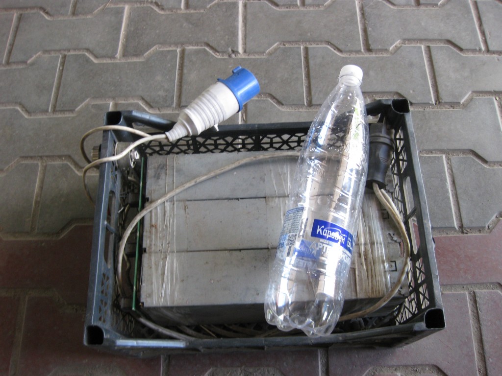

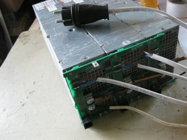

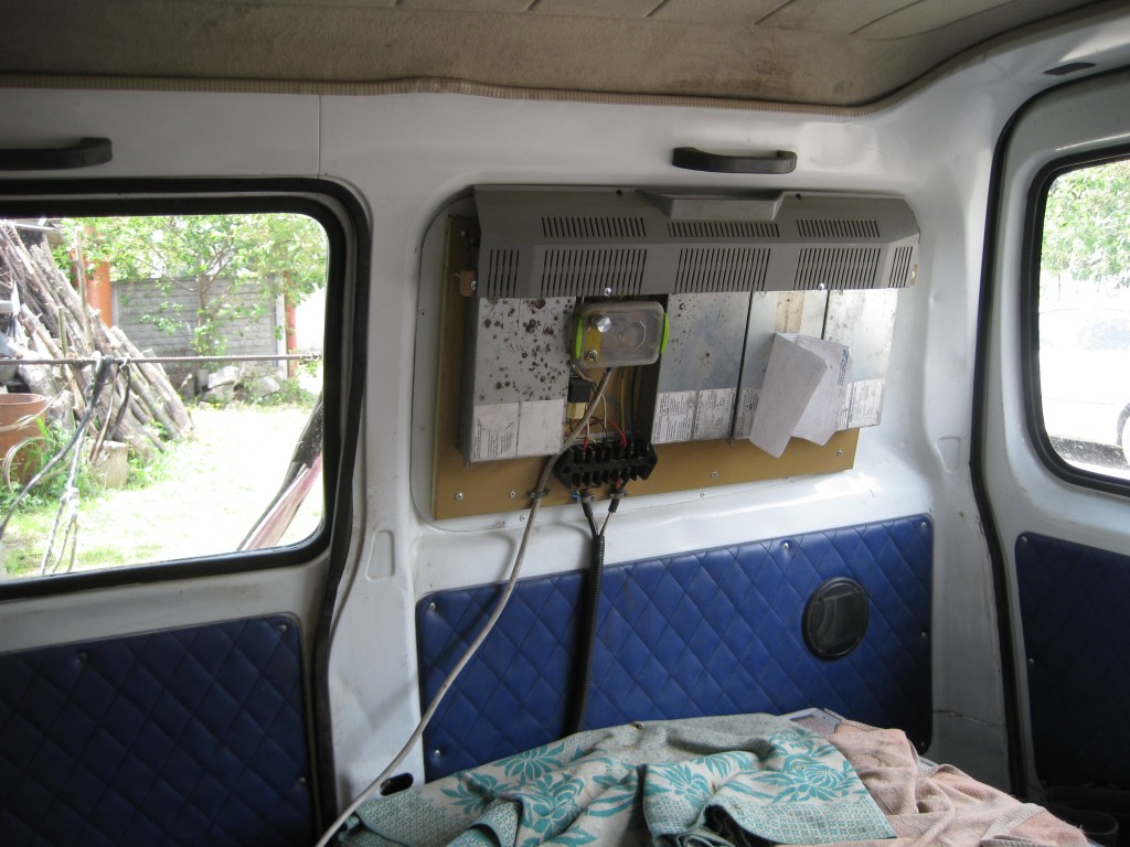

Я сначала пользовался з/у Чероки, потом перешел на Бенинг (Чероки в Х.Х. тянет 165Вт, Бенинг - 36Вт(3 шт), когда оставляешь на 10часов зарядки-разница ощутимая),да и укрепив их на стенку освободилось место... - так вот и Чероки и Бенинг зарядку начинают постепенно(они у меня постоянно подключены к силовой АКБ) и никаких силовых бросков не происходит...могу себе только представить если сначала включить з/у(оно выйдет "на рабочий режим" и потом подключить к АКБ - явно будет "искра с звуком бахх"
