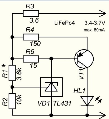

Следующий вариант - с индикацией. Светиться начинает при токе балансировки 50 мА и напряжении 3,55В (примерно), с увеличением яркости пропорционально увеличению напряжения.
2018-01-17 14 13 31.jpg [ 36.6 КБ | Переглядів: 8199 ]
Не , такая схема, имхо, ошибочна.
Дело в том , что резистор R3 является аналогом паразитного сопротивления проводов.
На котором происходит падение напруги .
Тл431 в таком случае думает что на аккуме напруга такая же как и на ней, а в реале на аккуме будет напруга больше , на величину падения на
R3 , и еще + к этому потери на подводящих проводах.
#50132Повідомлення 17 січ 2018, 15:20
Неправильное рассуждение.
Схема работает таким образом: чем больше дисбаланс - тем больше ток балансировки. Провода не мешают, резистор может быть любым - он, собственно, и задает ток.

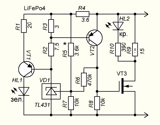

Совместил старую и новую схемы. Согласно задумке – от 3,4В до 3,55В работает слаботочная схема, выше 3,55В включается старая, с ТЭНом. Двойная индикация: зел. – слаботочная, кр. - сильнотоковая. В конце заряда, если все нормально, должны гореть только зеленые светодиоды.
Но, по-моему, все это ерунда. Если включится ТЭН, то все, что набалансированось, будет подпорчено. Чтоб этого не происходило, надо силовой ключ перевести в линейный режим. Но тогда для отвода с транзистора тепла понадобится радиатор, и не маленький. Или как-то согласовывать размеры тока зарядки и тока ТЭНа.

Чем балансируется Ева и Славута? Схема хоть примерная есть?
