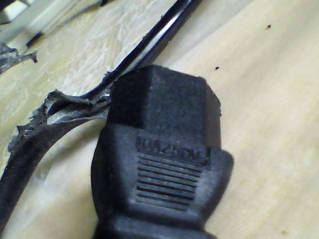

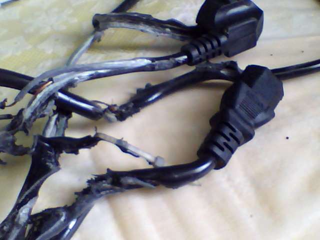

Вот так плавится провод с якобы 3х0,75 кв.мм. , при токе 7 А
2015.01.25(12-38-09).jpg [ 26.75 КБ | Переглядів: 9877 ]
2015.01.25(12-37-40).jpg [ 22.23 КБ | Переглядів: 9877 ]

Добавлю, что при расчёте трансформаторов вообще берут 3А на 1мм2
