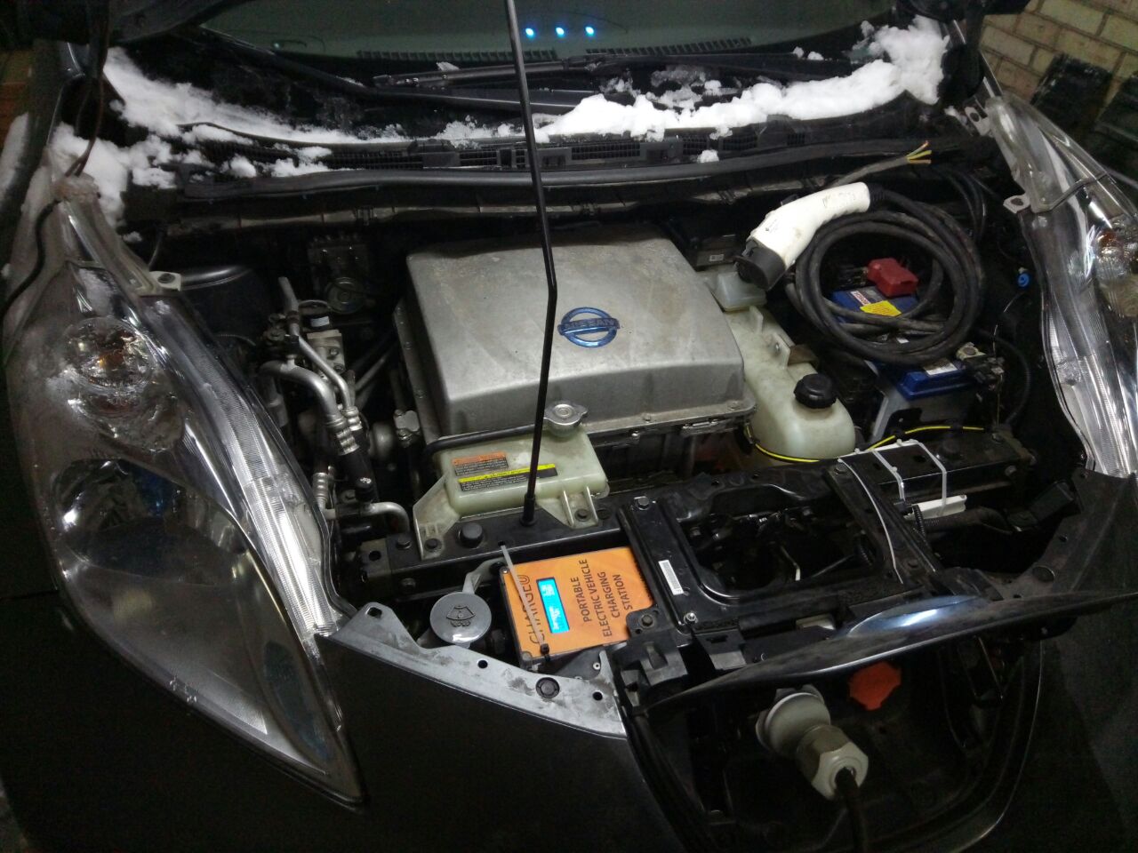

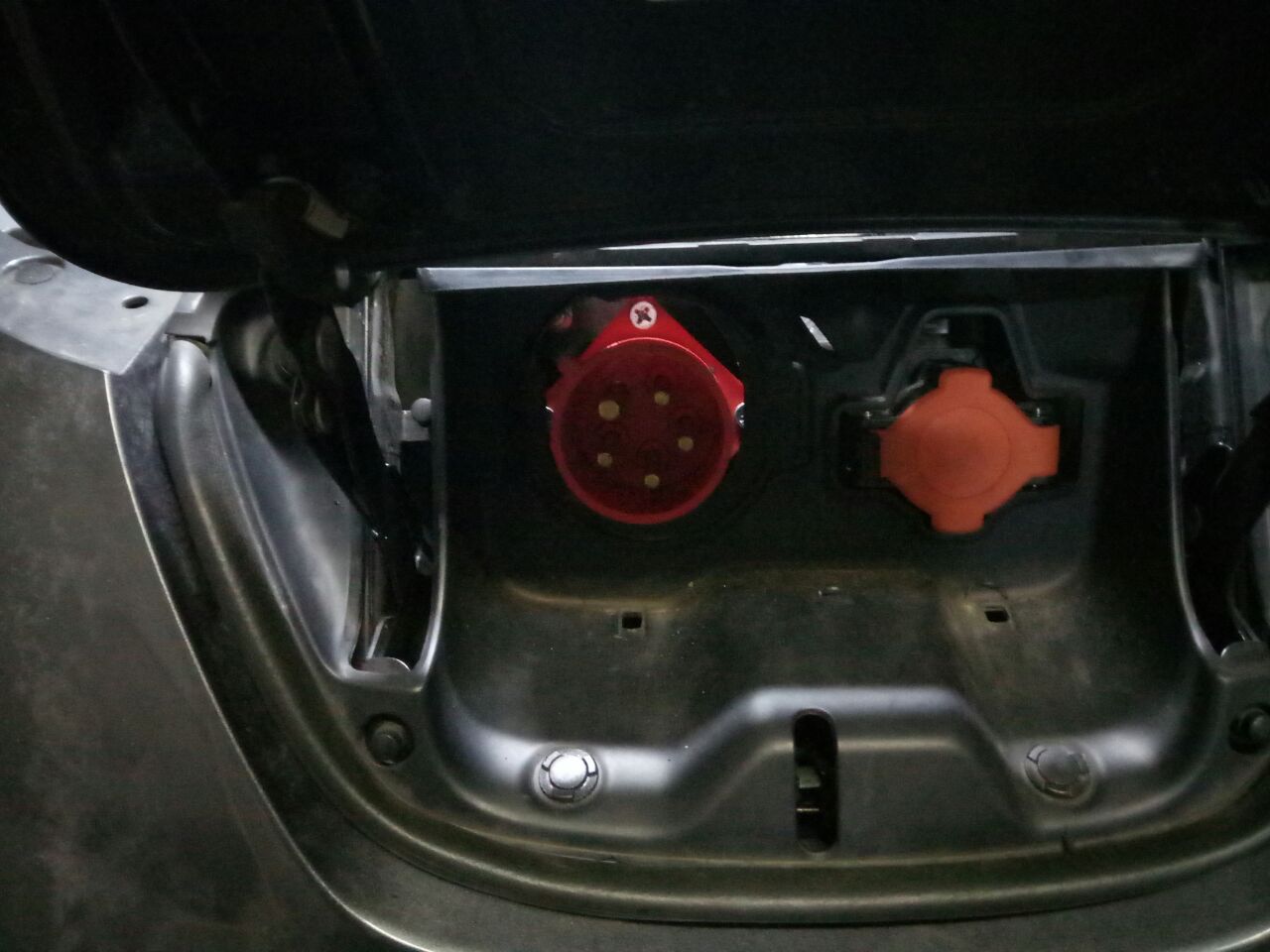

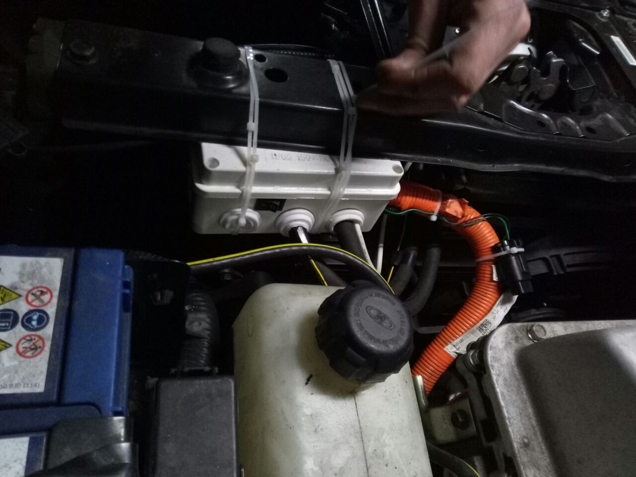

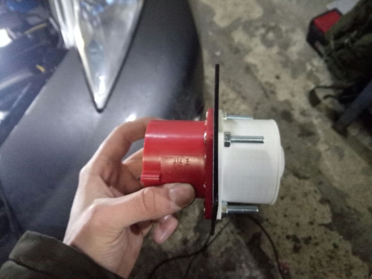

Не так давно к нам обратились с специфичным вопросом, "а можете поставить ChargeU под капот и вывести разьем там где должен был быть чадемо?" Не много подумав, взялись за такую работу. Подошли к вопросу грамотно, нужно что б работал и тип1 и ChargeU, и защита от дурака если вставят в два разьема вилки в одно время. В итоге разобрали родной разьем тип1, перепаяли провода на длинные, и поставили коробку с реле, в которую входили провода с тип1, ChargeU и самого зарядного устройства лифа. То есть по умолчанию работает тип1, а когда подают питание на общепром, переключаются реле и отключают тип1 и подключают ChargeU, вместе с интерфейсными проводами. И плюс поставили кнопку но отключение зарядки с ChargeU, для того что б можно было перенастраивать на нем ток.

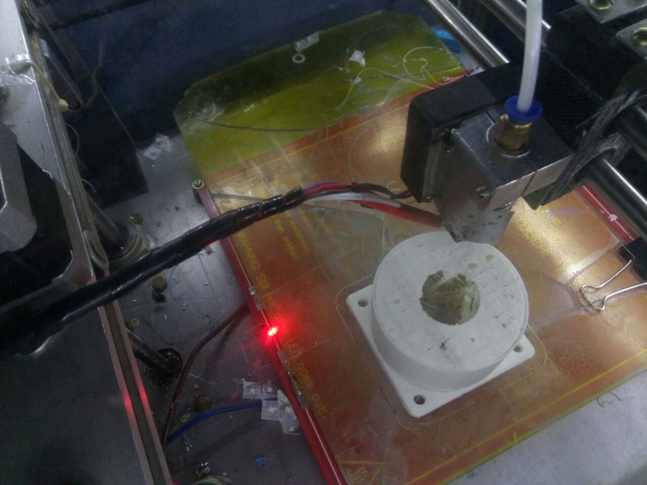

Так же пришлось применить технологии 3д печати, для крышки общепрома.

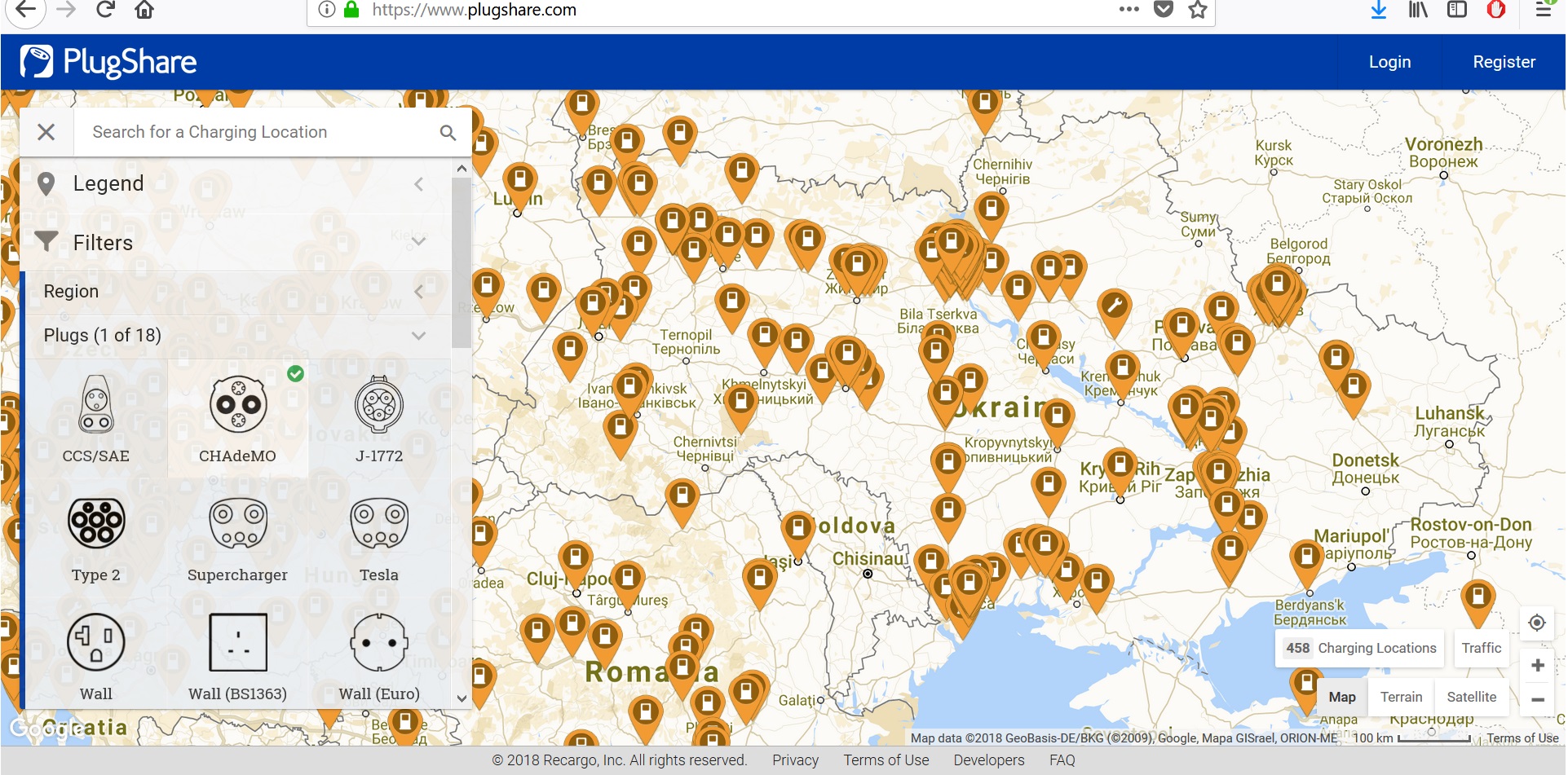

Alex Dnepr писав(ла):
Чадемо очень слабо распространено у нас
(с) plugshare
chademo_ua_1807.jpg [ 629.66 КБ | Переглядів: 8554 ]
