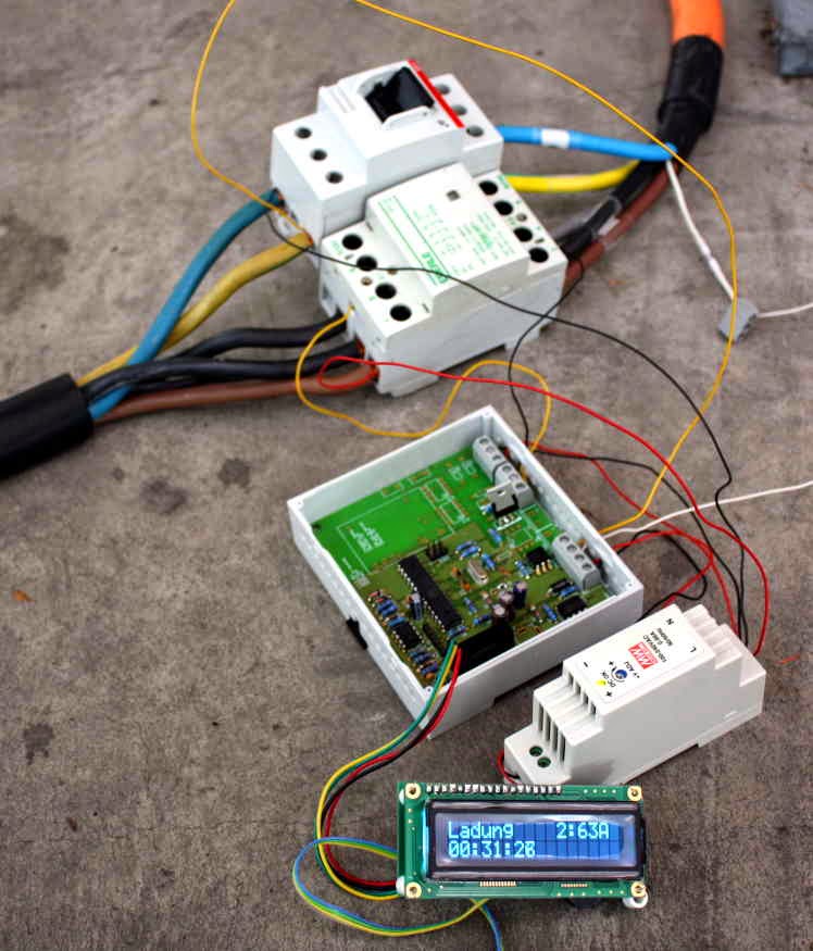

Знаю только что регулировка тока может быть вплоть до 6А, но ЗОЕ отказывалась заряжаться током меньше 10А.
А так с дисплеем они мониторили мощность по всем трем фазам. ЗОЕ заряжалась током 63А (43кВт) до 85% потом было переключено на 32А (22кВт).
Пара фоток и линк (читать с переводчиком):
http://elektrischezukunft.blogspot.com/ ... e.html?m=1
zaehler-display.jpg [ 17.25 КБ | Переглядів: 18647 ]
63a-openevsede.jpg [ 90.46 КБ | Переглядів: 18647 ]
По ходу свободного времени буду добавлять инфу если что нибудь еще найду или получу ответы.
