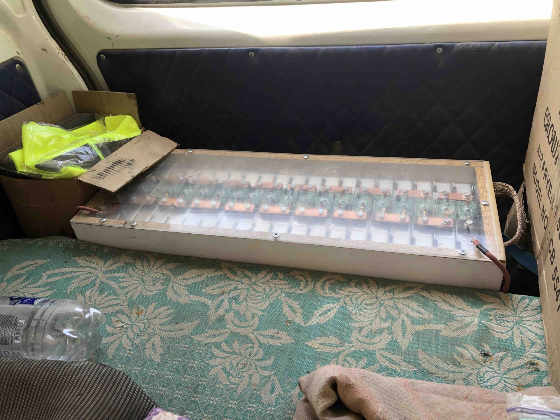

Кожної весни, після зимовки, добавляю "повербанк" до основної АКБ... іроблю так як радив, но як що ви не шукаете легких шляхів, прислухайтесь до поради фахівців ;)
повербанк.jpg [ 398.9 КБ | Переглядів: 15900 ]
