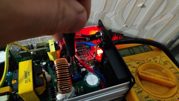

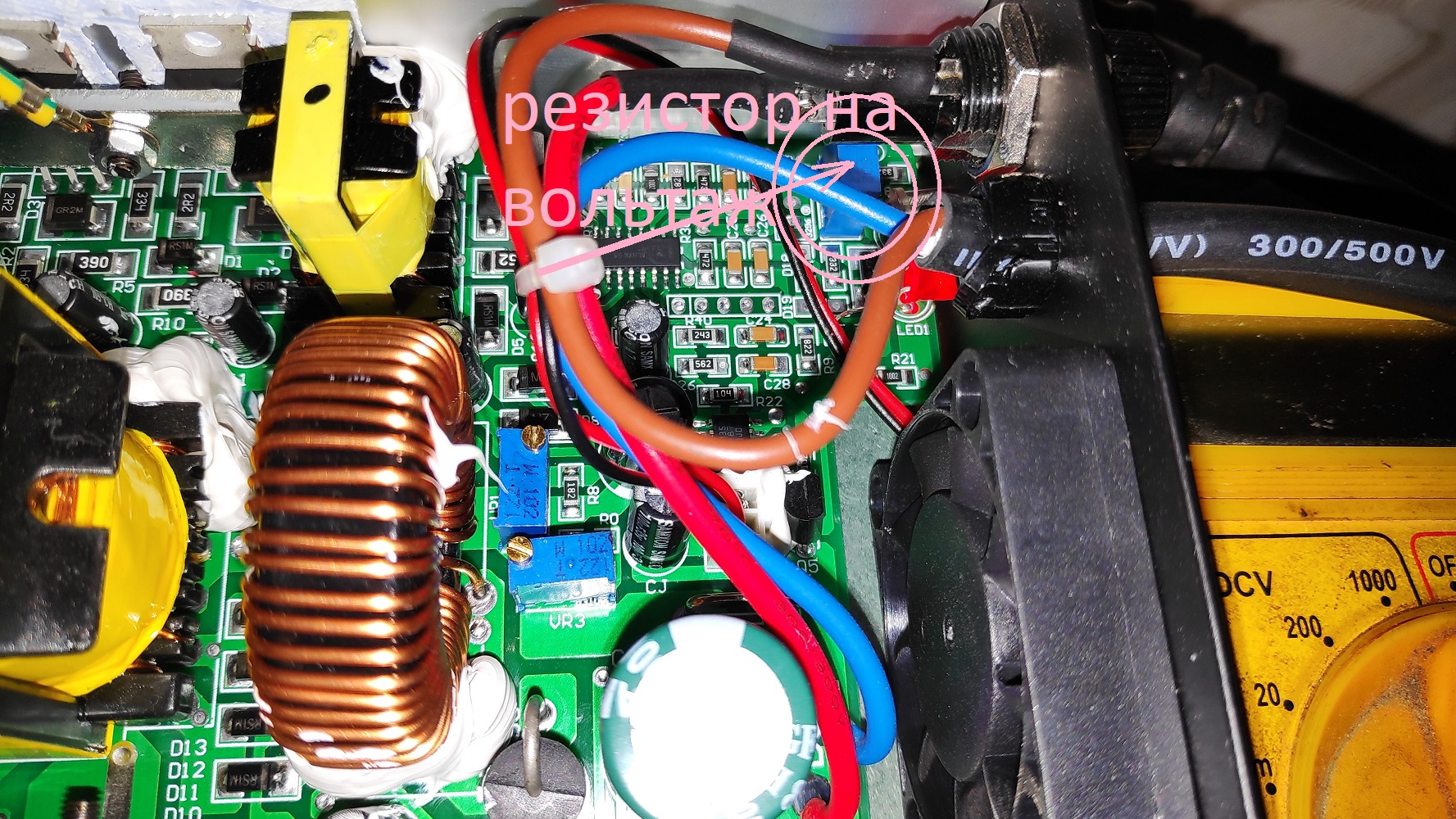

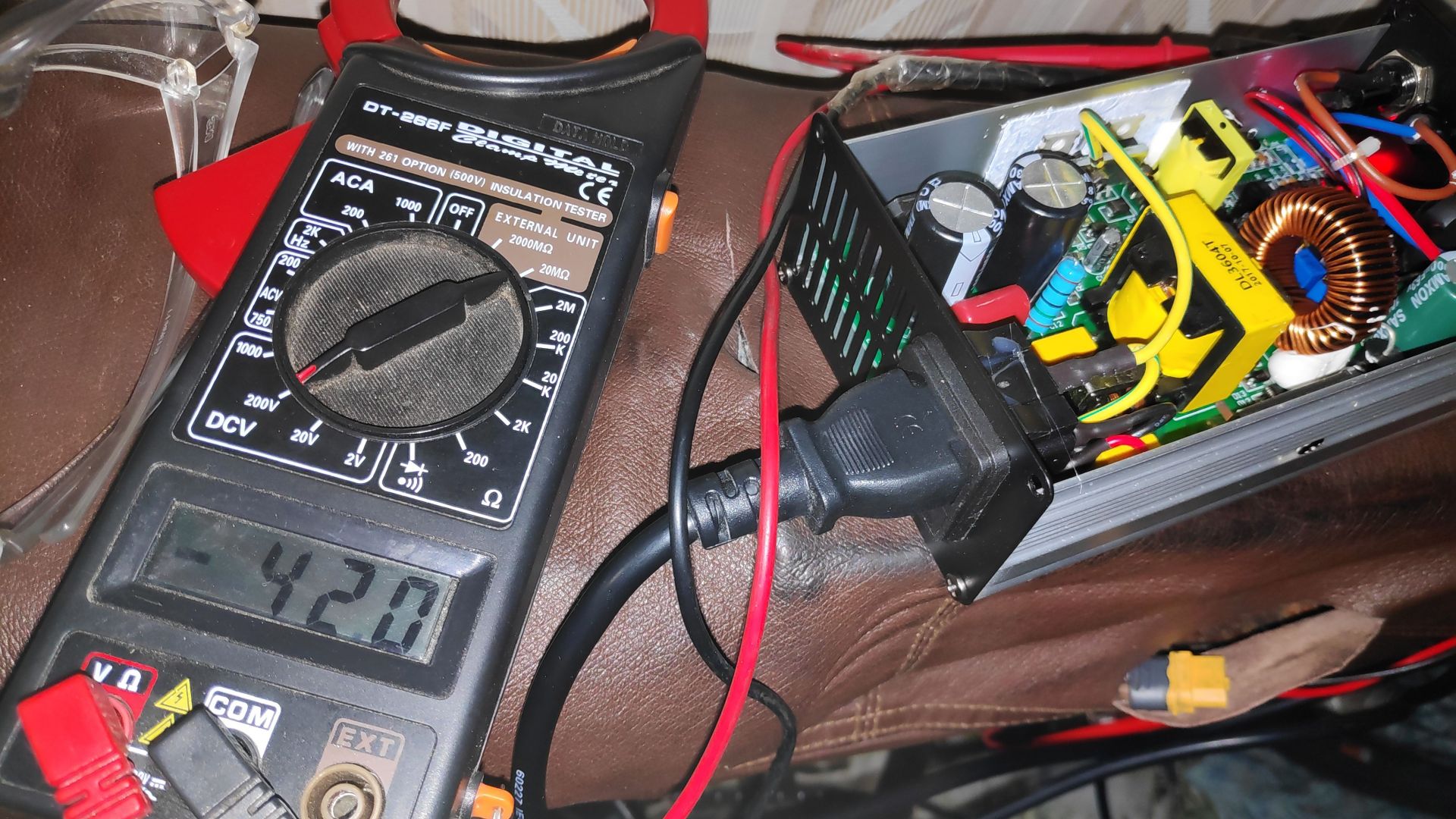

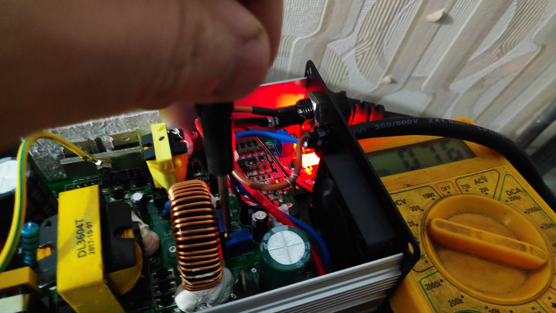

Здравствуйте,купил зарядное 180 Вт 42 в 4A. Оно универсальное,в обзоре китаец крутил резистор и подстраивал вольты под свою акб,но я заметил ещё 2 подстроечных резистора,кто нибудь знает за что они отвечают? В похожем зарядном,на ютубе, человек крутит подстроечный резистор и у него регулируется амперы. Резистор на вольты который отдельно выше всех регулируется от 36 до 96в.Как понять какой из них регулирует амперы?Подключился мультиметром на 10А.он показывает всего от 0,5 с китайской бмс и до 2ампер bms Mr,Dream на разных акб,батки почти заряжены.Покрутил один возле катушки,цифры на мультиметре меняются(он старый ,ему трудно верить))и начался выключаться вентилятор...а зарядка дальше шла...Подскажите советом.
Коментарій до файлу: резистор на вольты

Коментарій до файлу: покрутил этот,и начал выключаться вентилятор,в обратную сторону, зарядка вообще не выключается,даже когда бмс отключила питание

Смотря какой зарядник, я покупал на 13sлитийиона, так он без батареи не запускался.для начала что бы определить где какой регулятор достаточно и просто разряженого аккума без бмс. И если написано на китайском зарядном 10ампер, счастье будет если выдавите 8а. Если есть шунт, можно чуть ток поднять залудив его, но нужно контролировать нагрев выпрямителя.

Судя по силовому трансформатору там не больше 200 Вт, откуда 10 А, при 42В? Да и китайцы честно указали мощность 180Вт.

Мой тоже без батареи сначала не включался,покрутил горизонтальный резистор ,зарядное само работает, и не выключается походу),но если покрутить обратно,то можно выключить даже когда батарейка не заряжена полностью,сейчас китайцу написал,чтоб помог разобраться где что.А почему без бмс?..оно ограничивает максимальный зарядный ток? мне и 6 Ампер с головой хватит.
