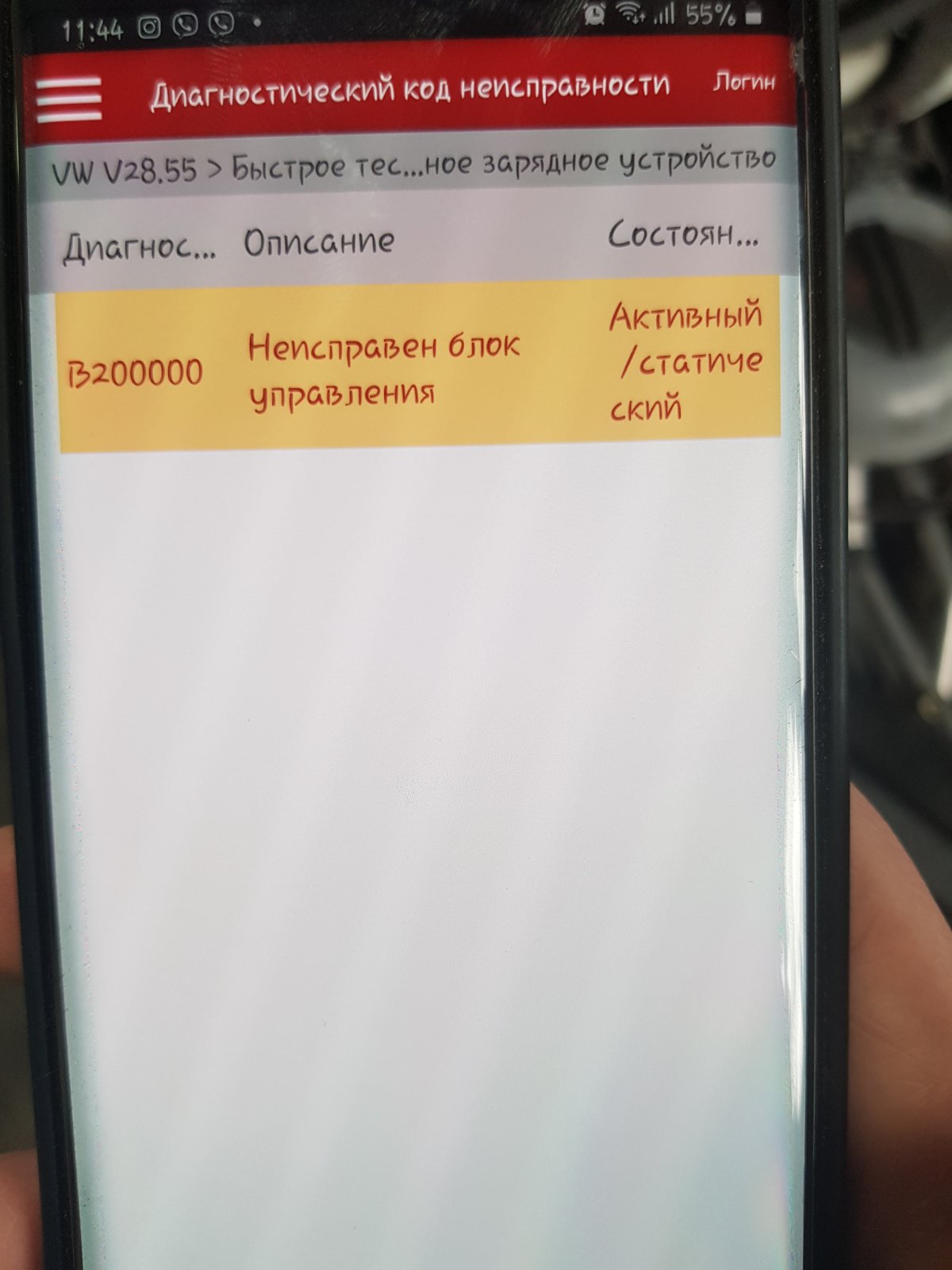

Опір, поставив. Машина ожила їде, але не бере зарядку. Вибиває помилку по зарядному пристрою тому що під капотом. Я міняв блок стану АКБ, що в багажнику, але по ньому помилок нема. Хтось ремонтує перетворювач-зарядне ?

Для начала, в каком блоке ошибка? Стоит чем-то нормальным диагностировать, хотя бы Васей, а не калькулятором пытаться ремонтировать электромобиль. :)

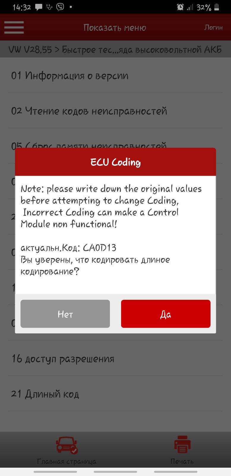

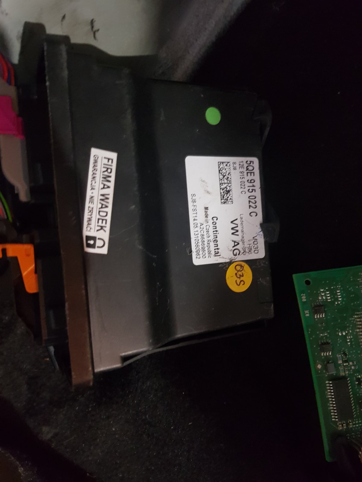

та LAUNCH не калькулятор....) Просто в ньому багато можна робити і не треба логінів. Помилка одна активна і не стирається в блоці перетворювача зарядки 5qe915681b. Міняв я блок стану батареї 5qe915022.
Брав бу з європи, машина американець. Але по цьому блоку нема помилок. Хіба можна попробувати злити кодування з іншого американця і залити в мій блок. Доречі мій VIN сам прописався в той блок бу , той що я поміняв.

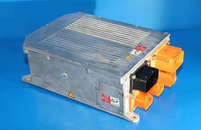

Такі блоки. Рідний потрощений.

Кодування рiдного блока (що на фото) для амер ринку 4А_49_04. Спробуйте)

https://allegro.pl/oferta/vw-e-golf-vii ... 7888526974. А це зарядне на 3.6 кВт?
 Заголовок повідомлення: Re: Порт зарядки J1772 type 1 E-GOLF
#103219Повідомлення 16 квіт 2020, 21:22
Так. Але майте на увазi, що конектор з боку зарядної коси там відрізняється від 7.2, і решта ВВ конекторів (3шт) також.

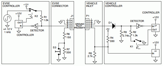

А мне кажется коллега немного напутал, ведь там диод и два сопротивления!
Сопротивление номиналом 2,7 кОм отвечает за стату B (9V на схеме) - ЭМ подключен но не готов к зарядке, для зарядной станции, но потом параллельно должно подключаться сопротивление номиналом 1,3 кОм, что бы в сумме было 870 Ом и станция перейдет в статус С (6V на схеме) - подключен и готов к зарядке.
Тут на форуме неоднократно обсуждалась схема как тип1 так и тип2. Например тут есть схема:
viewtopic.php?p=30392#p30392
Как видим, что-то должно выполнять роль "переключателя" S1, возможно и этот блок, по которому идут ошибки, но я придерживаюсь мнения, а может и ошибаюсь, что все эти сопротивления есть в этом блоке, отвечающим за это, а оборваный провод, теперь имеет всегда 2,7 кОм и блок не может дать для станции 870 Ом по линии СР-РЕ. Т.е. попробуйте соединить просто этот провод! Успехов.

Александр, в порту только резистор PP-PE, остальная схемотехника находится в блоке. Инфа сотка, проверял лично. :)

Ну номинал 2,7 кОм встречается лишь на СР-РЕ, а резистор на РР-РЕ номиналом в 2,7 кОм не встречается. И вроде как вообще ставится в штекер (так в тип2 точно), а не в порту.
Кстати, нужно прозвонить, оборваный провод идет от СР или РР контакта зарядного порта!!!

Я теперь совсем запутался, зря я полез в дебри тип1, т.к. отличия приличные с тип2....(((
J1772_signaling_circuit.gif [ 22.08 КБ | Переглядів: 15462 ]
Как видим перед резистором, должно еще быть соединение с блоком, может там проблема?
Запомню теперь надолго про 2,7 кОм на корпус, т.е. GND в порту у тип1 ;)
Для Snagm, контакты на схеме 1 и 2 это фаза и нейтраль, 3 это РЕ, 4 это СР и 5 это РР, советую прозвонить и узнать какой именно провод у Вас в обрыве.
