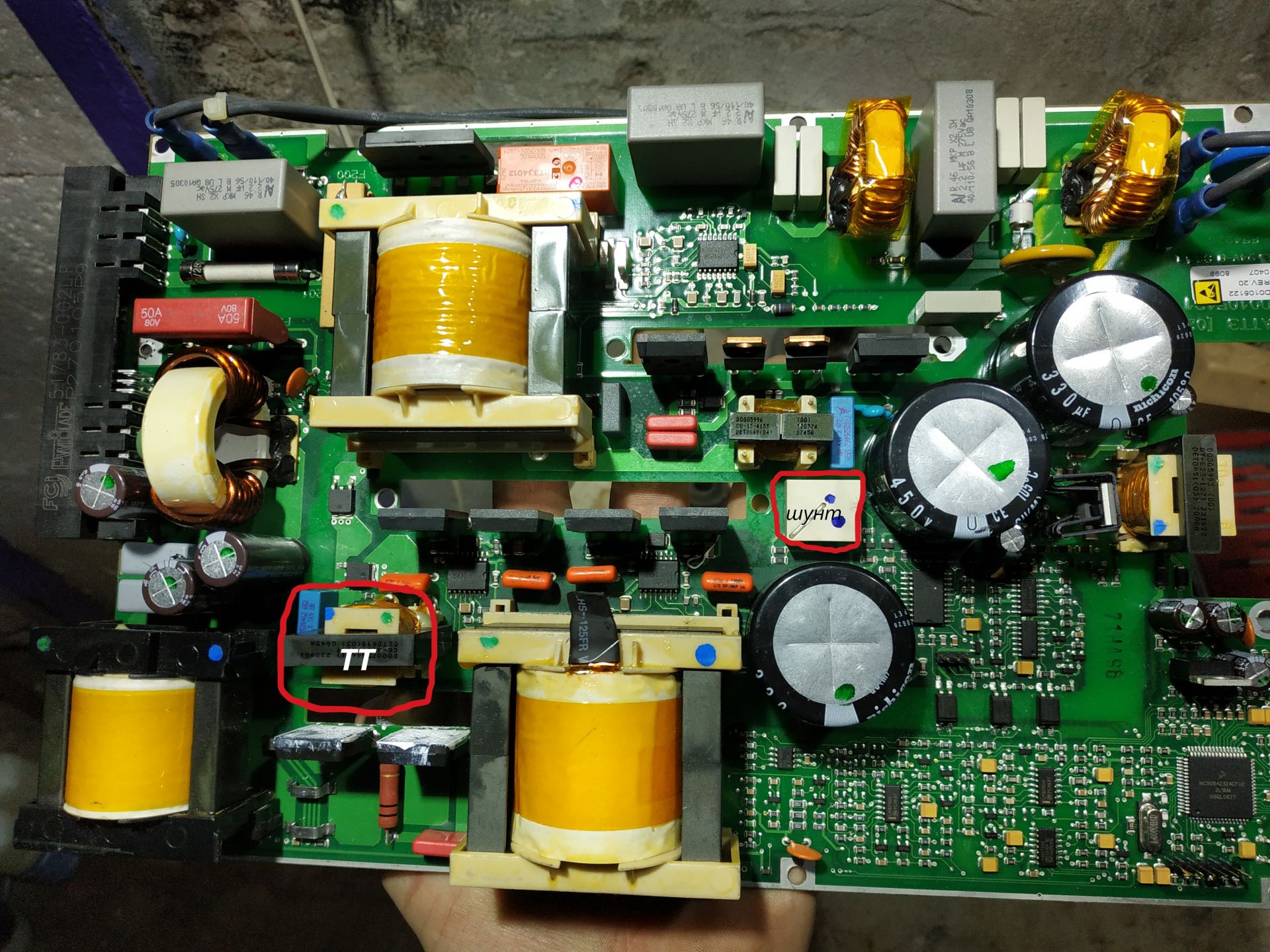

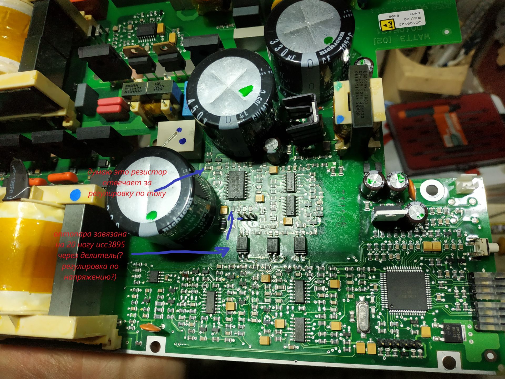

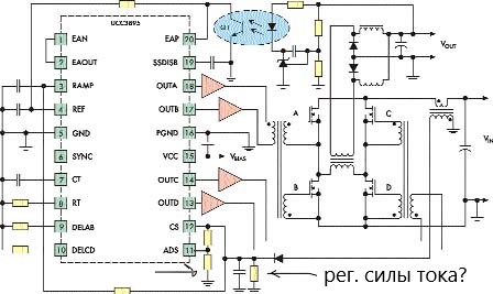

Всех приветствую. Сколько было разговоров про Дельты, а толком информации нет. Уважаемые форумчане и члены клуба давайте разберёмся (если не затруднит?) с этой DELTA FR48V-2000W-E и сделаем из неё полноценное зарядное. В сети, есть иформация как прикрутить к этой модели Дельты регулировку напряжения от 3 - 56в.( https://www.chipmaker.ru/files/file/13282/), а про регулировку тока нигде нет. Блок построен на ШИМконтроллере ucc3895 по топологии полный мост. Ссылка описания шимки http://www.compitech.ru/html.cgi/arhiv/ ... tat_84.htm . Ограничение по току организовано на 12 и 11 ножке, теперь на плате надо найти резистор или делитель, где поставить переменный резистор. БП правда управляет микроконроллер, но управляет МК шимкой через оптопапры. Добавлю фото с моими подписями, посмотрите может направите в нужное русло. :?

84_1.jpg [ 37.37 КБ | Переглядів: 20973 ]

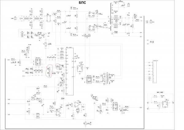

Добавлю ещё схемку, часть по току почти один в один. Обвёл резисторы. Кто скажет какой из них точно отвечает за регулировку тока?

Грубо за регулировку выходного тока отвечают резисторы R25...27 (чем меньше их сопротивление, тем выше отдаваемый ток). Где-то ещё должно быть опорное напряжение для отслеживания тока. Будет время - гляну даташит на микросхему. С подобной структурой сталкивался при ремонте зарядных "мастервольт" 24В/50А.
R28, R29, скорей всего, работают контуре потактового отключения мощных ключей при ограничении тока. Чтоб ключи не включались до окончания такта, в котором произошло токоограничение. R30 в паре с конденсатором С26 - просто фильтр.
Как-то так. :ups:

Если верить даташиту, то схема контроля тока в микросхеме имеет встроенное опорное напряжение =2,5В. А по входу контроля тока (CS, pin 12) пользователь сам уже организует необходимые величины. Можно манипулировать величинами шунтирующих резисторов, как я указывал раннее. В большинстве случаев этого может быть достаточно. Важно, чтоб не превысить максимально допустимый ток нагрузки для применённых в БП элементов.

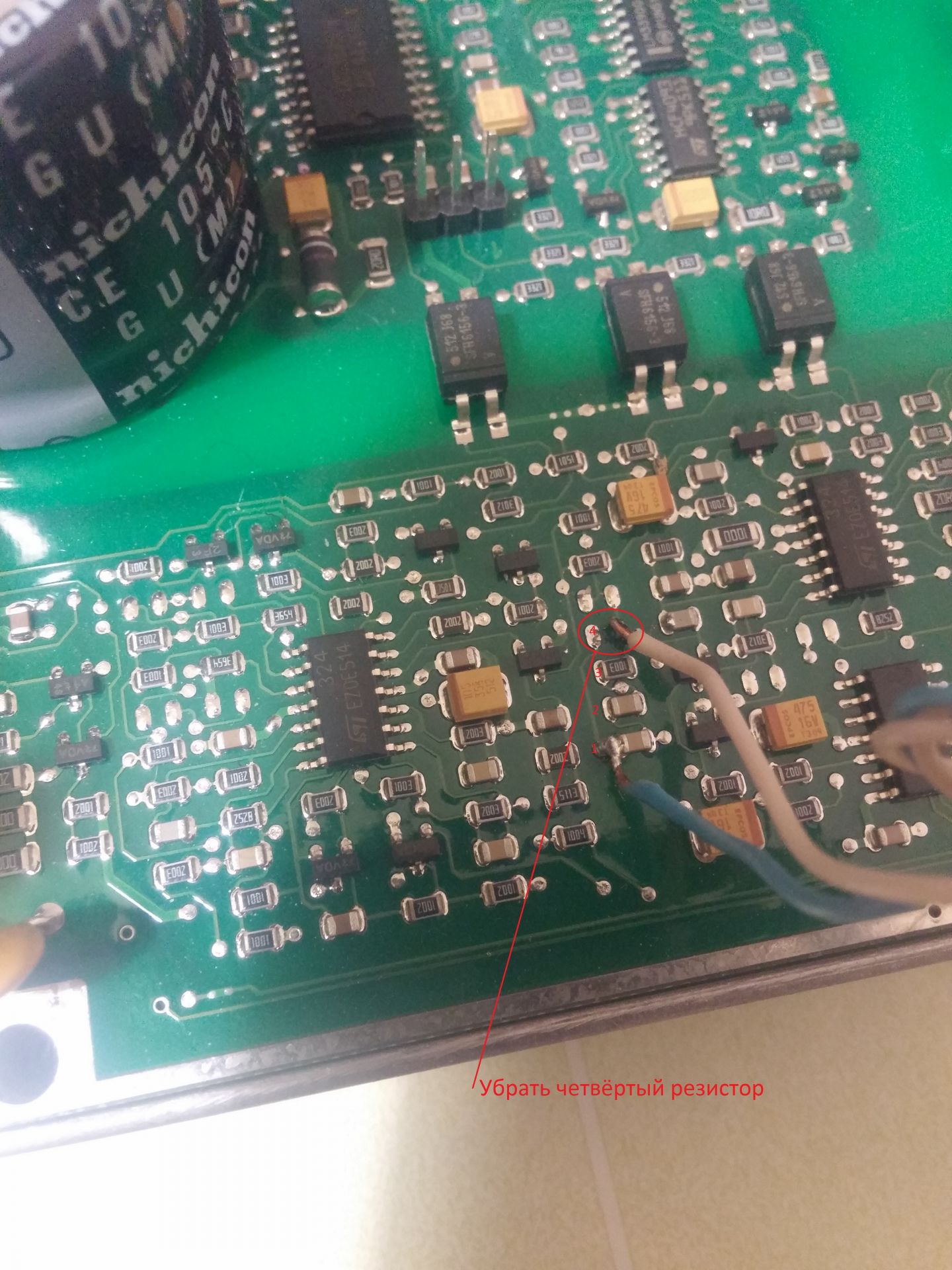

Вечером проведу исследования шунтирующих резисторов на плате и отпишусь.

Схемы к сожалению нет. А вот в архиве там 5 фото.

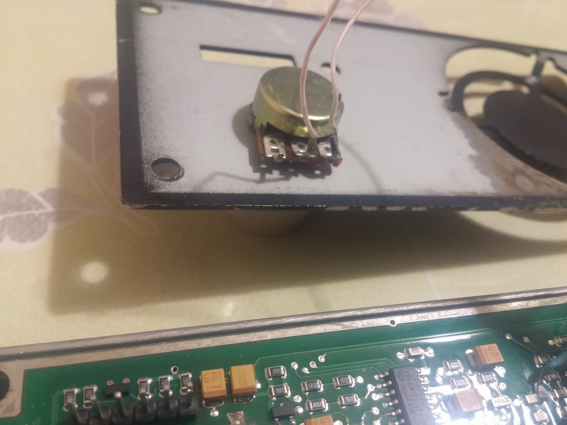

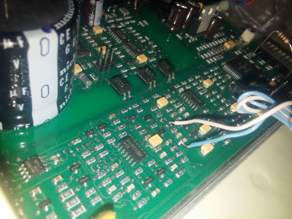

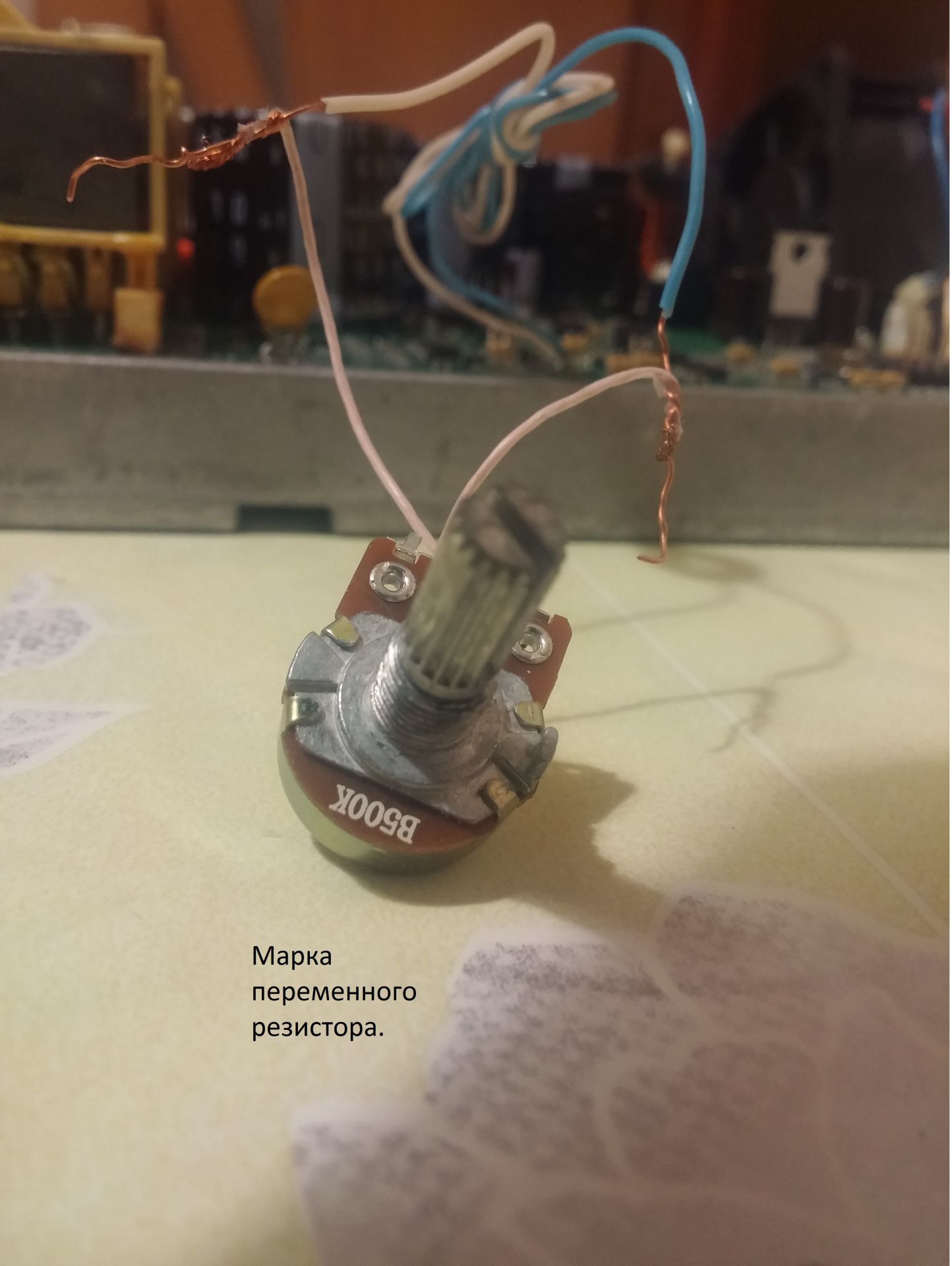

У меня есть переделаная Дельта esr 48/56 китайцами от 0-120в и током 20А. Разбирать полностью её не стал( сильно плотная компановка внутри) , чтобы увидеть принцип переделки. Вот что я там увидел - так же присутствует микроконтроллер, на отдельной плате установленные резисторы регулировки тока и напряжения, организована ручная регулировка охлаждения, амперметр и вольтметр китайской точности, на одной из оптопар перекушен вывод. Дельта по номиналу 48-57вольт, выходной выпрямитель переключили в мост получили 120в, ёмкости на выходе на 160в. Думаю охлаждение перевели в ручной режим, чтобы исключить управление охлаждением микроконтроллером, так как при повышении напряжения больше 57вольт загорается индикация аварии( красный светодиод на панельке). Так что надо побороть и эту.
