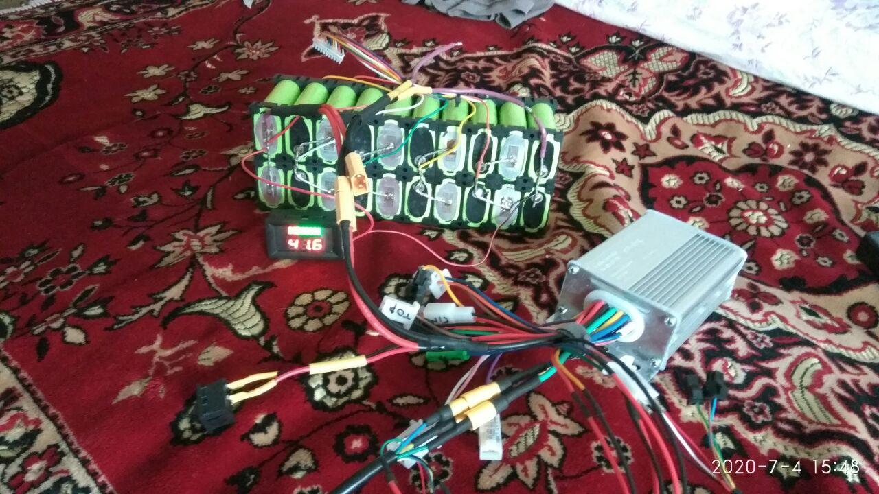

Да без БМС працює, при наборі швидкості, напруга падає на 0.1-0.2 вольта.
Значить контроллер робочий, це вже +
photo_2020-07-04_15-54-27.jpg [ 171.81 КБ | Переглядів: 13138 ]
