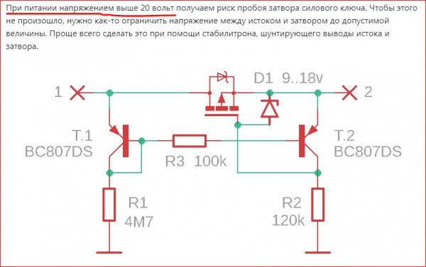

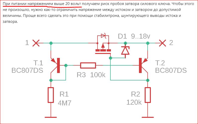

#119268Повідомлення 07 черв 2021, 14:54
https://habr.com/ru/post/483516/
jkjkj.JPG [ 58.21 КБ | Переглядів: 13344 ]
