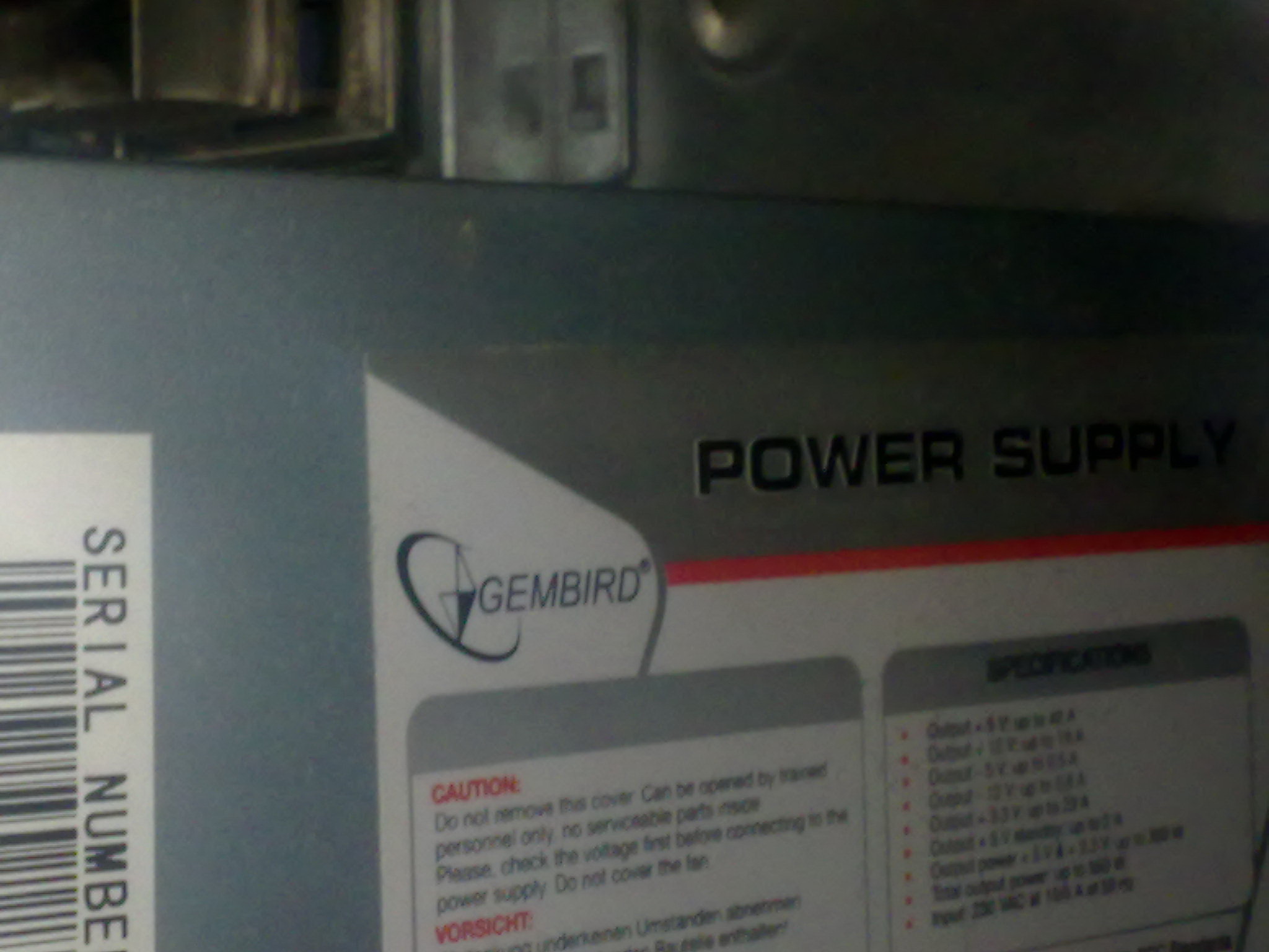

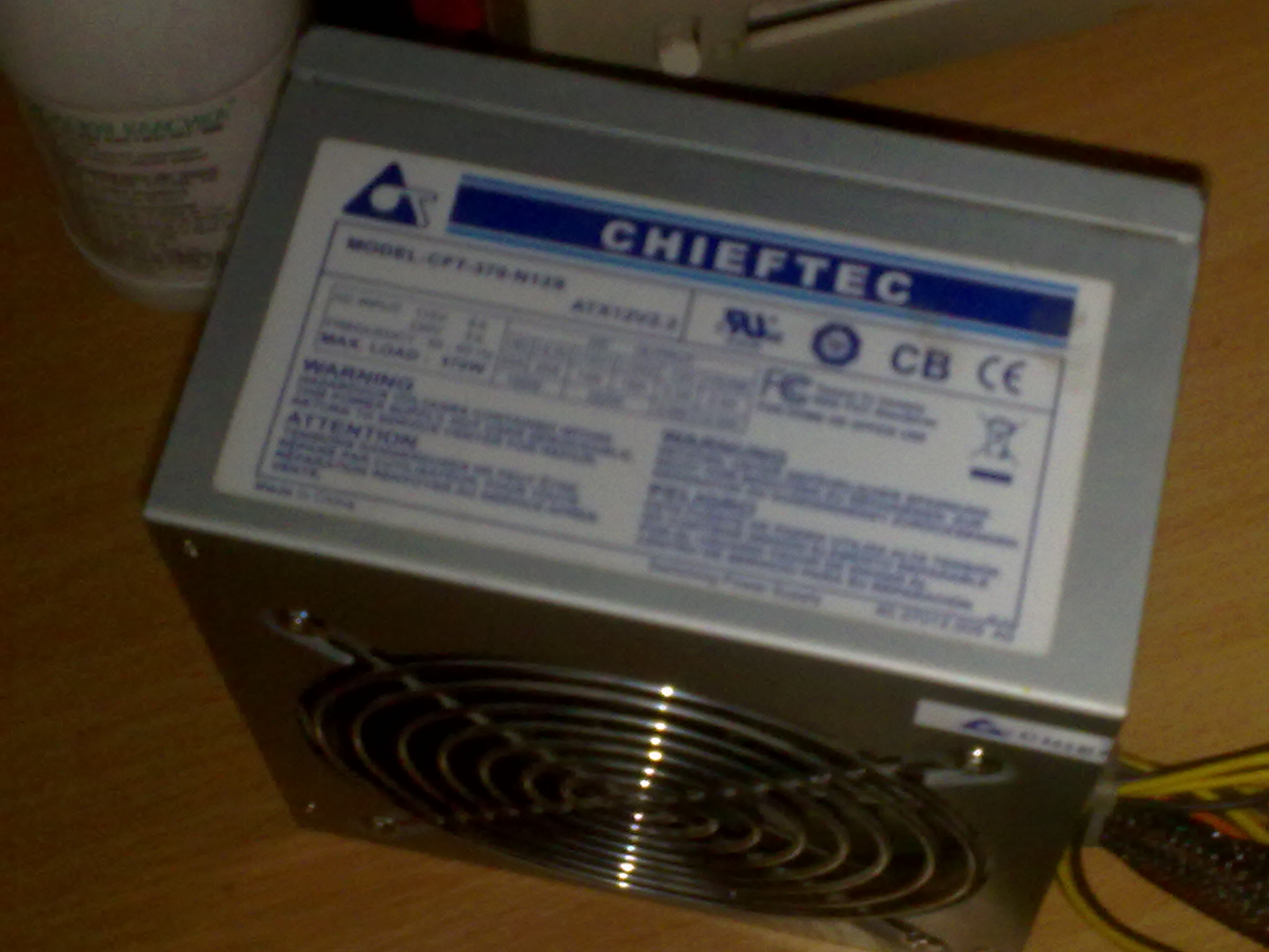

Дешего и сердито. Вместо торового трансформатора использовать компьютерный БП.
Напимер (фото прикрепил):
- БП Chieftec cft-370-N12s по +5В отдает до 22А
- БП Gemibird по +5В отдает до 42А
Ну а дальше всё как в первом посте ... lm317 в опору и набор в параллель эмиттерных повторителей на нужную мощность.
1В потеряем на транзисторах и получим регулировку в нужных 3-4В пределах
05022015952.jpg [ 338 КБ | Переглядів: 9707 ]
05022015954.jpg [ 284.01 КБ | Переглядів: 9707 ]
