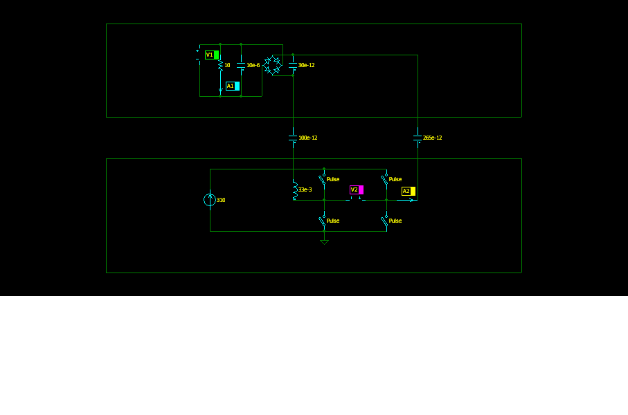

Накропав "схемку" бездротової зарядки та попитався промоделювати її.
Заради простоти та щоб швидше поперше вибрав згладжену відну напругу звичайної мережі, тобто постійної 310 вольт. "Схема" зарядки приведена у нижньому прямокутнику.
Сгладжені мережеві 310 вольт подаються на звичайний міст який комутується з частотою 100 кгц. Треба рорбити частоту куди вищу але це ускладнює схему. Да і це просто перевірка самого принципу.
У верхньому прямокутнику - це автівка у якої внизу від днища на відстані у 20-30 см опускається металічна "підошва" 1х1 метр щоб забеспечити ємнісний зв,язок з аналогічною пластиною (друг напроти друга) зарядного пристрою. Між пластинами відстань біля 10 см. Ця пара пластин показана на схемі як лівий конденсатор 100е-12, тобто це є своєрідний конденсатор у 100 пф.
Щоб "замкнути" коливальний контур сам корпус автівки, тобто автівка становиться на металлічну підлогу. Це імітування обозначене на схемі як конденсатор між прямокутниками праворуч. Його ємність 265е-12, тобто 265 пф.
Вехній прямокутник як було сказано - це автівка. Навантаження за випрямляючим мостом у 10 Ом - це акумулятор автівки.
При співпаданні частоти комутації транзисторного моста та ємностей з котушкою - у навантаженні протікає струм десь у 19 амерів та напрузі на навантажені 190 вольт, тобто у навантаження йде потужність у приблизно 4 квт.
Все то добре, але....... Так как характерістичний опір цього коливального контура високий то між пластиною "подошви" та пластиною напроти неї розвивається напруга біля 460 кВ!!!!!
Ну то ладно хрен з ним, головне що сам принцип робить.
Щоб зменшити характеристичній опір контура (і цим зменшувати напругу конденсатора автівка-металева підлога під автівкою) треба або збільшувати розміри "подошви", або збільшувати частоту.
Збільшити частоту проглядається напрямком "розщеплення" коммутації, тобто декілька комутуючих мостів будуть колихати свій півперіод коливального контуру.
Промоделив - при частоті у 1 мегагкрц і входної напрузі у 520 вольт (три фази) - можна видавити 25 квт потужності.

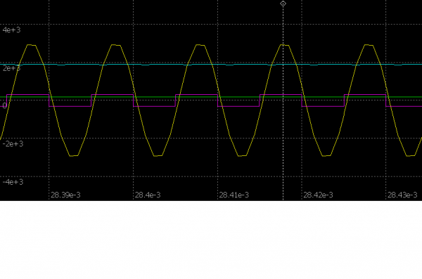

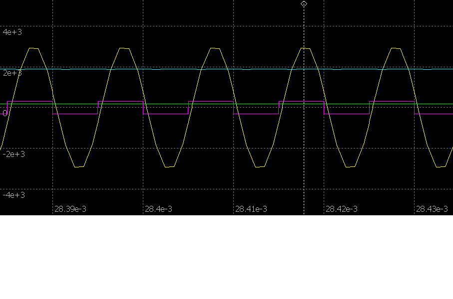

А ось епюри струмів та напруг.
Фази совпадають (жовтий колір - струм у мості, розовий - комутуча напруга моста) - тобто резонанс.
Синій це струм у неавантаженні, зелений - напруга на навантаженні.
