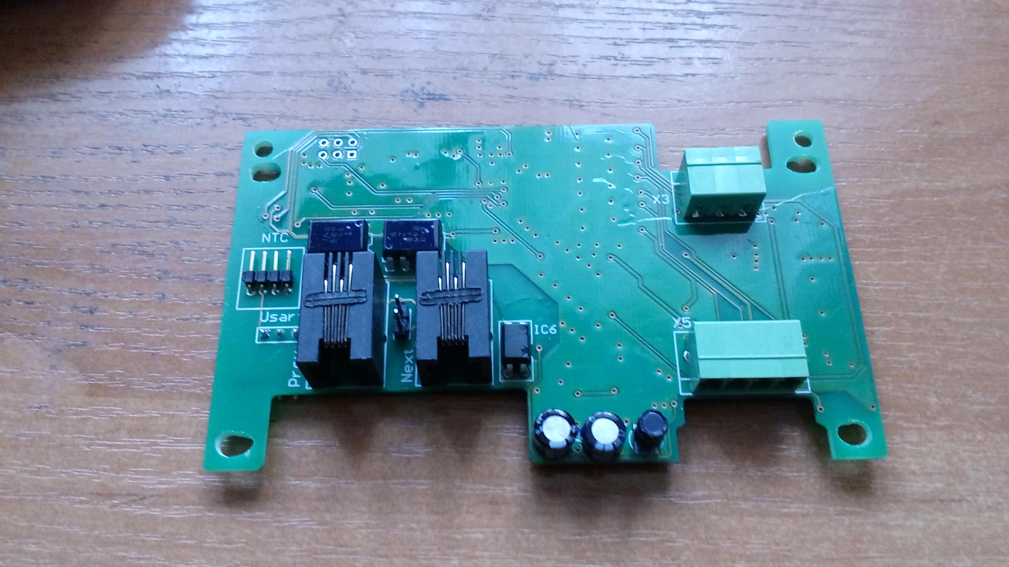

#43362Повідомлення 05 жовт 2017, 14:39
Мій електротранспорт: Славута
Не взламывал я БМС от Тесла.
Мною изготовлены платы встающие вместо оригинальной платы в модуль.
Будем считать это анонсом.

На днях общался с корректор77 как можем помочь одно-клубникам которые устанавливали тесла модули с ориг.бмс. Так как разработка не полностью моя - написал коллеге из Италии как можно осуществить это доброе дело, например у нас схема в Еагле для заказа печатных плат нету еще.
На данный момент наш контроллер не делает балансировку - не прописали в коде. Почему? После 3к км разницы вообще нету, как было 3 милливольта между высокой и низкой - так и осталось. Приоритет на данный момент - тепловой насос из компрессора от Ниссана Лиф для подогрева и охлаждения батарей. Ожидаем завершить к концу года это дело.
Я сильно заинтересован в развитие нашего клуба и буду "лоббировать" наши интересы перед итальянских коллег :)
