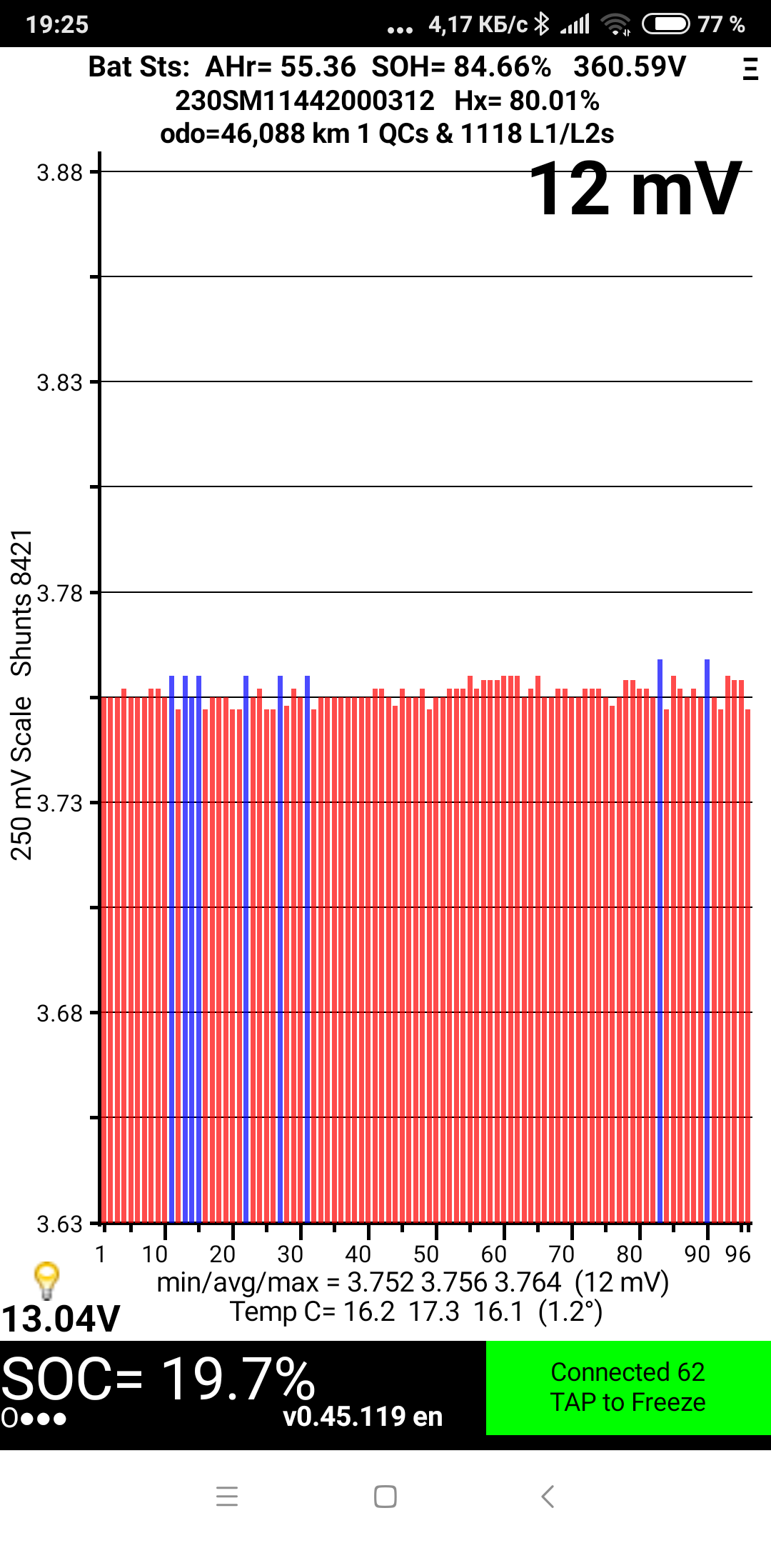

DeLike писав(ла):
У ВВБ на 96 ячеек 360В номинал...
Screenshot_2018-10-14-19-25-39-429_com.Turbo3.Leaf_Spy_Pro.png [ 126.13 КБ | Переглядів: 28354 ]

TheMarshall писав(ла):
Ребят. Машины у которых 400В батарейка,
Мое сообщение означало что 400В это верхняя граница и так говорить нельзя. СК АКБ называют 12В аккумулятором, а не 14В ведь?
Теперь по поводу SoC 20% и 360В в лифе. Именно в лифовских консервах химия такова что номинальное напряжение слегка выше (а именно 3,75В и ×96 = 360В), а номинальное считается средней точкой, например разряжали батарею 2 часа стабилизированным током, то напряжение что было под НАГРУЗКОЙ через час и есть номинальным. А на скриншоте напряжение без нагрузки!
Но Вам ли этого не знать. У Вас же столько скринов разряда тесла ячеек где пишется avg voltage, оно несколько ниже конечно, т.к. Вы разряжали током 4А, а это больше 1С...
