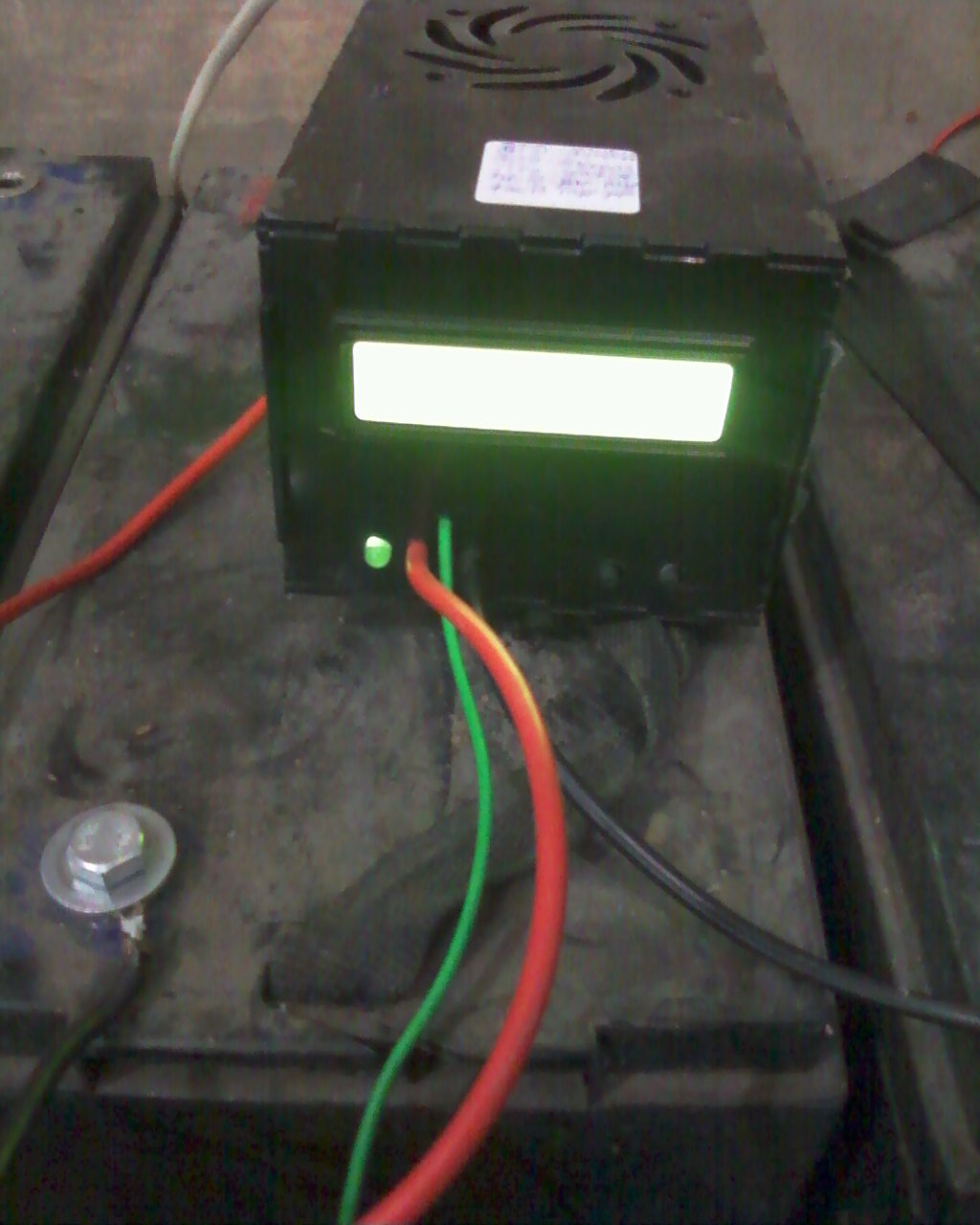

Попались мне в руки 3 зарядки от Сороки. Самой последней версии Топ. Буду тестировать их работу на полуумерших гелиевых аккумуляторах. Честно говоря, читал о этих зарядках много негатива. И знаю, что чудес не бывает. Тем не менее постараюсь быть максимально объективным.
Режимов в них много. Для себя выделил 4 основных
v4 STD - самый главный режим зарядки и восстановления.
v4 STDz - режим хранения
-1-SUr10 - разряд, потом заряд (буду собирать внешнюю нагрузку)
v4 SUr10 - заряд, потом разряд
    При первом же запуске столкнулся с такими вещами:
  • Обозначение режимов на дисплее не совсем совпадает с инструкцией, но догадаться можно
  • ДЕЙСТВИТЕЛЬНО нужно сначала включить устройство, а потом только подключать клеммы
  • практически всегда в настройках устройства нужно выставлять ёмкость аккумулятора в 1,5-2 раза меньше паспортной. Особенно, если заряжаешь ёмкости более 90Ач
  • В устройстве есть недокументированный сигнал "!!! *", который указывает, что во время зарядки были перебои с питанием или сработка внутренней защиты.
Fotografija-0026.jpg [ 128.66 КБ | Переглядів: 21541 ]

Первые эксперименты. Взял старенький аккумулятор 150Ач, который до меня померяли и написали на нём 45Ач. Поставил режим STD и указал, что ёмоксть равна 20Ач (по рекомендациям Сороки).
Стоит он уже 1,5 суток и показывает, что залил 98Ач! Понятно, что КПД может быть меньше 90%, но мне уже нравится. При этом аккумулятор ещё не дозаряжен. Процесс зарядки продолжается.

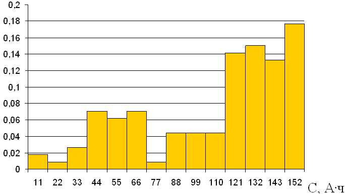

Для затравки скидываю общую картину ёмкостей свинцовых аккумуляторов. Это суммарное распределение вероятности появления аккумулятора с указанной ёмкостью. Включены как восстановленные, так и те, на которых просто проверили ёмкость.
Коментарій до файлу: Распределение вероятности остаточной ёмкости аккумуляторов электромобиля. Cноминал=150 А•ч (фрагмент будущей научной статьи)
Akkumy.gif [6.46 КБ]
Извините но это данные ниочем.
с 2000 года известно по статисике китайцев (где-то даже обзор валяется у меня) что 95% всех выходов из строя АКБ с потерей пробега и емкости связано с "всего одной банкой"!
Т.е. сдыхает не весь АКБ а одна банка.
причем не сдыхает а идет сначала разбаланс батареи вот так:
в результате с каждым новым разрядом и зарядом слабая банка слабеет(недозаряжается) а сильные перезаряжаются.
Циклов за 5-10 получаем картину маслом...
Причем это правило про разбаланс относится к любым типам АКБ, не только к свинцовым.
В литии то же самое.
В автомобилях Тойота Приус вообще нет балансиров, что приводит к разбалансу со временем и замене батареи.
В Ниссан Лиф вроде есть балансиры, вернее есть контроль (по мануалу) на тему "не разряжать менее чем самая слабая выдает". а вот есть ли балансировка по заряду - мануал полчит....

Так и есть. Только зачастую выходит не один, а даже два. И диаграмма это показывает.
