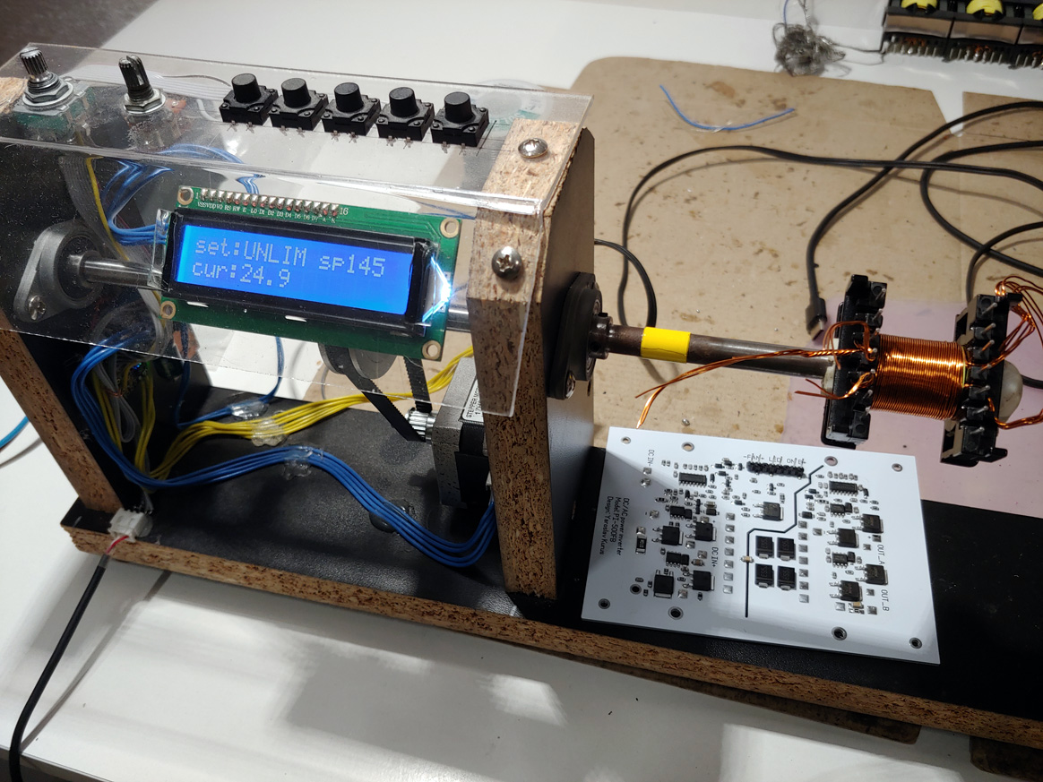

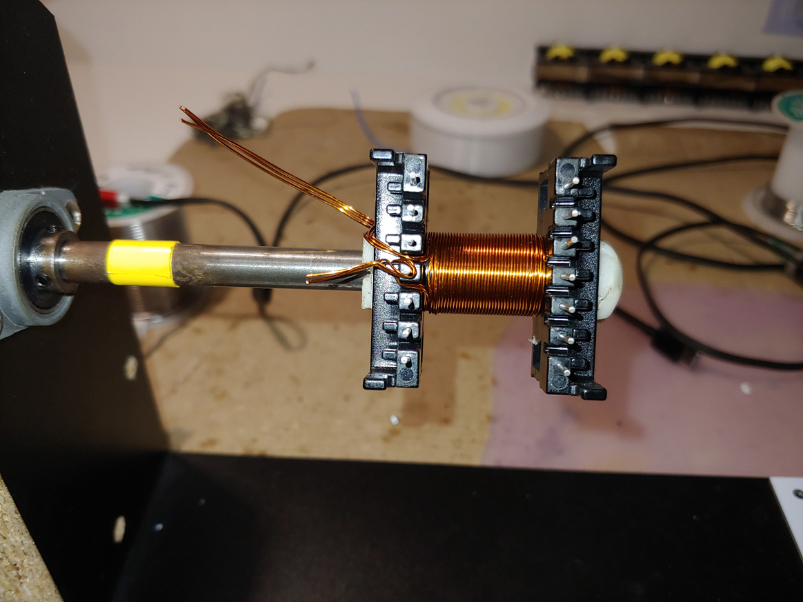

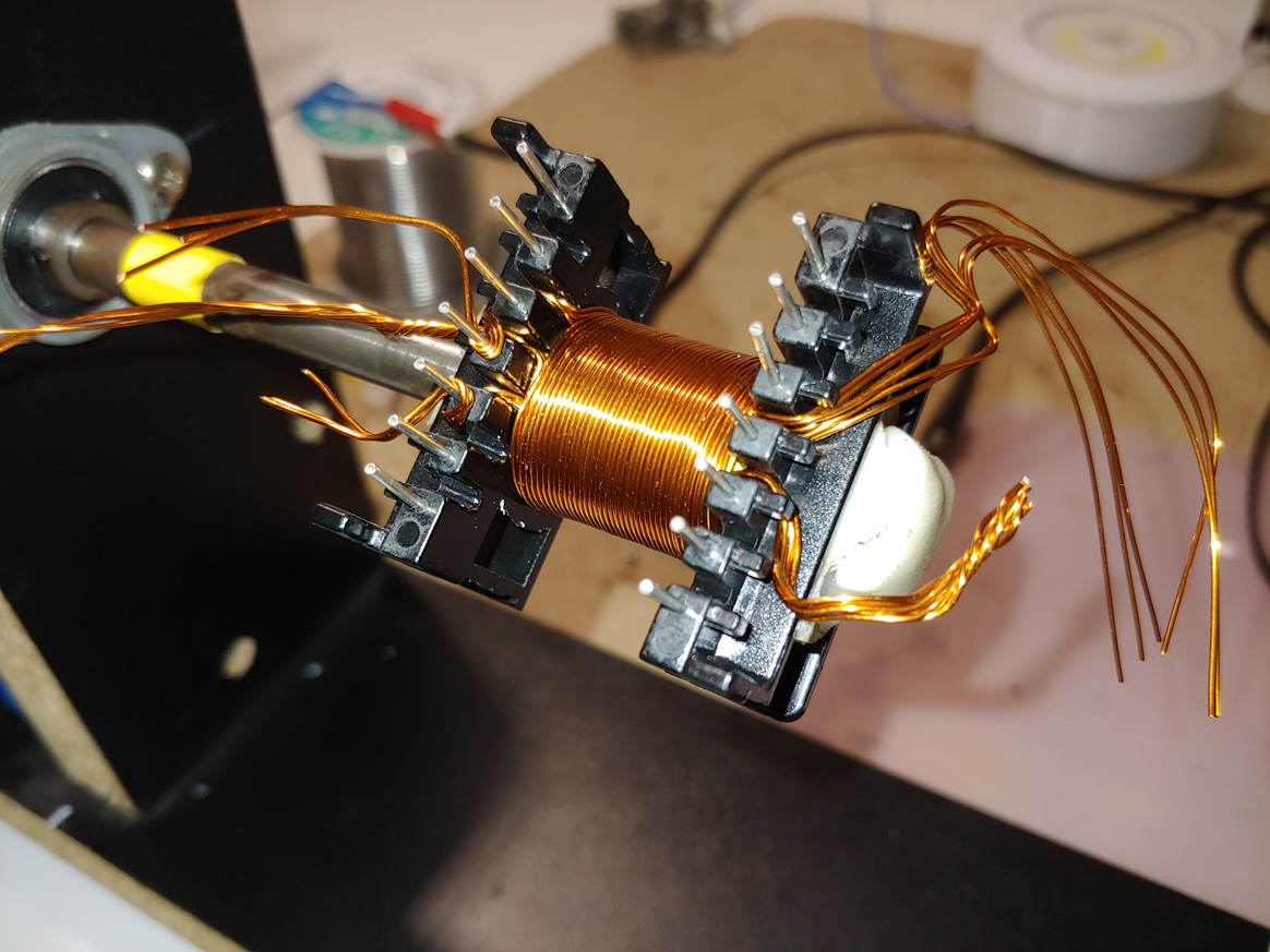

Процес намотки трансформатора

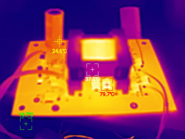

Тестую нову ревізію плати.
Температурний тест. Навантаження 550Вт (міні-чайник). Закип'ятив ним півлітри води без вентилятора.
Первинну топологію було замінено з push-pull (2 ключі і відвід від центру обмотки) на full bridge (повноцінна обмотка і 4 ключі). Показало кращу ефективність як трансформатора (очікувано), так і нагрів первинних ключів - його навіть не видно.
Теплограма роблена під час навантаження. Як видно, найгарячішим місцем виявились діоди :)
треба ще й синхронне випрямлення йому! :D

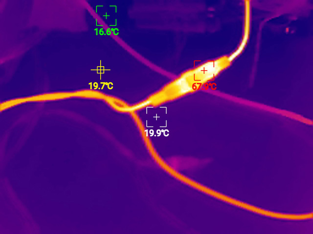

тим часом запобіжник на 10А :lol:
