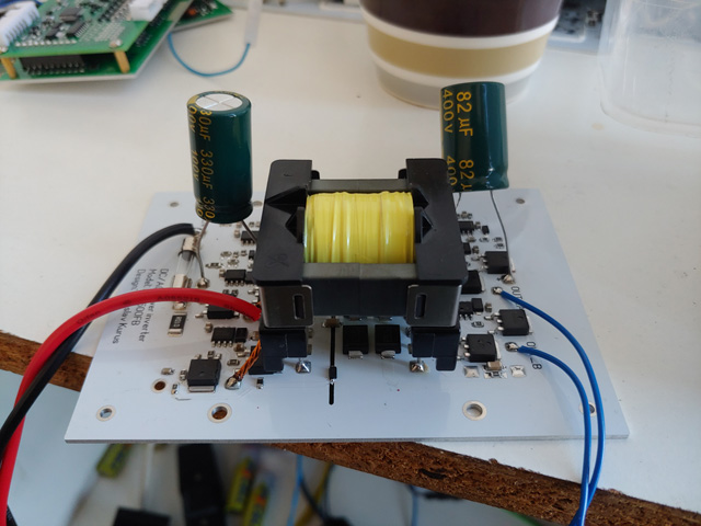

#140258Повідомлення 13 лист 2025, 11:53
Звідки: Ternopil
Процес намотки трансформатора
20251112_180300.jpg [ 348.45 КБ | Переглядів: 13598 ]
20251112_173938.jpg [ 218.3 КБ | Переглядів: 13598 ]
20251112_180204.jpg [ 276.92 КБ | Переглядів: 13598 ]
моя Smart BMS
#140259Повідомлення 13 лист 2025, 12:04
Звідки: Ternopil
Тестую нову ревізію плати.
Температурний тест. Навантаження 550Вт (міні-чайник). Закип'ятив ним півлітри води без вентилятора.
Первинну топологію було замінено з push-pull (2 ключі і відвід від центру обмотки) на full bridge (повноцінна обмотка і 4 ключі). Показало кращу ефективність як трансформатора (очікувано), так і нагрів первинних ключів - його навіть не видно.
Теплограма роблена під час навантаження. Як видно, найгарячішим місцем виявились діоди :)
треба ще й синхронне випрямлення йому! :D
1.jpg [ 87.66 КБ | Переглядів: 13594 ]
2.jpg [ 73.46 КБ | Переглядів: 13594 ]
тим часом запобіжник на 10А :lol:
3.jpg [ 52.87 КБ | Переглядів: 13592 ]
моя Smart BMS
