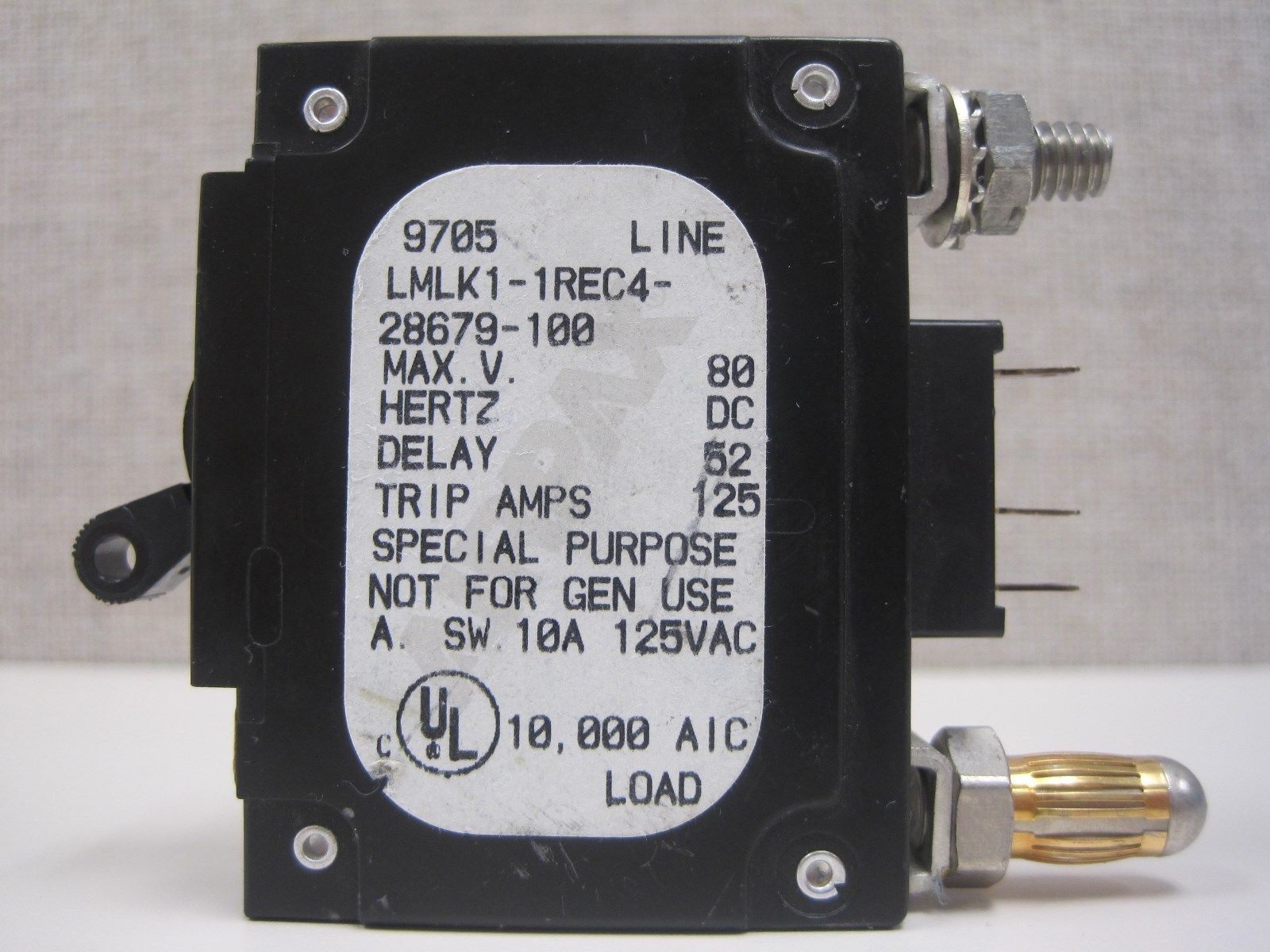

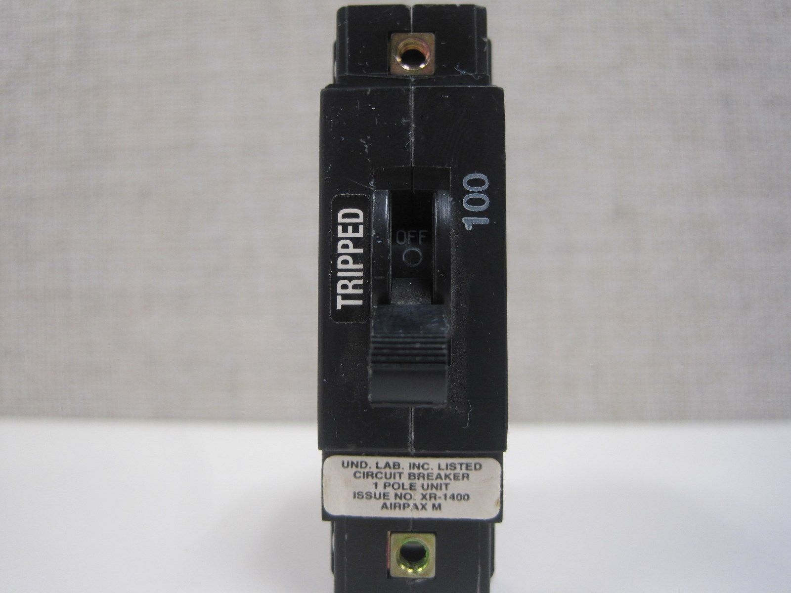

Позавчера получил посылочку с 4мя автоматами на постоянный ток 80в 100А.
s-l1600.jpg [ 215.1 КБ | Переглядів: 9575 ]
s-l1600 (2).jpg [ 128.4 КБ | Переглядів: 9575 ]
Фотки не мои, нашел точно такие как мои в гугле.
